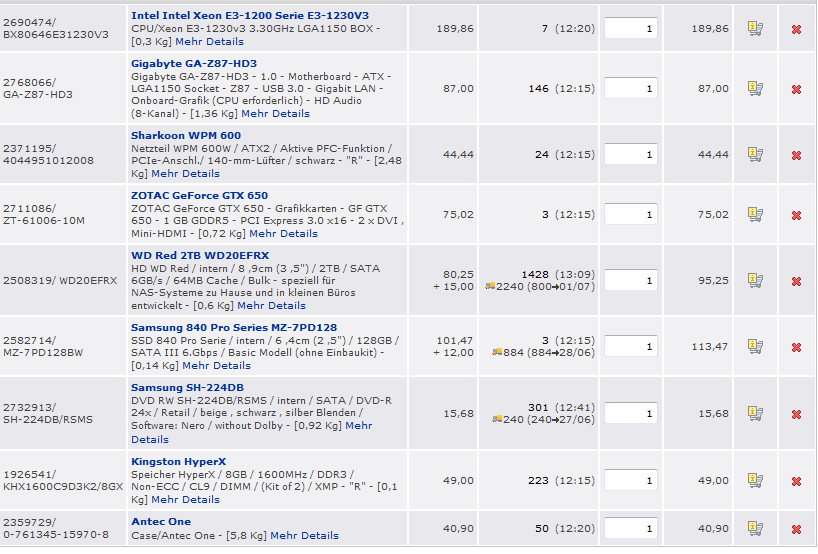

Hey Leute.
Ich habe bei unserem Großhandel der Firma mal einen Rechner zusammengestellt.
Der soll hauptsächlich zum Video drehen und bearbeiten dienen.
Videos werden mit Camtasia Studio aufgenommen und mit Sony Vegas / Premiere Pro bearbeitet.
Es gibt ein paar Probleme.
1. Der Rechner soll morgen da sein ( bei unserem Großhandel kein Problem,der liefert bis Morgen mittag )
2. Die haben dort keine Be quit oder Enermax netzteile.
3. Fasst nur Kingston Arbeitsspeicher
Ich bin sozusagen gezwungen ein Sharkoon Netzteil und Kingston Arbeitsspeicher zu nehmen.
Also bitte nicht schreiben das ich anderen Ram bzw ein Be quit oder Enermax Netzteil nehmen soll.
(bei den Netzteilen stehen OCZ,Antec und Sharkoon zur Auswahl! "leider :(" )
Hier ist die Config die ich angestrebt hatte.
Danke schonmal für Tipps.
Lg. Fame
würde auf 16gb gehen
kein z87 board
nt vll richtung corsair, sea sonic, cougar (selbst wären 600W soziemlich mehr als das doppelte der größe die du benötigen würdest)
ram einfach den billigsten ddr3 1600er
vll noch nen kleinen cpu kühler
graka würde ich vll ne nummer kleiner wählen
Kein Board mit Z-Chipsatz und Arbeitsspeicher ist doch vollkommen in Ordnung, weiß gar nicht was daran schlimm sein soll.
Danke schonmal.
Alles klar z87 board ersetzt.
16gb 1333mhz speicher such ich gleich.
Ja das EarthWatt gibt es. Ist die EarthWatt reihe gut? Kenne die nicht wirklich.?
Grafikkarte bräuchte ich schon da min. 2 Monitore dran hängen, wenn nicht sogar 3.
lg
@TheFame
Ich habe dir einen Test verlinkt. Dort wird die 380 Watt Variante getestet und kommt, bis auf die Lautstärke ordentlich weg. Daher würde ich das nehmen, da von den Sharkoons kaum Tests existieren.
Wird denn CUDA von deinen Programmen unterstützt? Wenn nicht, nimm die kleinste Grafik, die genügend Anschlüsse für dich hat.

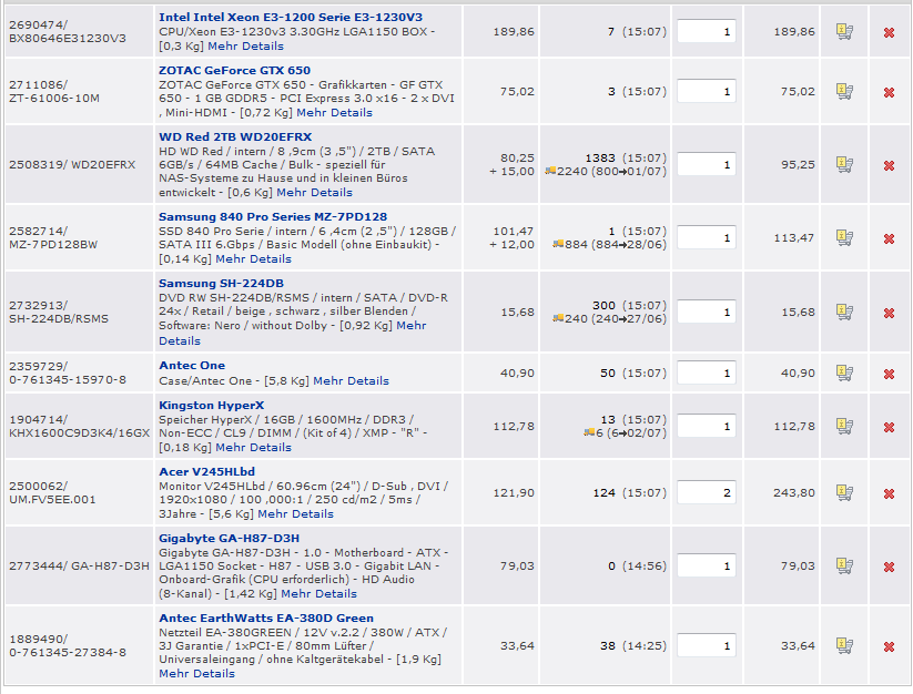

Hab jetzt Komponenten ausgetauscht und komme auf 800€ aber mit dem Intel Xeon E3-1200 Serie E3-1230V3
würd den auch drinnen lassen wenn nix mehr dagegen spricht außer das der kein Onboard Grafik Chip hat?
der passt super zu deinem vorhaben
zeig nochmal deine auflistung
Hoffe das ich nix vergessen habe^^
2 Bildschirme sind da auch dabei.
Eine generelle Frage was passiert wenn ich den Xeon auf Z87 board packe?
nix passiert

ich würde noch einen besagten cpu kühler dazu nehmen (s.o.)
ne andere festplatte oder läuft der rechner 24/7 ?
und die ssd evtl als non Pro variante
DAFÜR rate ich dringenst zu anderen monitoren,
grade in dem arbeitsbereich
als einstieg
http://geizhals.de/dell-ultrasharp-u2312hm-schwarz-859-10143-859-10144-a673666.html
oder
http://geizhals.de/dell-ultrasharp-u2412m-schwarz-860-10161-860-10150-a665211.html
du hast oben 24" der nichtmal die standard 24" auflösung von 1920x1200 hat
des weiteren kaum ergonomisch istbzgl drehen, kippen UND höhenverstellbar
ich rate hier dringst zu eine o.g.
auch die farbwerte sind hier um ein vielfaches besser
