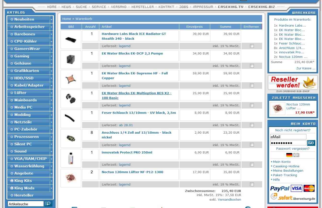

ich möchte mir eventuell für meinen AMD x6 1090T BE eine Wasserkühlung zulegen.
Das ganze soll ich einem Corsair 600T Graphite verbaut werden, daher brauche ich einen sehr flachen Radiator.
Ich muß zugeben, das ich absolut keine Ahnung von WaKüs habe, aber ich habe trotzdem mal was zusammengestellt. ( siehe Bild )
Gibt es eventuell noch einen flacheren Radiator ?

Das sieht mir nicht so aus als könnte das passen. Du wirst selbst mit den nidrigsten bauteilen was radi und lüfter anbelangt wohl am ram speicher scheitern.
Hier mal ein ähnlicher Warenkorb von AT inkl. Kühler für die GPU.
Ob dann noch ein 240er radi ausreicht wage ich zu bezweifeln.
Als Flüssigkeit epfehle ich dir G48 + Destiliertes wasser. Bekommste in fast jedem Baumarkt.
Stimmt, aber ich glaube, wenn ich den ziemlich weit nach vorne verbaue, also zur linken Seitentür hin, müßte es klappen.
An den Kühlern aus der AT-Zusammenstellung gibt's nichts zu bemängeln (qualitativ und leistungstechnisch, die Kompatibilität des Kühlers zur 5870 habe ich jetzt nicht geprüft). Die Pumpe ist nichts nach meinem Geschmack, aber soll wohl erträglich leise sein und ist auch völlig ausreichend. Als AGB würde ich den passenden zur Pumpe wählen. Den Schlauch würde ich im Retail-Package kaufen, ist deutlich billiger und Du hast noch ein Stückchen mehr Schlauch. Die Anschlüsse sind eine Sache des Geschmacks, auf jeden Fall sollten aber noch 2-4 gewinkelte Anschlüsse in die Zusammenstellung.
Das große Problem der Zusammenstellung ist der Radiator. Das scheint sich aber wohl leider aus den Platzgegebenheiten in Deinem Gehäuse zu ergeben. Ich kenne das Corsair 600T nicht, als dass ich da was zu sagen könnte, aber wenn Du nicht mehr als einen 240er intern verbauen kannst, dann wirst Du um eine externe Lösung nicht herumkommen. Dass ein einzelner 240er Radiator Deine CPU bei mehr als 4 GHz und damit wohl auch mehr als 1,4 Volt sowie Deine Graphikkarte zuverlässig und vor allem noch einigermaßen leise kühlen kann, halte ich für ausgeschlossen. Selbst wenn die Lüfter mit maximaler Drehzahl laufen, wird das ein schwieriges, wenn nicht gar unmögliches Unterfangen. Auf jeden Fall ist der - in meiner Meinung bedeutende - Sinn einer leisen, wenn nicht gar nahezu lautlosen Kühlung ad absurdum geführt. Unabhängig davon, dass die Yate Loon meiner Meinung nach leider eh nicht mehr zu empfehlen sind, die Serienstreuung bei den Teilen ist einfach viel zu hoch, wirst Du es auch mit keinem hochwertigen Noiseblocker schaffen, eine geräuscharme Kühlung zu realisieren. Daher kann ich Dir nur empfehlen, irgendwie - und wenn es extern ist - mehr Radiatorfläche einzuplanen. Mit den Komponenten, bzw. der Zusammenstellung wirst Du nicht glücklich.

Eine externe wäre natürlich auch eine Möglichkeit. Allerdings will ich nur die CPU unter Wasser setzen, da meine 5870 Vapor x selbst bei Furmark nicht über 68 - 69°C geht und bei stundenlang Mafia 2 oder Black Ops wird die gerade mal max. 66° C, und das obwohl die Kiste in der Nähe einer Heizung steht.
Klar, es soll schon über 4 Ghz gehen, da ich mit meiner LuKü ohne Temp Probleme bis 4,1 Ghz ( 2 Std Prime ) komme.

Wenn ich mir Deine Anführungen so anschaue frage ich mich, wozu Du überhaupt eine Wasserkühlung verbauen willst.
Da Du mit den Temperaturen Deiner CPU unter Luft sowie den Temperaturen Deiner Graphikkarte anscheinend absolut zufrieden bist, ist der einzige Zweck einer Wasserkühlung in Deinem Fall - und das ist in meinen Augen auch der hauptsächliche Sinn - eine Reduzierung der Geräuschkulisse. Zwar ist der EKL Alpenföhn Nordwand ein durchaus guter Kühler und auch die auf der Vapor-X verbaute Kühlung zählt zu den leiseren am Markt, jedoch dürfte der CPU-Kühler, bzw. der darauf verbaute Lüfter bei mehr als 4 GHz und mehr als 1,4 Volt unter Load ganz schön "am ackern" sein. Mir persönlich wäre das zu laut, ebenfalls die Geräuschkulisse der Graphikkarte. Da Dich insbesondere die Lautstärke der Graphikkarte aber nicht zu stören scheint - der CPU-Kühler wird im Verhältnis dazu ja noch leiser agieren - frage ich mich wie gesagt, was Du Dir vom Einbau der Wasserkühlung versprichst. Wirklich wesentlich bessere Temperaturen und vor allem eine wesentlich leisere Kühlung der CPU (auch allein im Kreislauf) wirst Du mit den gewählten Komponenten, insbesondere dem 240er Radiator, nicht erreichen.
Die H70 ist ein solider Kühler, der jedoch mit einer Wasserkühlung nicht zu vergleichen ist. Wie Du den von Dir geposteten Tests entnehmen kannst, agiert der Kühler auf vergleichbarem Niveau zu den aktuellen Top-Luftkühlern. Um eine bessere Leistung zu erzwingen sind Lüfterdrehzahlen von Nöten, die in Anbetracht der nicht wirklich herausragenden Lüfter, die der H70 beiligen, auch wieder für eine erhöhte Geräuschkulisse sorgen. Kauft man nun ein paar hochwertige Lüfter dazu, ist die H70 preis/leistungs-technisch ein Graus.
Ich bleibe daher bei meiner Meinung:
Wenn Du einen Zugewinn in Form von mehr OC-Potential und -Spieleraum oder in Form von einer leiseren Kühlung erhalten willst, brauchst Du mehr Radiatorfläche. Mit der genannten Zusammenstellung, bzw. dem 240er Radiator hast Du einfach nur eine Wasserkühlung um des Habens willen. Meiner Meinung nach wäre das dann ein ziemlich sinnloses Unterfangen.

Im Prinzip geht es mir ja nur um OC.
Auf dem Nordwand habe ich den Standardlüfter abgemacht und durch einen Alpenföhn Wing Boost ausgetauscht, und den höre ich nicht einmal wenn der bei 4,1 Ghz mit 1500 RPM läuft.
Da ist der 140er BeQuiet oder die 3 120er Enermax Cluster lauter.
Nur stößt der Alpenföhn, selbst mit dem Wing Boost und trotz guter Gehäusebelüftung
, ab 4,1 GHz an seine Grenzen. Logisch, der Rest wäre Spiererei oder wie manche bösen Zungen behaupten " Schw***verlängerung.
Aber seit 1992 habe ich jede Kiste bis an das Maximum hochgetaktet, aber irgendwann sollte auch mal Schluß damit sein, lol.

ich glaube mit deiner zusammenstellung wirst du kein besseres ergebniss bekommen als mit der LuKü die du schon hast.Bei WaKü muß man immer diesen einen regel befolgen.
Billig WaKü ist meißt schlechter als ne gute LuKü.Wenn es bei deinem gehäuse platz mangel gibt dann würde ich dir auch zum Corsair H70 raten,Aber die Pumpe des H70s soll sehr laut sein.
Werde es einfach mal mit der H70 und 2 Noctuas probieren. Kollege mit der gleichen CPU und dem gleichen Gehäuse hat mit der H70 ziemlich gute Ergebnisse, da komme ich mit meinem Nordwand und dem Wing Boost nicht dran.
