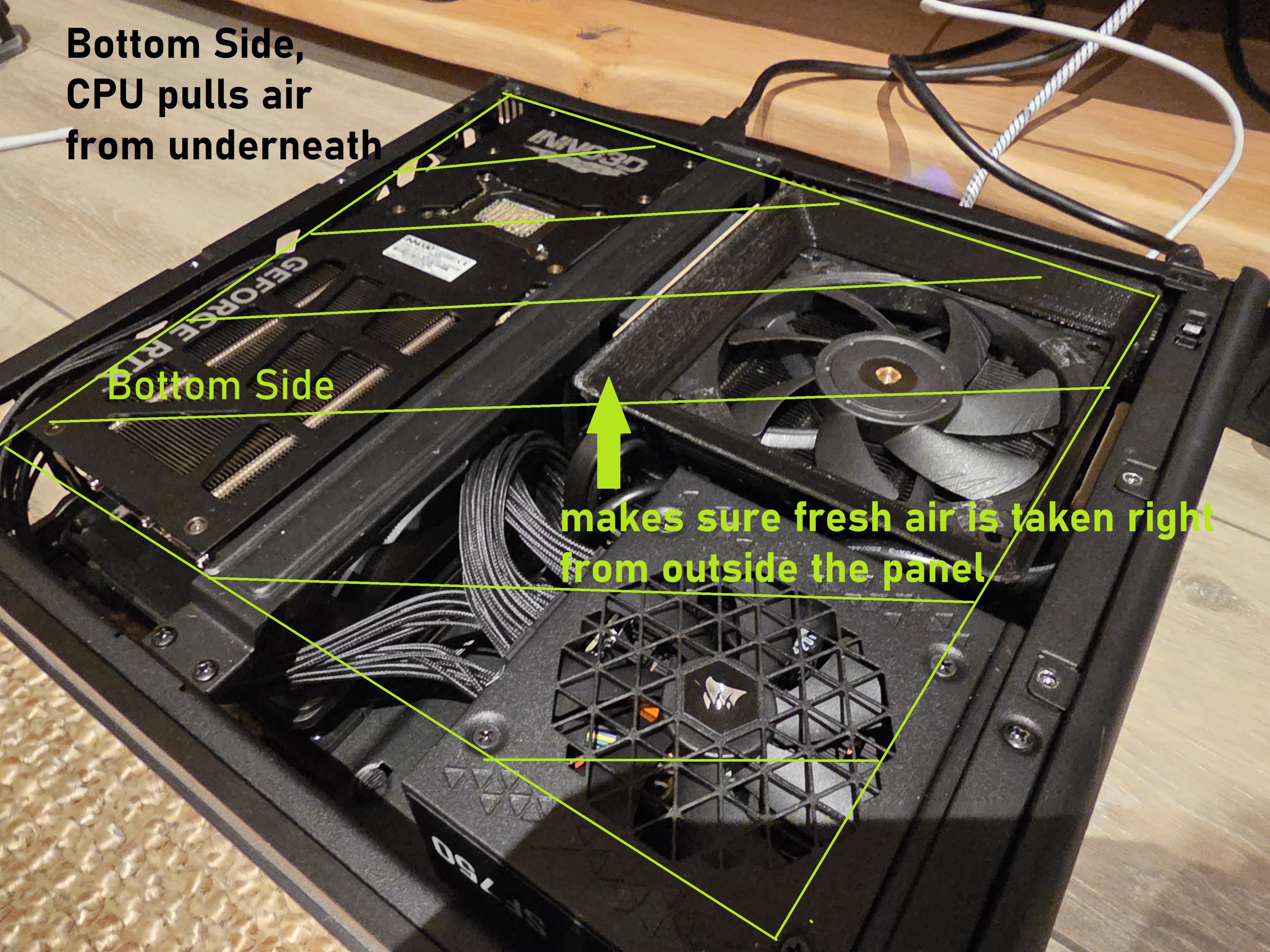

Ein kleines Update. hatte heute morgen noch eine Post von jemanden bei Reddit gefunden:
" I recently built a PC using the Fractal Ridge and went for the AXP120 X67 and then swapped out the fan for a Noctua NF-A12x15 Chromax fan. No turbulence. It cools better than the NH-L12S which I also have."
hatte mir heute Vormittag dann noch impulsiv diesen Noctua Lüfter bestellt, der ist grade noch angekommen. und tatsächlich läuft der nochmal ne ecke ruhiger als der original Lüfter des APX120. kann jetzt bei gleicher Lautstärke den Lüfter höher drehen lassen und die Cpu bleibt nochmal ein paar Grad kühler.
Morgen werde ich nochmal versuchen Abstandshalter für die Case fans zu basteln und schauen ob ich damit auch nochmal etwas Lautstärke reduzieren/rpm rauf drehen kann.
EDIT: vielleicht noch eine Art Shroud für den CPU Lüfter? sodass er Luft besser von außerhalb ansaugen kann anstatt vom inneren?

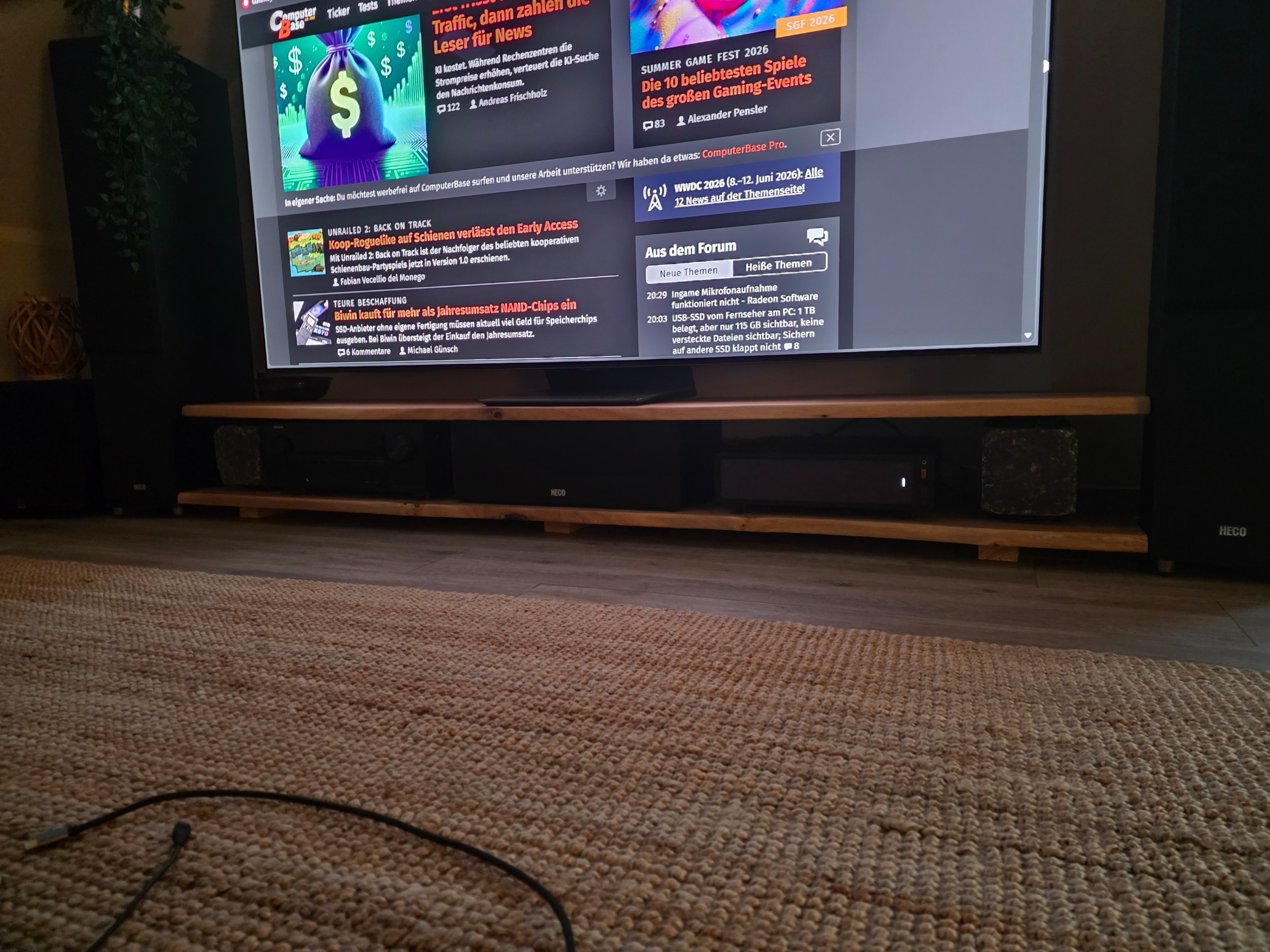

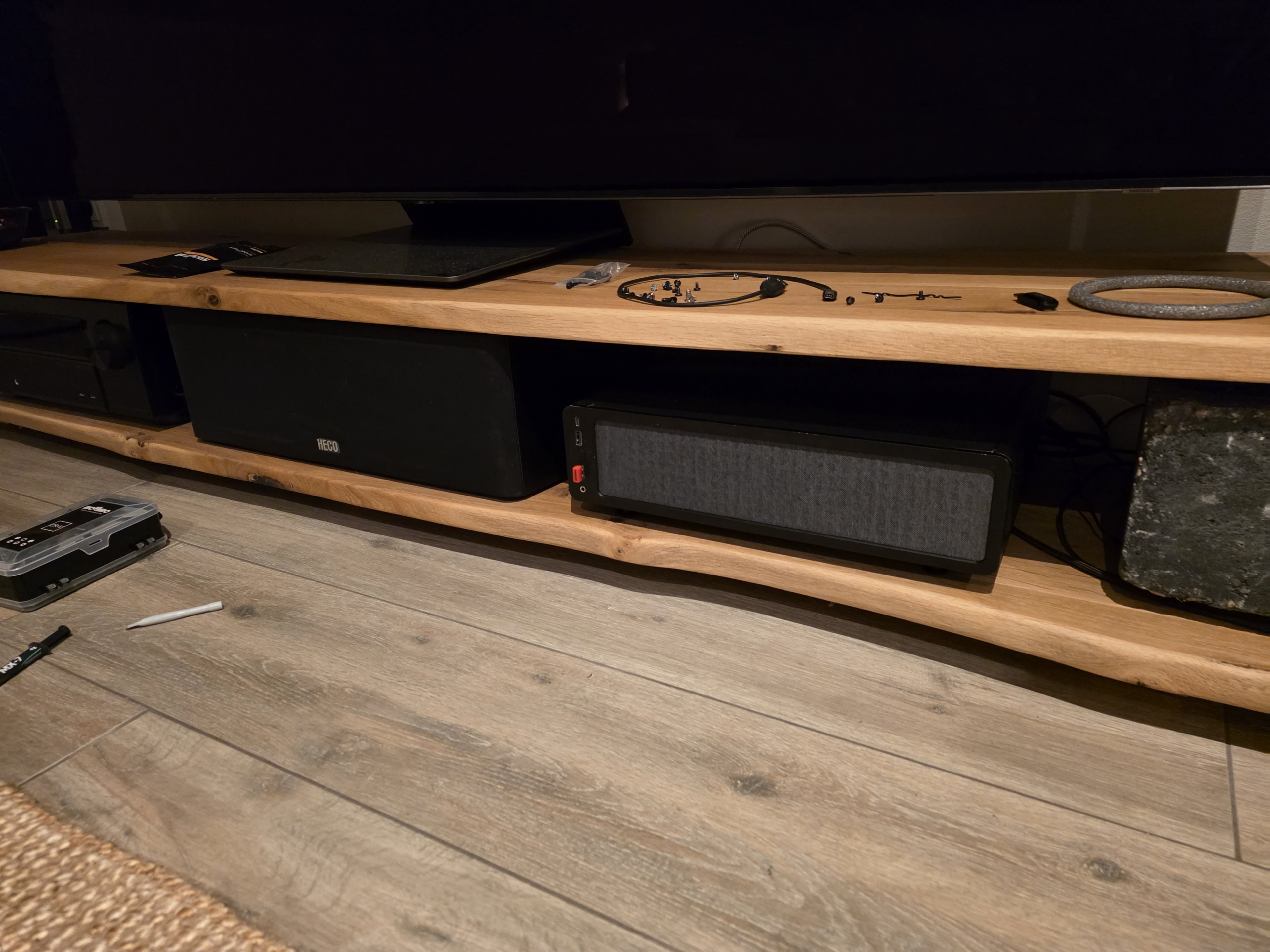

Das TV Board ist nach hinten aber tatsächlich komplett offen, also steht auch nicht komplett an der Wand, sicherlich 10cm abstand, das sollte eigentlich gehen denke ichkieleich schrieb:bei so nem regal/schrank kann man auch überlegen noch nen lüfter anschluss rauszulegen damit man aussen einen hat der quasi das regal selber durch pustet. die luft kann sich in so ecken fest setzen bzw immer wieder im kreis eingesaugt werden
ja wahtscheinlich, aber anders in dem Case nicht zu machen glaube ich... habe rechts neben dem Mainbord noch einen kleinen 60mm Lüfter drin, der Luft raus bläst, vielleicht bekomme ich irgendwo noch einen unter.sNo0k schrieb:sieht für mich danach aus, als ob NT und CPU-Lüfter die warme (ab-)Luft der GPU wieder einsaugen

So, habe seither folgende Änderungen vorgenommen:
Austausch des Lüfters des CPU Kühlers,
Einbau von 5mm Shrouds (habe mir die für Noctua Lüfter bestellt, musste die kleinen Nupsis abschneiden und schmirgeln um die anzubringen) durch das Gitter vor den Lüftern werden diese definitiv Lauter, habe das Gefühl durch die Shrouds ist es ein wenig besser geworden aber nicht ganz weg.
Absenkung der Taktraten der CPU um 200mhz
Absenkung der Spannung mit Curve Optimizer -20
Grundsätzlich die Lüfterkurven nochmal etwas feinjustiert
Undervolt der GPU (war schon vorher gemacht worden)
Alles in allen habe ich durch dieÄnderungen nun ein paar Grad weniger bzw, kann die Lüfter etwas mehr drehen lassen bei gleicher Lautstärke. Bin so erstmal zufrieden würde ich sagen.
hatte mal einen Test gesehen, wo das Ridge in Verschienen Positionen getestet wurde: Vertikel ist es vom besten, gefolkt von "falschherum" horizontal, und die vorgesehe horizontale Position am schlechtesten.
Da würde dann auf der Oberseite die Seite mit Netzteil und Mainbaord komplett zu sein.
mit der jetztigen Position ist Oben alles offen und die beiden 140 Case Fans ziehen Luft von Unten.
verstehe nicht, warum die nicht beide Bleche komplett gelöchert haben, naja...

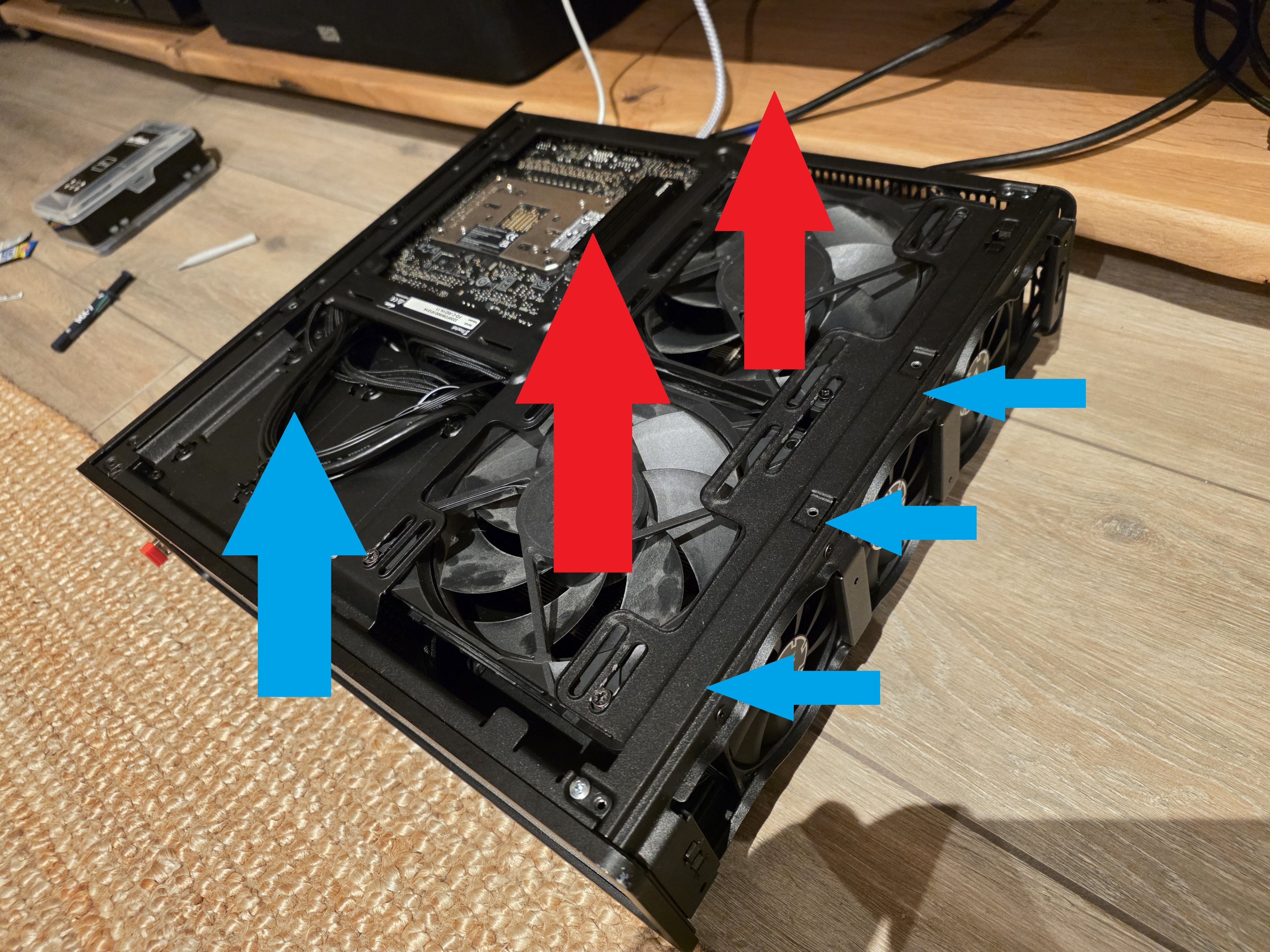

Moin!
ich wollte hier einmal ein kurzes Update geben, vielleicht ist es ja von Interesse oder kann dem einen oder anderen weiterhelfen.
Ich habe die letzten Wochen noch Wegen gesucht die Temperaturen im Case noch weiter zu senken.

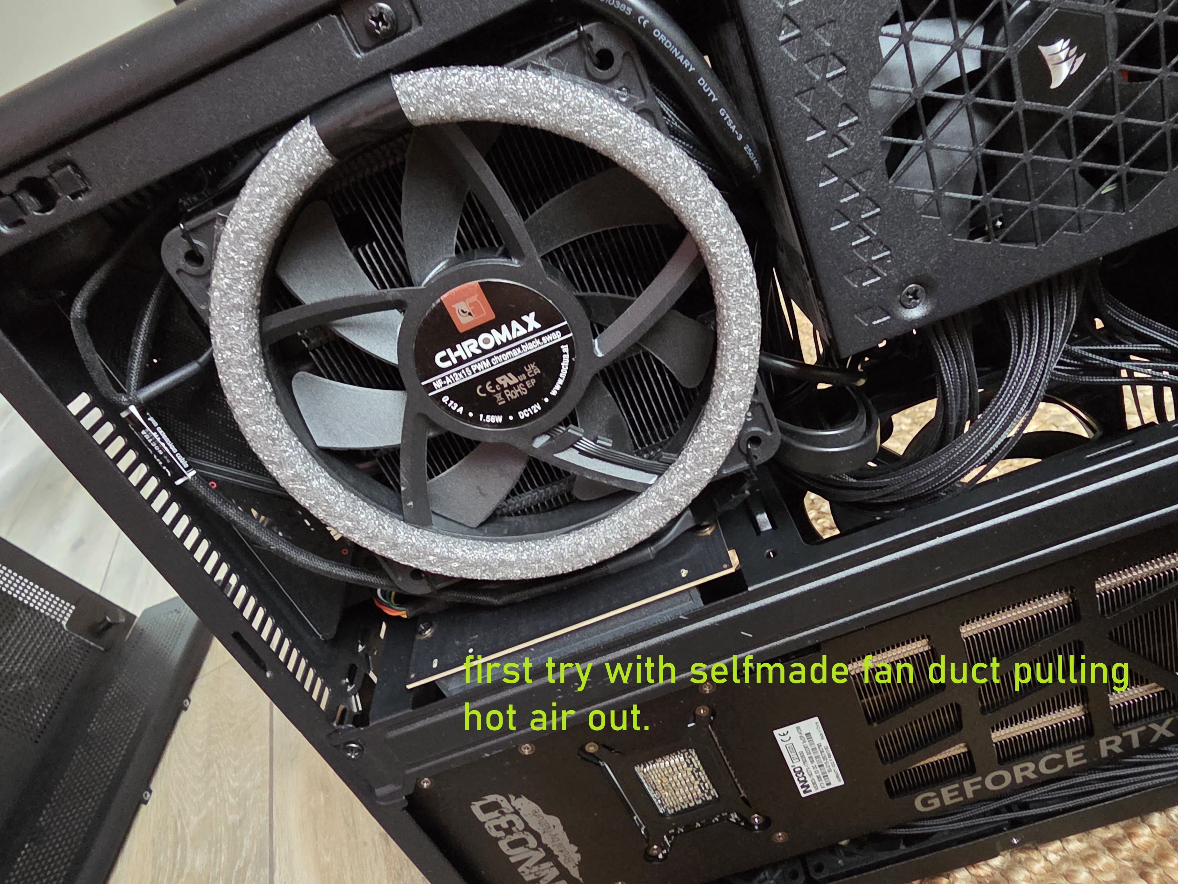

Ich bastelte mir einen Luftkanal, zu dem Zeitpunkt stand das Case noch so, dass der CPU Lüfter nach Oben zeigte. habe den Lüfter die warme Luft nach oben durch das Panel rausziehen lassen. Dies funktionierte schon recht gut und gab ein paar grad weniger. Allerdings gab es ab gewisser Drehzahl ein nerviges Geräusch wohl verursacht durch das ziehen der Luft direkt an der Heatsink.

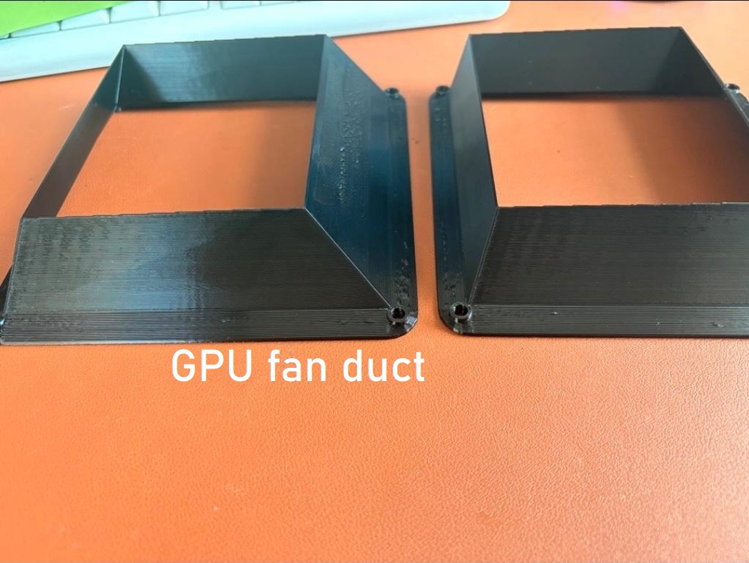

Nun wollte ich was anderes probieren. Mithilfe von Reddit stieß ich auf ein paar Luftkanäle zum 3D Druck. Ich habe mir 2 Kanäle für die GPU und einen für die CPU anfertigen lassen:

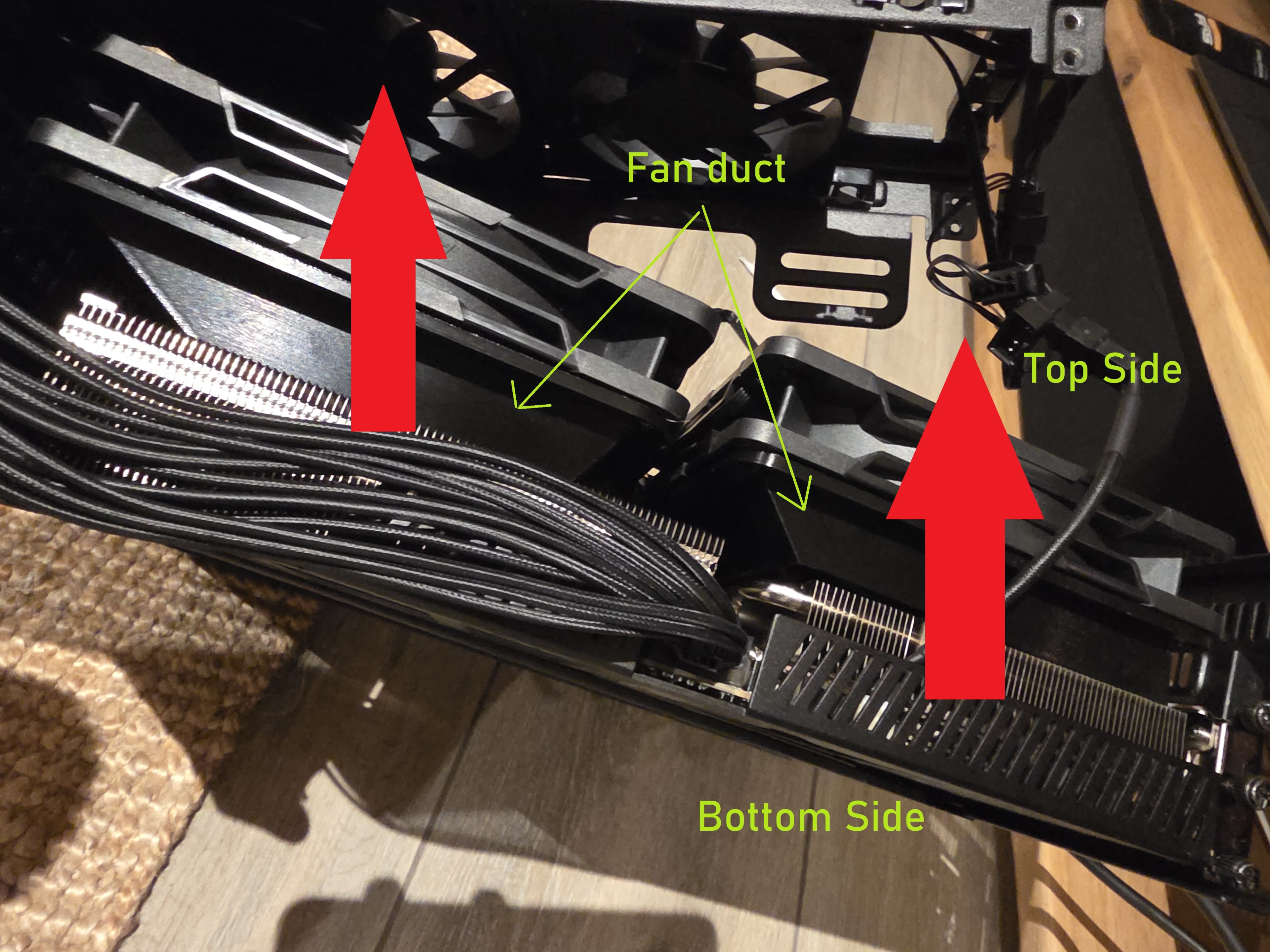

Ich hatte etwas Angst vor diesem Schritt, habe es dann aber doch gewagt die GPU auseinander und die Lüfter abzunehmen.
Die Heatsink der GPU Sollte nun Frischluft bekommen durch die Kanäle direkt an den 140ern Gehäuselüftern.
Dies funktionierte auch tatsächlich erstaunlich gut! sicher 10 Grad weniger!
Allerdings haben die Arctic P14 pro die Eigenschaft, laute Geräusche zur produzieren wenn sie direkt an einem Gitter anliegen und Luft dadurch einsaugen. Ich konnte die Drehzahl nicht so hoch drehen wie ich es eigentlich wollte.

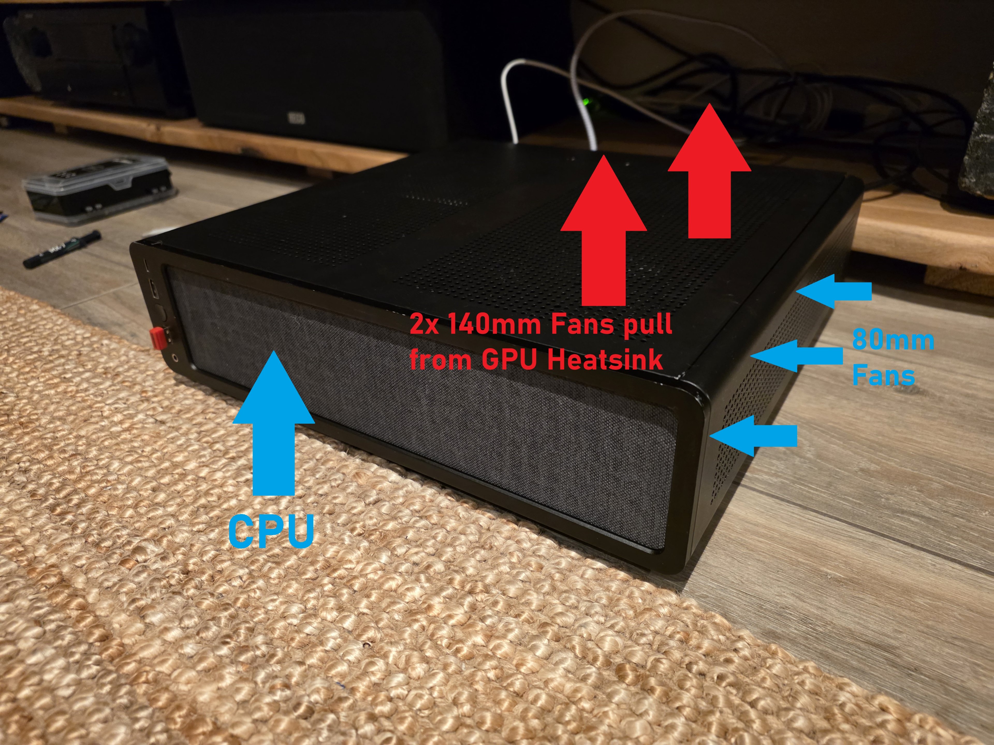

Dann machte ich was ganz Anderes. Ich drehte das gesamte Case einmal um, sodass der CPU Lüfter nun noch unten zeigte und drehte diesen auf intake, sodass kühle Luft von Unten die CPU erreichte.
dementsprechend drehte ich nun die 140er Gehäuselüfter für die GPU um auf exhale und ließ diese nun die warme Luft nach oben aus dem Gehäuse ziehen.
Es war unglaublich! die CPU (7800X3D) wurde nochmal ein paar grad Kühler im Idle liegt diese jetzt bei ca 55 Grad und bleibt beim spielen so bei ca 66 Grad.
Die Gehäuselüfter wurden leiser, da sie nicht mehr Luft durch das Sidepanel zogen sondern hinaus schoben.
Die GPu bleibt auch erstaunlich kühl, im Idle etwa 35 Grad mir den Gehäuselüftern bei 20%.
Im Gaming bei voller Auslastung um die geht sie so bis 77 Grad. beim spielen mit FPS Cap deutlich weniger um die 67 Grad.
Aktuell bin ich so sehr sehr zufrieden und bin froh, so lange probiert zu haben, dass es jetzt so gut läuft.
Die allgemeine Meinung zum Fractal Ridge lautet es in horizontaler Ausrichtung so zu drehen, dass die Case Fans kalte Luft von Unten zur GPU Leiten. Nun zumindest mit einem deshroud der GPU kann ich sagen, dass die Ausrichtung CPU zieht kalte Luft von unten und GPU drückt warme Luft oben raus, für mich nun deutlich besser funktioniert.
