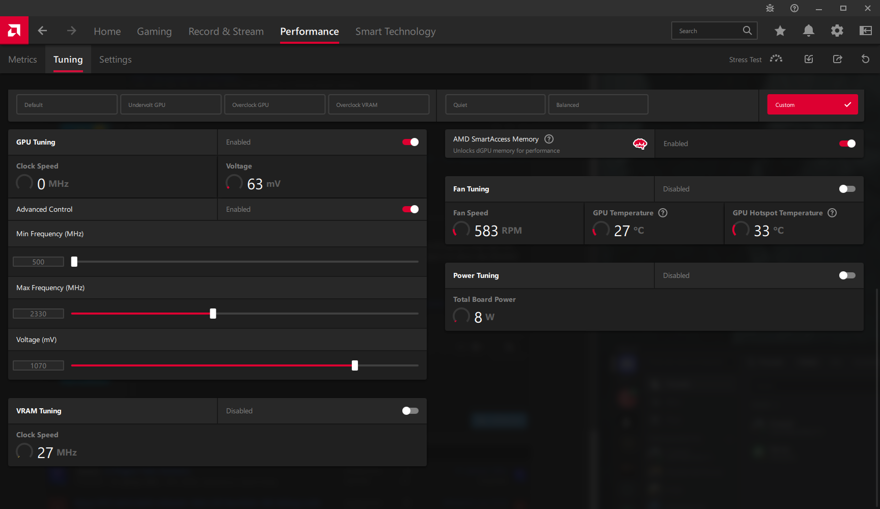

Reduzier mal probehalber den Takt im AMD-Treiber um 50-80 Mhz.

Brauchst nur den AMD-Treiber starten und dann die manuellen Einstellungen wählen. Unter Takt dann etwas weniger einstellen und oben rechts übernehmen.
Damit verlierst du ein paar FPS, sollte aber als Test ausreichen. Wie du sehen kannst hab ich meine Rx 7800XT um 100 Mhz reduziert und die Spannung von 1150 auf 1070 abgesenkt. Dadurch bleibt die Karte kühler- hält länger den Boost-Takt. Im Prinzip hab ich damit mehr FPS als mit den originalen Einstellungen. Aber eben weniger Verbrauch und kühler und somit leiser.
Pauschal lässt sich das so nicht sagen, da verhält sich jede Karte anders.
Ich hatte zuvor eine 6700XT und die konnte ich nicht stabil unter 1.125V betreiben, auf Stock Settings muss es allerdings funktionieren, UV ist dann Spielerei wenn erstmal alles läuft.
