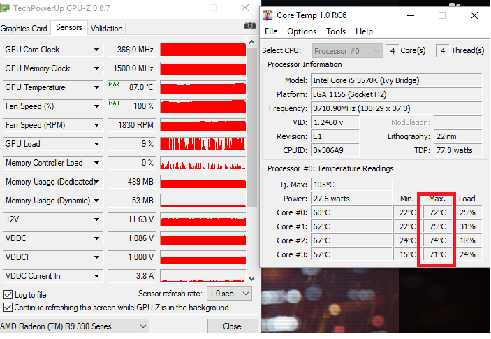

Ich habe bereits mit CPU-Z und GPU-Z die Temperaturen mitlaufen lassen:
CPU bei Freeze bei 73 - 76 °C
GPU bei Freeze bei 79°C

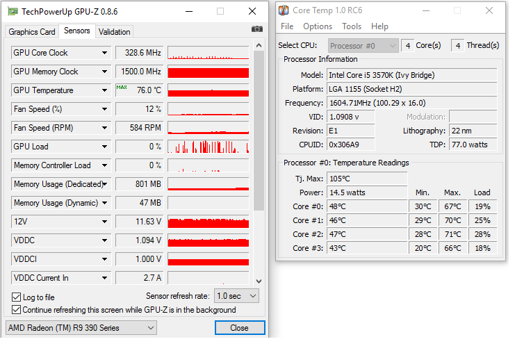

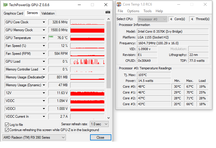

anbei nochmal die Temperaturen (eben eine Stunde am Stück ohne Absturz spielen können)
Du hast bei einem Core Clock von 300MHz 70Grad an der GPU???? war das nach nem Game oder Benchmark? und 12 Prozent Lüftergeschwindigkeit ist auch nicht das meiste! Neuesten Crimson Treiber drauf? Starte mal furmark und beobachte mit GPU-z Temp und Lüftergeschwindigkeit!
neuste Crimson Treiber check.
Die 12 Prozent Lüftergeschwindigkeit ist aufgrund des verspäteten Screenshots zu erklären. Habe erst nachdem ich aufgehört habe zu spielen den Screenshot genommen. Wichtig waren die Max-Temperaturen...

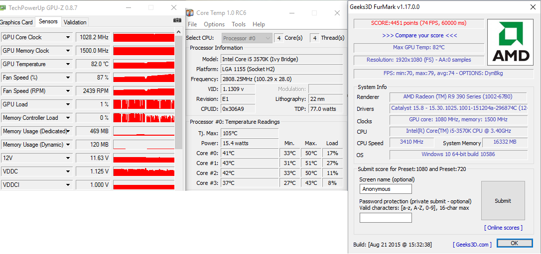

Habe Furmark durchlaufen lassen und dabei die Temperaturen mitlaufen lassen:
Aktualisiere auch mal dein Bios falls noch nicht geschehen! Und die Temps sind jetzt mit offener Seitenwand?Wie sieht die sonstige be-entlüftung bei dir aus?

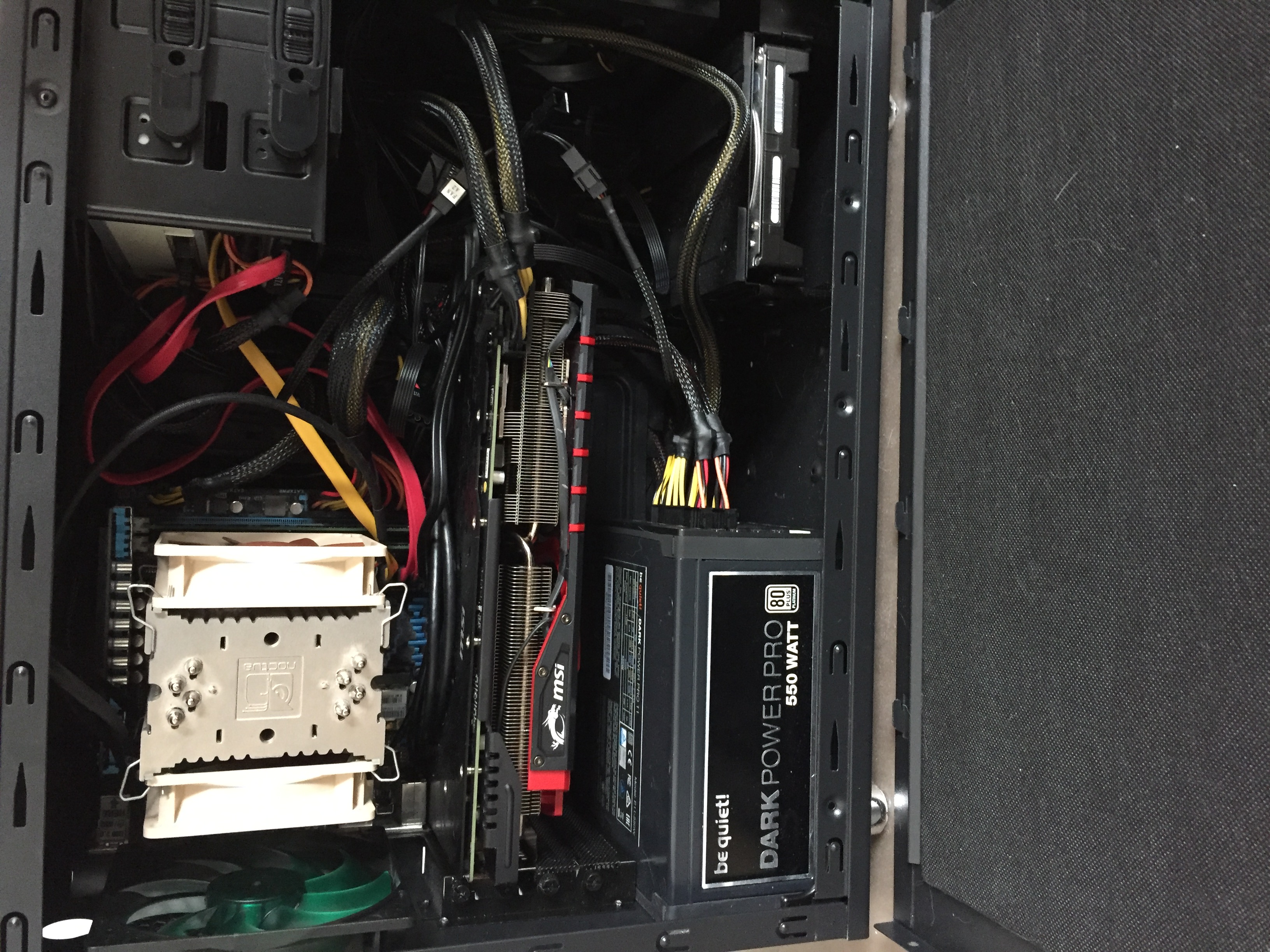

also CPU Temp is um gute 10 Grad runter gegangen. GPU weiterhin bei 83°C.
Im Sommer wird mir das Ding 100% abrauchen... sprich ich müsste das Gehäuse tatsächlich wechseln :(
Also wohl doch das größere DS4 gegen das DS3 tauschen
Wie viele HDDs hast du denn im Rechner, wäre es möglich die HDD Käfige rauszunehmen?
Hab gerade gesehen das du es ja im Startpost geschrieben hast. Ein HDD Fach bleibt ja übrig, da packst du die HDD rein und die SSDs lässt du hinter dem Mainboardtray verschwinden.
...jaja ich weiß, das kann man alles ordentlicher verlegen ;)
