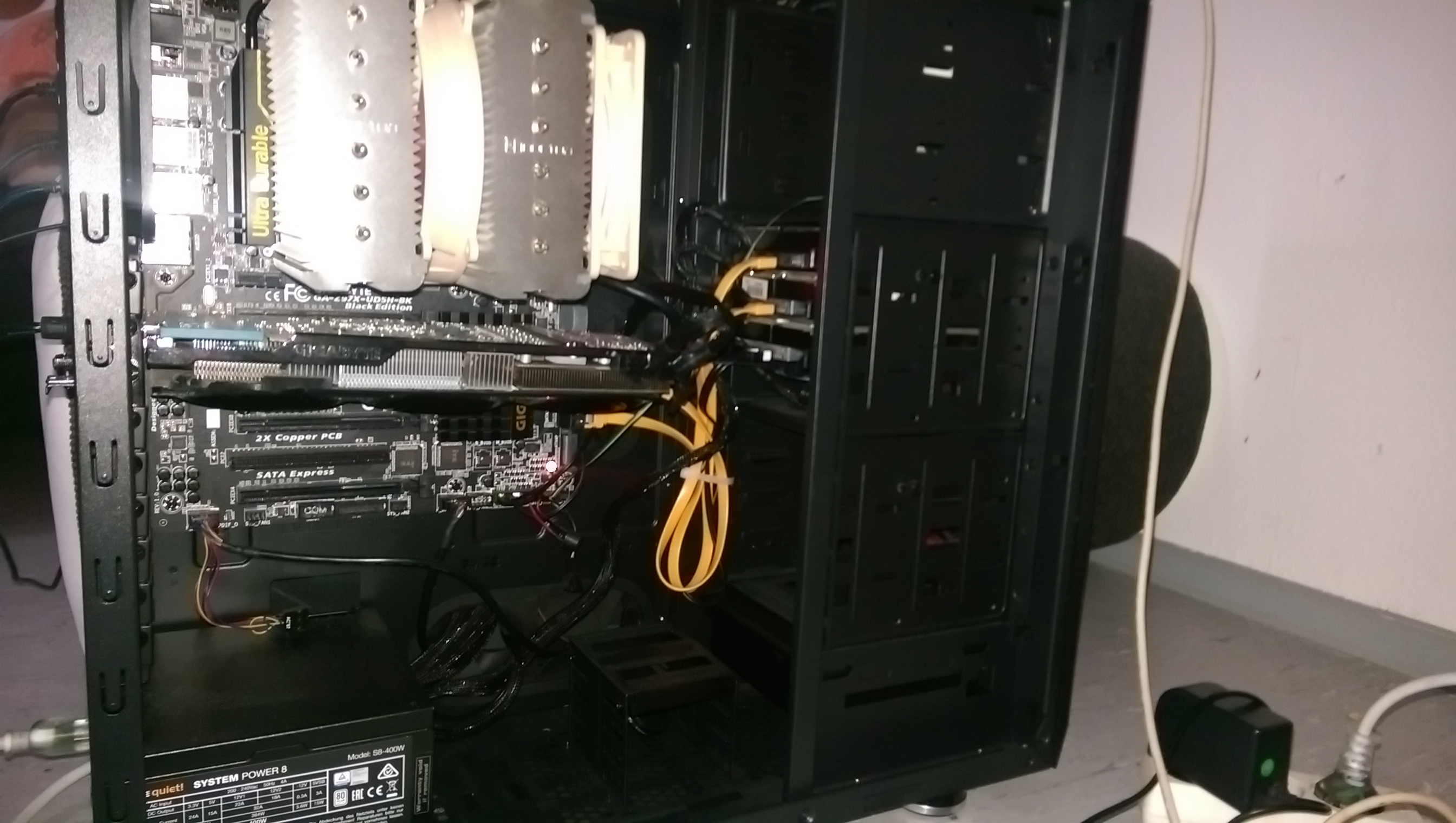

Ähm, ist das dein Ernst? Du hast eh schon ein kleines Gehäuse und dann zerstörst du den Airflow komplett durch eine absolut schlampige Verkabelung und wunderst dich? Das Ding muss ja überhitzen, die packst ja die Hardware gerade zu mollig warm ein
Ähm, ja, dazu wurde ja von rg88 schon alles gesagt. :D
:freaky:
na dann werde ich mich mal in ruhe hinsetzen und versuchen ordentlich zu verkabeln. Ich bin gespannt ob das Abhilfe schaffen wird. Ansonsten greif ich zum DS3 :)
Helfen wirds aufjedenfall und die Kühlung verbessern. Obs aber dann auch ausreicht musst du gucken.
@Sofeefden: So was kann aber auch nur jemand sagen, dessen Gehäuse selber so aussieht ;)
Kabel soweit wie möglich vermeiden, Kabel hinter das Mainboard legen soweit möglich, Sinnvoll verlegen und nicht wirr durcheinander, Kabelbinder, Auf den Luftdurchzug achten und diesen ermöglichen... etc.
So siehts bei mir aus, nicht wirklich viel besser, aber würde in so einem mini Gehäuse nicht klar kommen :P
Beim Threadersteller haben ja schon die Kabel vom Netzteil kaum Platz da unten, muss halt irgendwie alles nach hinten
edit: hatte gerade irgendwie ein andere bild im kopf, da unten sieht es ja doch nicht so eng aus :p

Och herrje, wer hat dir denn das SystemPower 8 angedreht? :(
Das Netzteil ist das eine, was mich aber viel mehr schockiert ist, wie schief die Karte runterhängt. Sind da die PCIe-Kabel zu straff? Oder täuscht das nur auf dem Bild.
