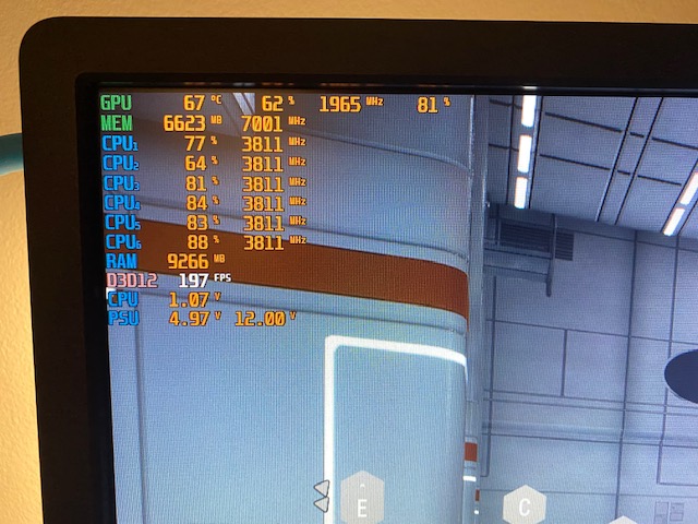

Was mich auch wunderst sind die leisen kurzen , für ca 1sek, knack-geräusche die ab und zu zu hören sind ..
Könnte es evtl daran liegen das die Karte zu hoch taktet?
Im tool gpu-z werden mir folgende Standartwerte angezeigt:
GPU-Takt: 1410 MHz im idle, 1695 MHz boost
Speicher: 1750 Mhz
lese ich hingegen die MHz während des spielen mittels MSI afterburner aus, kommen die Werte siehe Anhang.
Selbst wenn ich den nvidia referenzwert nehme und die Karte auf Boostwert 1660 MHz (herunter)takte, kommen die gleichen Werte laut afterburner!?
