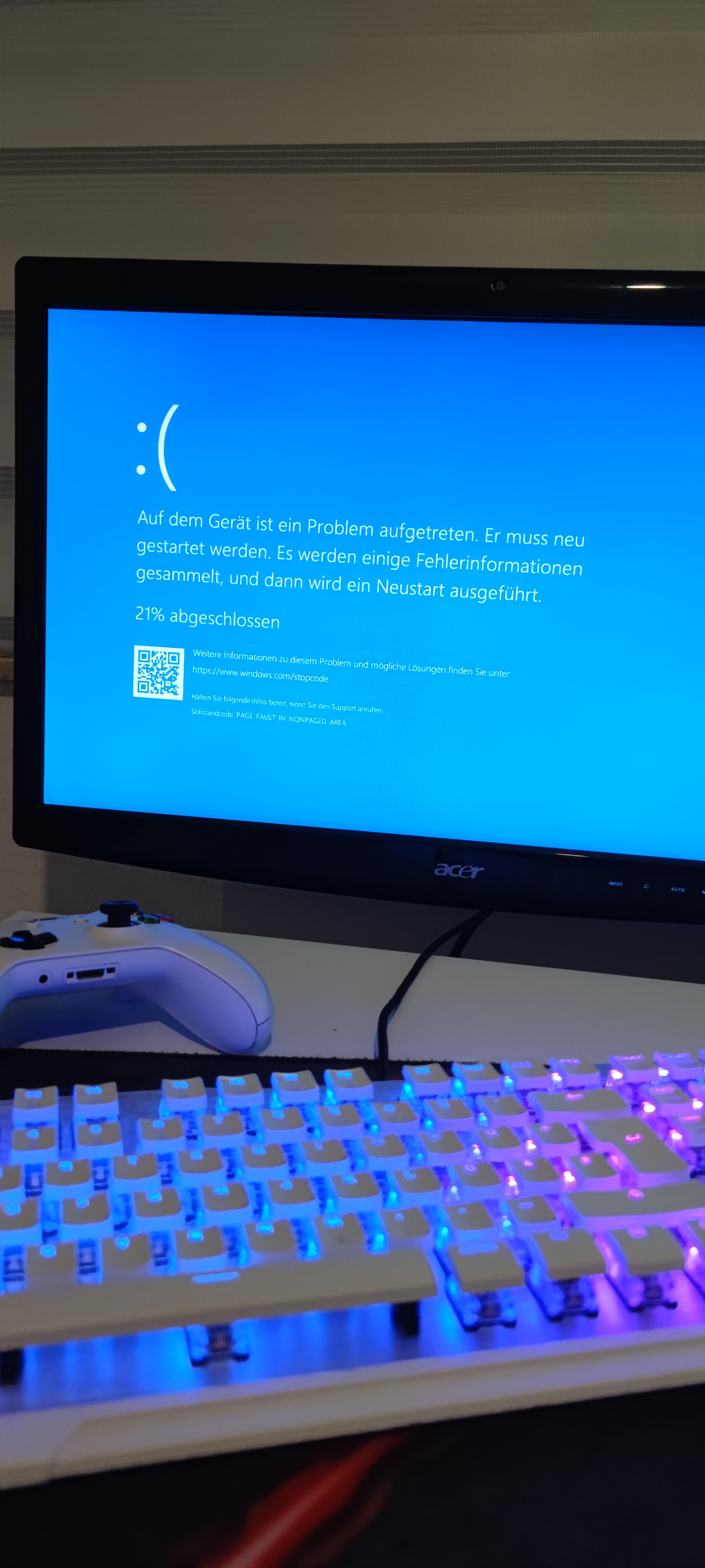

Guten Abend zusammen,
Ich habe heute meinen PC in das Lian Li o11 Dynamik EVO umgebaut und habe seit dem Abstürze.
Cinebench läuft meistens ohne Probleme (nicht immer)

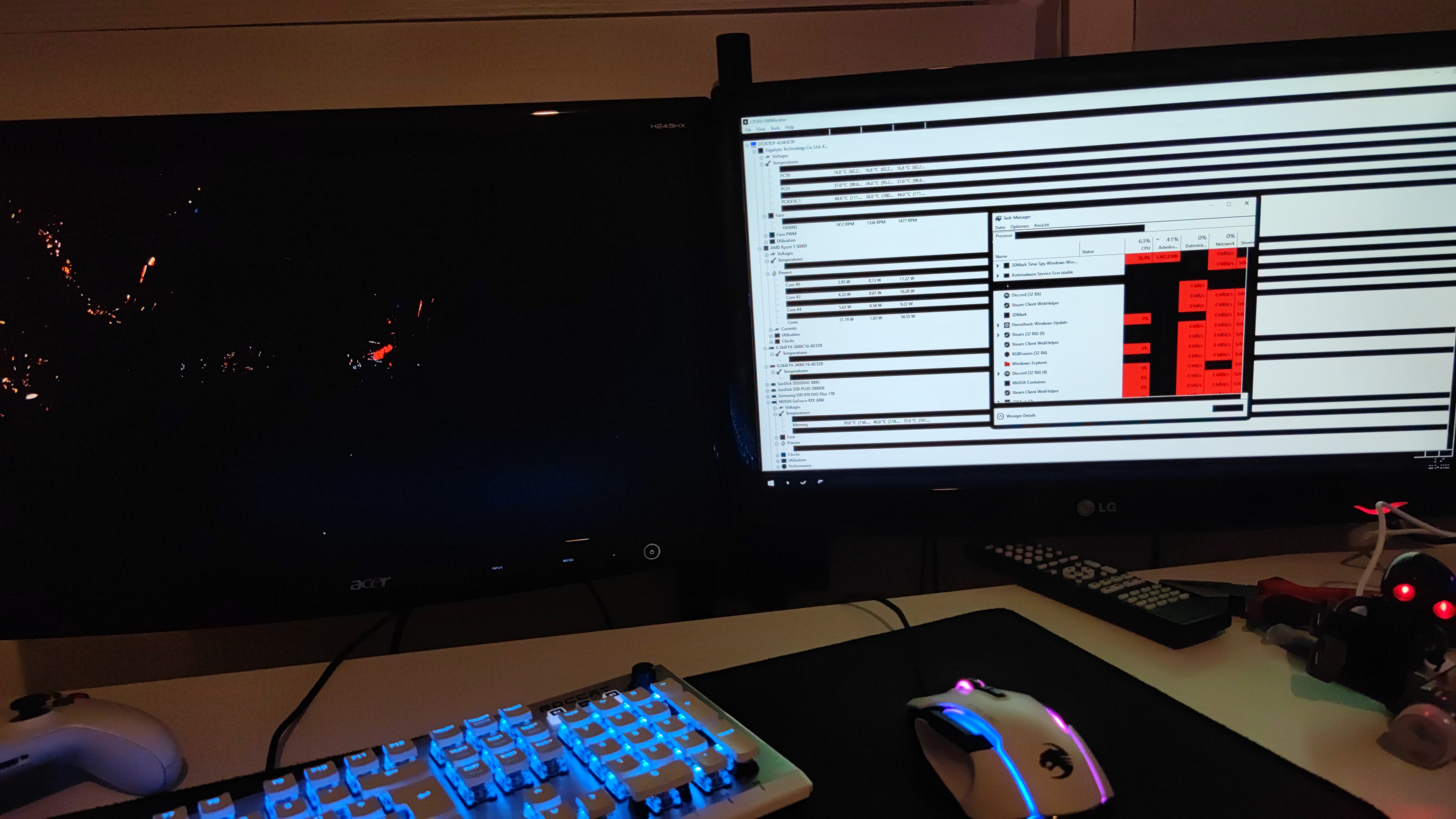

Bei timespy hat er sich gefreezt und hat ein komisches Bild gemacht
Im idle habe ich leider auch Abstürze
