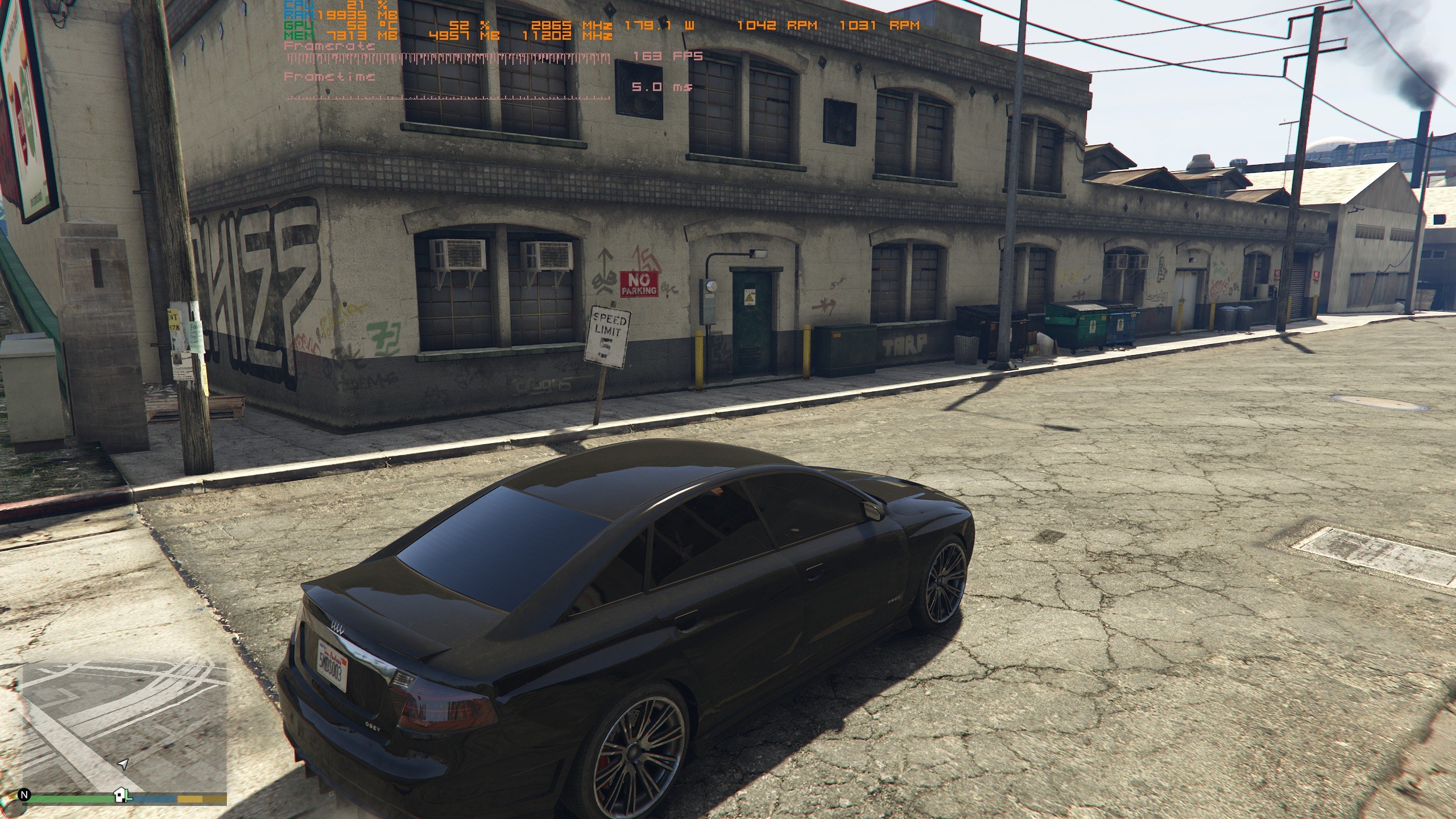

GTA5 Legacy profitiert erstmal, wenn man OSD-Programme aus hat. Dennoch, die Engine fängt grundsätzlich an zu laggen, sobald sie an die 188FPS-Engine-Limit kommt. Sweetspot ist Framelimiter bei 150-160. Allerdings seitdem die Enhanced-Version rauskam, hat Legacy im Durschnitt alle 3 Spielesitzungen diese Ruckler zusätzlich, die sich nicht fixen lassen, außer Neustart. Vor dem Release der Enhanced-Version gab es nicht.
Diese abgebildeten Ruckler im Graphen ist die Sorte, die NICHT durch das OSD herbeigeführt werden.

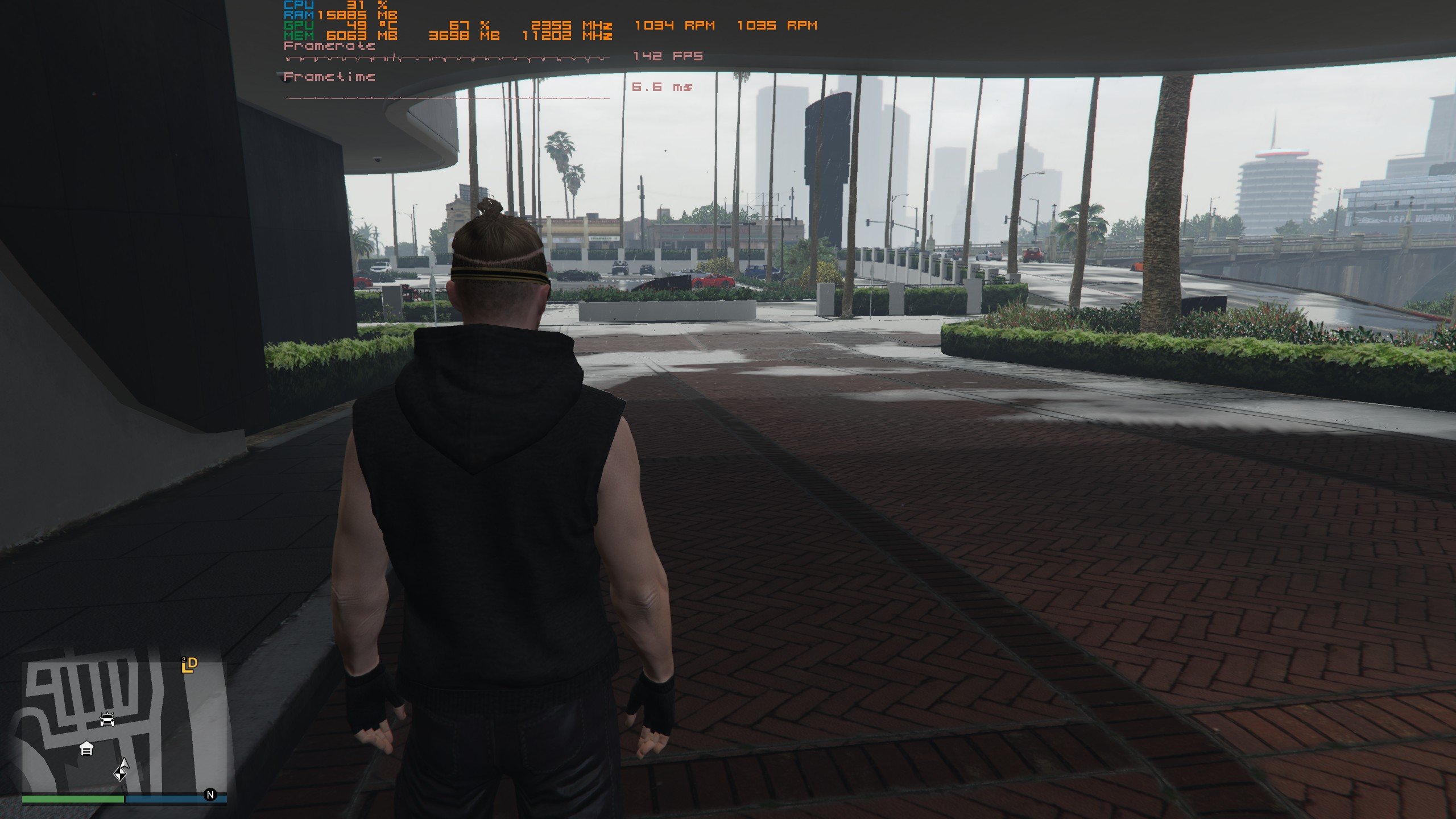

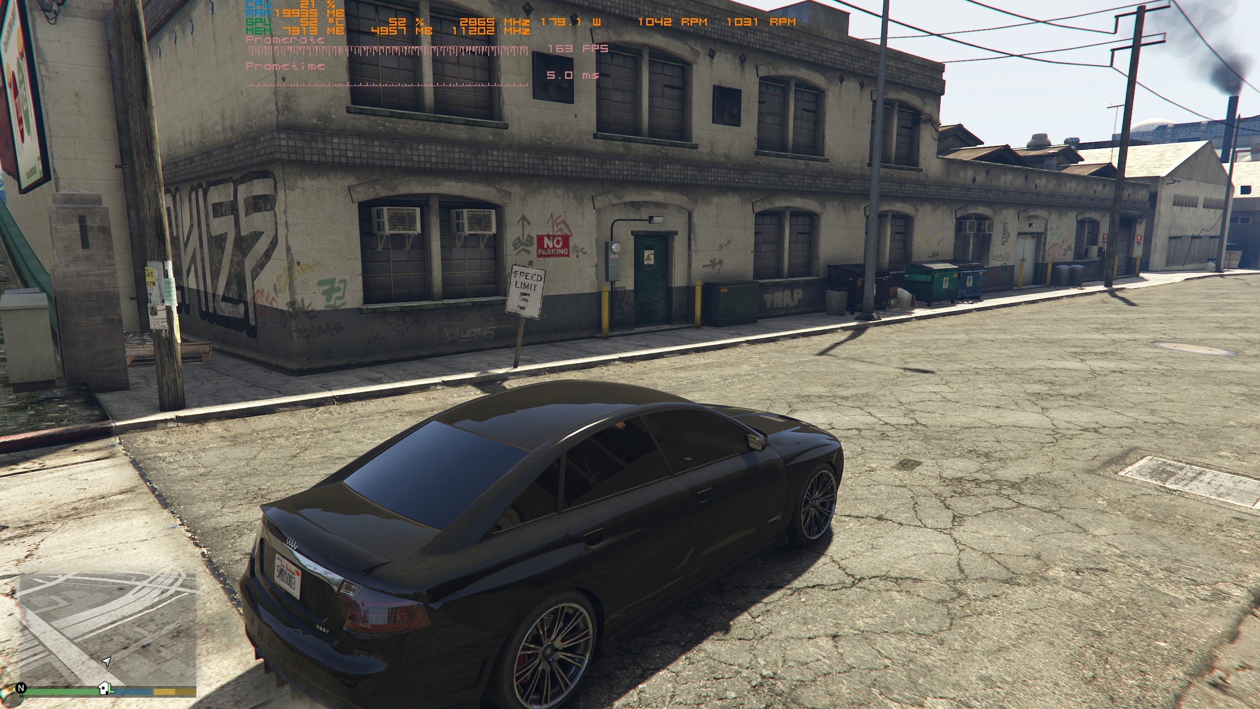

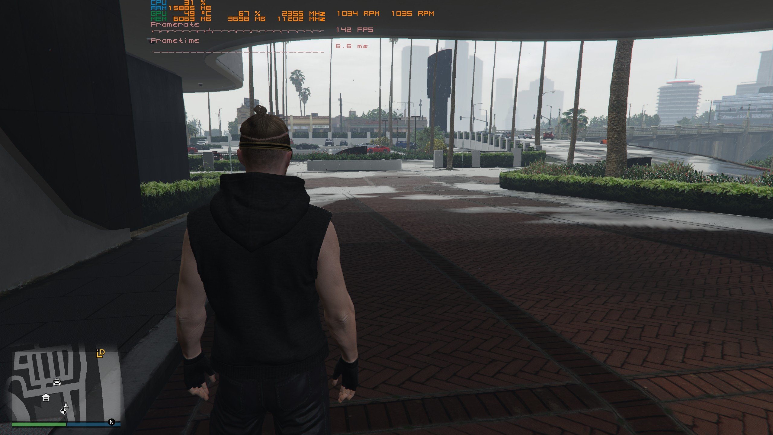

GTA5 Enhanced hat nach meiner Kenntnis die RDR-Engine-Version. Enhanced profitiert auch auch davon, OSD-Software aus! Hier geht die Engine bis 163FPS, bekommt aber auch so komische Ruckler und Adaptive Sync ist nicht geschmeidig. Hier hilft es ingame den 120er-Limiter zu nutzen oder extern so im Bereich von 130. Eventuell auf RDR2 übertragbar, ich habe das Spiel nicht.
Auch hier wieder die Sorte abgebildete Ruckler, die nicht vom OSD herbeigeführt werden.
