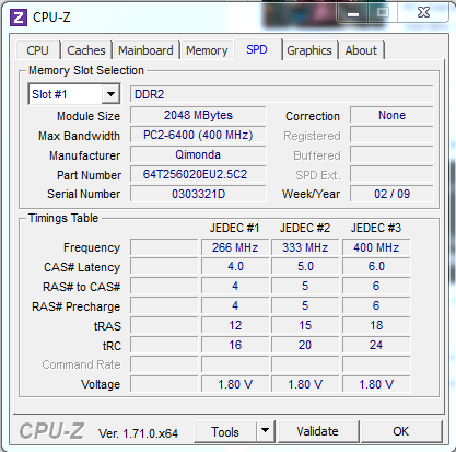

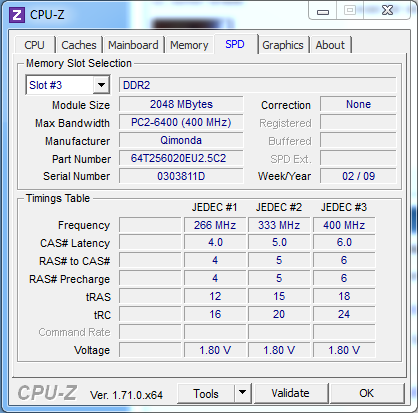

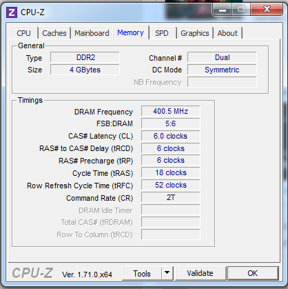

Hallo Zusammen!
Wie von emeraldmine gewünscht kommen hier die RAM configs.
Werde leider aus den Daten nicht schlau, hoffe ihr wisst da mehr drüber.

@TheAPB,
Versuch es mal WECHSELWEISE mit nur einem RAM (Slot egal). Was ändert sich?
- Dich vorher erden, die Kontaktleiste niemals berühren.
Viel Erfolg wünscht,
Sylvester
