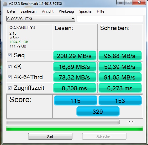

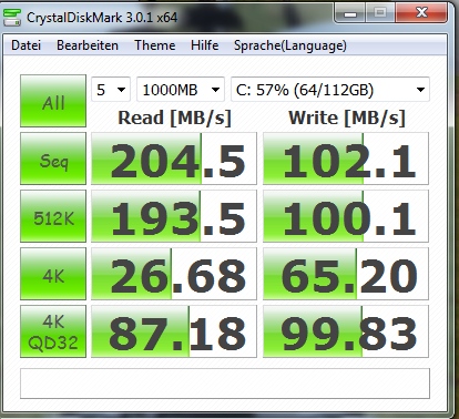

Hier mal die Screenshots zweier SSD Benchmarks
Muss man im BIOS was beachten bei Verwendung von SSD? Oder mit der Auslagerungsdatei?
Im Bios den AHCI Modus bei dem SATA Controller auswählen. Dies ist aber vorliegend der Fall (ansonsten würde der iastor nicht aktiv sein).
Die Auslagerungsdatei vorzugsweise auf eine HDD setzen, um "unnötige" Schreibzugriffe auf der SSD zu vermeiden.
