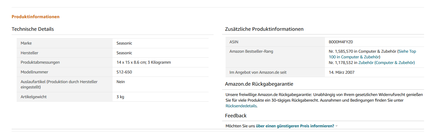

Ich würde auch auf das Netzteil tippen. Ein Seasonic mit 650W und Bronze gibt es soweit ich gesehen habe auch gar nicht mehr. Wenn der PC bei Last einfach aus geht, spricht vieles für einen Defekt des Netzteils.
Kannst du ein Anderes testweise einbauen?
oschon98 schrieb:
Seasonic S12650 ist die Bezeichnung des Netzteils, 650W.
Ist das aus dem Jahre 2007???
Das schockt mich allerdings auch gerade. Gekauft wurde es jedenfalls 2013. Also steht wohl der Netzteiltausch als nächstes an.
Na dann frag mal deinen Kumpel ob es das ist. Wenn dem so sei, braucht man hier denke ich auch nicht weiterforschen bevor das getauscht bzw. ein Defekt ausgeschlossen wurde.

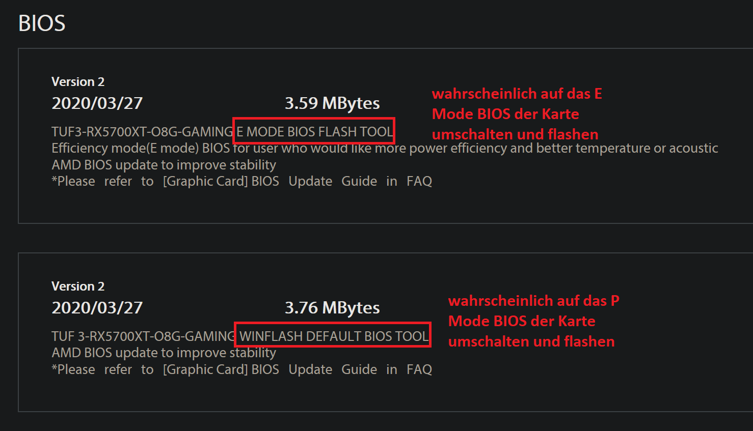

Für die TUF gab es seinerzeit neue VBIOS Versionen, wie auch für meine ROG-STRIX. Sind bzw. wurden diese BIOS Versionen aufgespielt?
https://www.asus.com/de/Motherboard...ries/TUF-3-RX5700XT-O8G-GAMING/HelpDesk_BIOS/
Aber Achtung beim Aufspielen. Kleinen Hebel an der Karte umlegen, siehe genaue Beschreibung des VBIOS Updates ... Schlecht! Eine Beschreibung hinsichtlich des Flashens bietet ASUS für die TUF anscheinend nicht an ... Auch liegt keine Beschreibung beim Flashtool dabei.
Empfehlung: Bei ASUS Krach schlagen!
Nur eine INFO: *Please refer to [Graphic Card] BIOS Update Guide in FAQ
In der FAQ finde ich jedoch nichts!
Durchführung des Flashes auf eigenes Risiko!
Bei meiner ASUS ROG STRIX RX5700XT O8G Gaming stand bzw. steht immer noch das hier dabei:
ROG-STRIX-RX5700XT-O8G-GAMING BIOS UpdateTool
ROG-STRIX-RX5700XT-O8G-GAMING BIOS update to improve stability
AMD BIOS update to improve stability
Guide:
1. Switch to Quiet mode BIOS (Q mode) on the videocard PCB before booting the PC.
2. Boot PC into Windows.
3. Unzip the file.
4. Click the tool executable to update VBIOS.
5. The system will reboot automatically, and the Q mode BIOS will be updated.
6. Shut down the PC.
7. Switch to Performance mode BIOS (P mode) on the videocard PCB before booting the PC.
8. Boot PC into Windows.
9. Click the tool executable to update VBIOS.
10. The system will reboot automatically, and the P mode BIOS will be updated.
Das Seasonic 650W PSU (80+ Bronze) halte ich für ein gutes Netzteil und mit 650 Watt auch gut bestückt für dein System. Allerdings hält nicht alles ewig!
Seasonic gibt allerdings 5 Jahre Garantie wie auch BeQuiet!
Wenn das VBIOS der GRAKA nicht geflasht wurde, würde ich als erstes einmal da anfangen! Evtl. vor dem Flashen auch den GRAKA Treiber mit DDU entfernen ...
... und nach dem Flashen des VBIOS neu aufspielen ...

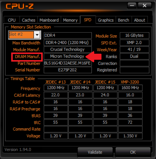

Der G.Skill RipJaws V RAM ist nicht gerade Ryzen freundlich. Deshalb auch mit einbeziehen, wenn dieser mit HYNIX Modulen kommt! Aktuell gibt es die Module auch mit MICRON und sogar SAMSUNG im Gepäck. Lese die Module z.B. mit CPU-Z aus. Im Reiter SPD > Slot 2 + 4 schau nach dem DRAM Manufactor. Steht dort : Hynix, Micron oder Samsung?
Steht dort auch G.Skill, verschleiert G.Skill den wahren DRAM Manufactor und es sind dann meistens HYNIX Module ...
Leite ich so weiter, vielen Dank!
