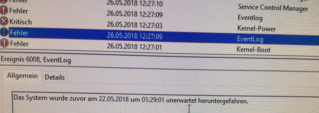

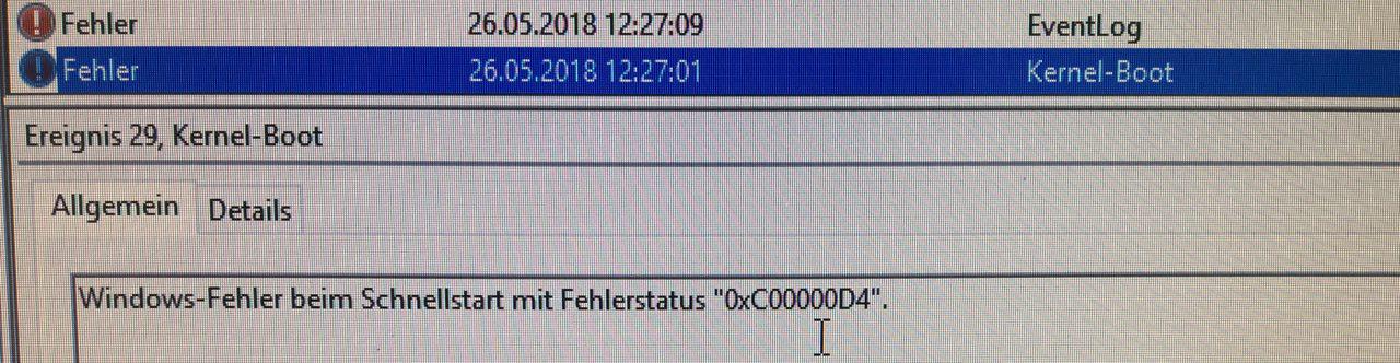

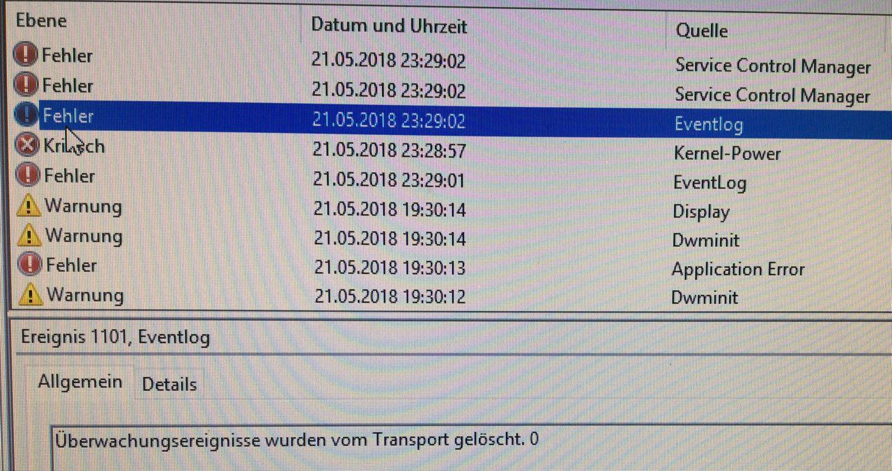

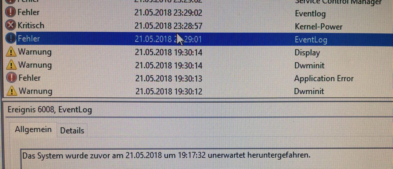

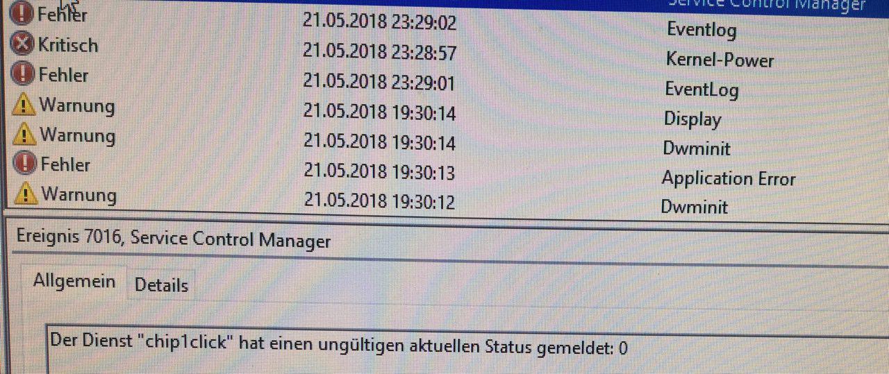

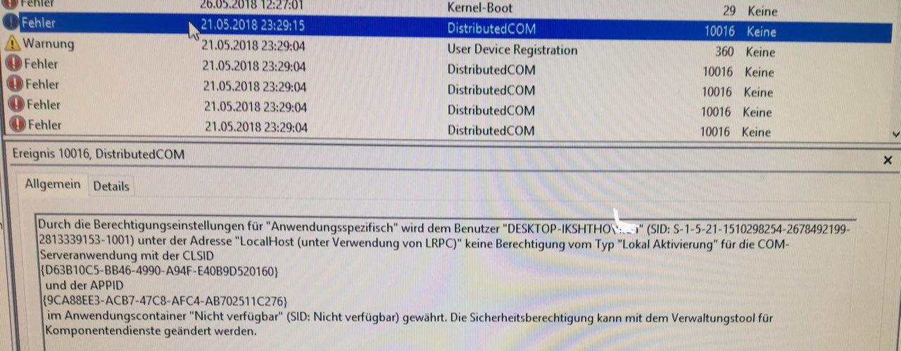

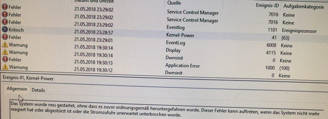

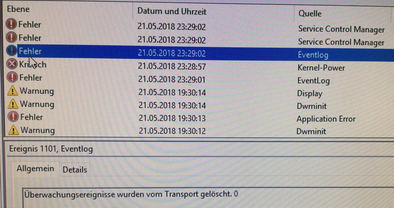

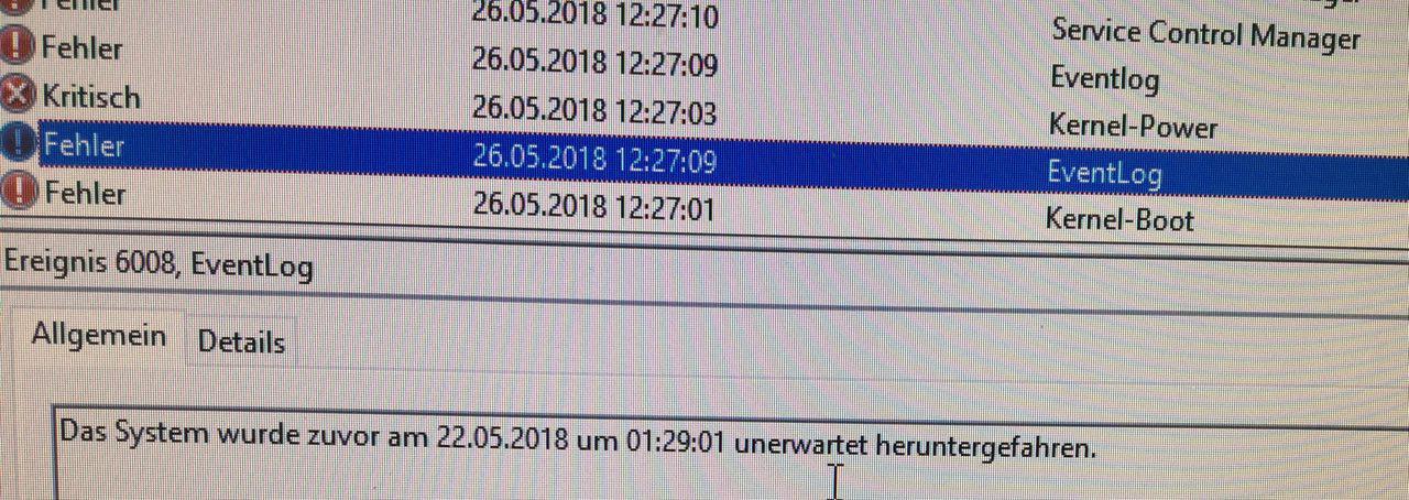

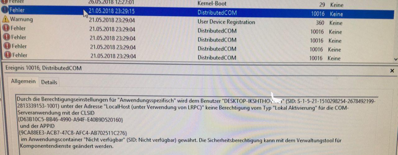

So, mal ein kleines Update:
Also Freitag ging nichts, Samstag lief er ohne Probleme (einmal 3h dran gearbeitet und später nochmal 2h), heute nach ca 6h wieder einfach ausgegangen mit der CPU LED leuchtend.

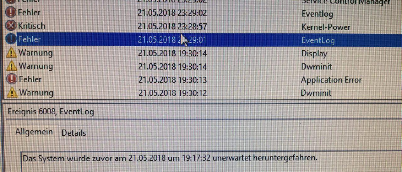

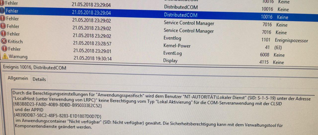

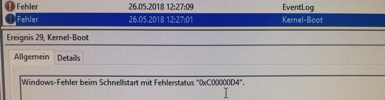

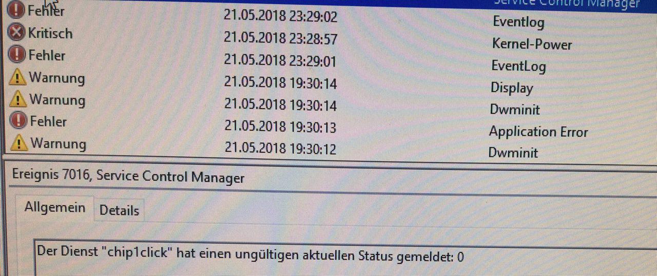

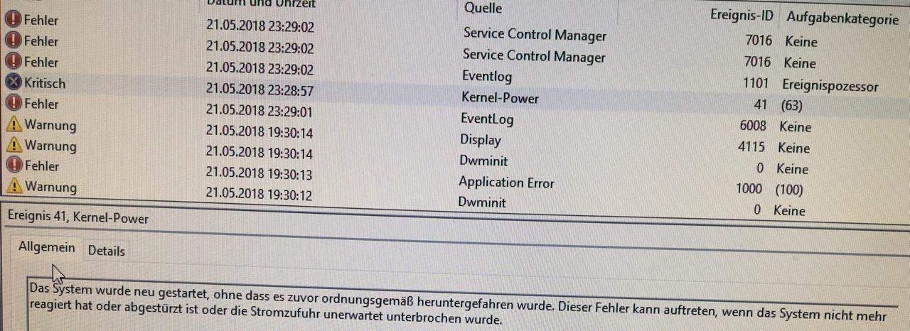

Ich konnte gestern mal ein paar Bilder von der Windows Ereignisanzeige machen. An den Tagen, wo er sich gar nicht starten ließ, gab es keine Einträge, aber wenn es ging, dann schon. Ich werde daraus nicht wirklich schlau, aber vielleicht ihr. Die Einträge sind alle von dem ersten erfolgreichen Start, nachdem der PC abgestürzt ist.
Unerwartet herunter gefahren deutet oft auf Netzteile hin welche am verrecken sind (starke spannungseinbrüche)Ich würde auch mal Fastboot deaktivieren und schnellstart im Windows.
Dann zur sicherheit Memtest86+ laufen lassen um speicher zu testen und wie oben gesagt wurde die die festplatten prüfen, wie alt ist die Windowsinstallation? war es ein upgrade win 7 auf win10 oder so ?

Was bezwecke ich damit, Fastboot zu deaktivieren? Ich habe die Abstürze meistens ja erst nach mindestens 20min Nutzung, manchmal auch erst nach vielen Stunden. Danach bootet er zwar gelegentlich auch nicht, aber die Ursache liegt da ja wohl woanders.

Fastboot und wie das alles heißt kann auch probleme machen, einfach ma google benutzen
