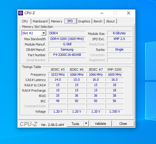

hier solltest du unbedingt den Arbeitsspeicher mit Memtest86 testen.
Und Hardwareangaben vervollständigen. Da fehlt so einiges, vorallem RAM Infos und Taktrate
CPUZ runterladen und von SPD Tab und Memory Tab screenshots machen. am besten von allen Tabs

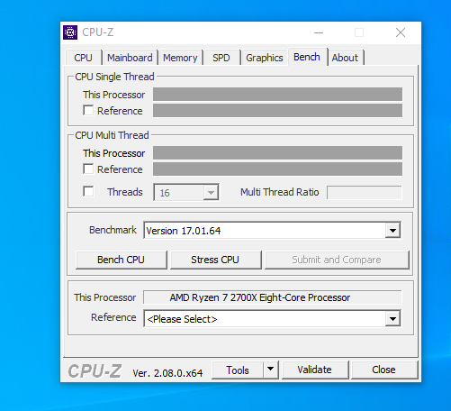

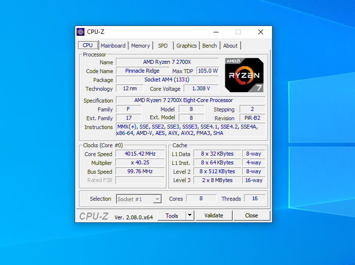

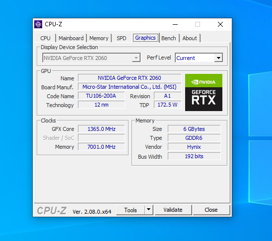

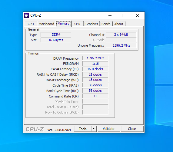

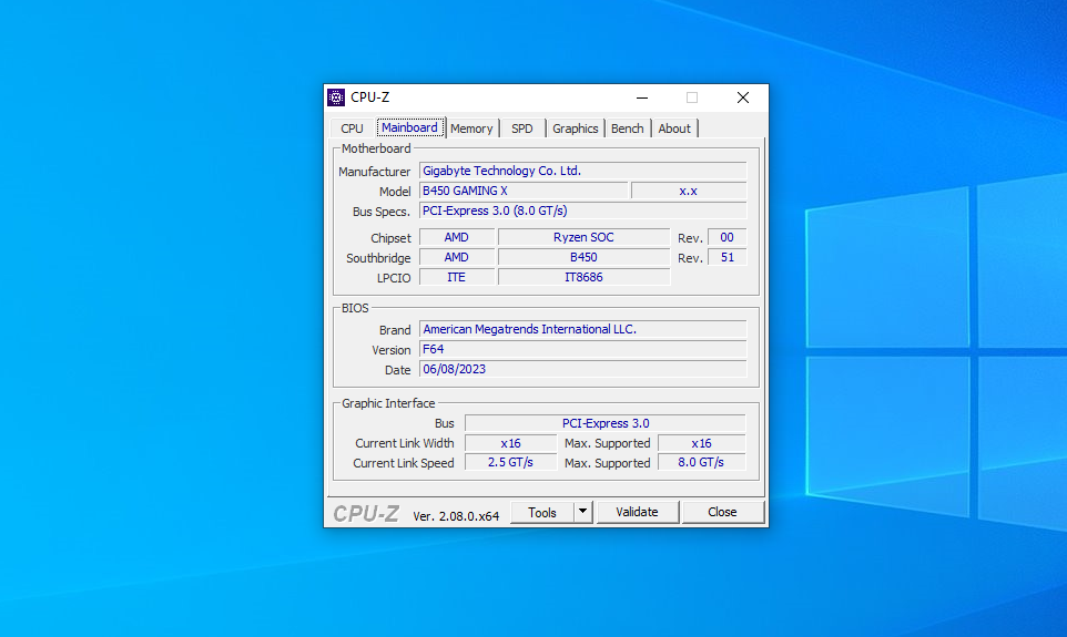

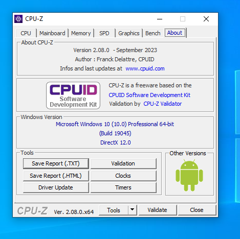

Hier die CPU Z Screenshots. @rg88

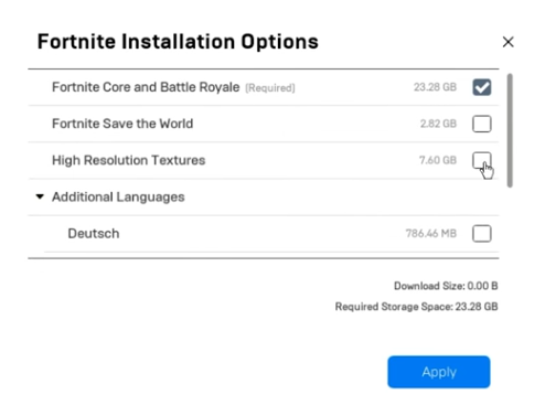

Ansonsten findet man noch als Lösungsansätze, dass man mal im localappdata-Ordner die GameUserSettings.ini-Datei löschen soll (dabei gehen alle Settings verloren)
oder die die High Resolution Textures nicht mit installiert/deaktiviert und mal testet

Auch die High Resolution Textures habe ich nicht mit heruntergeladen aber auch das war erfolglos.
