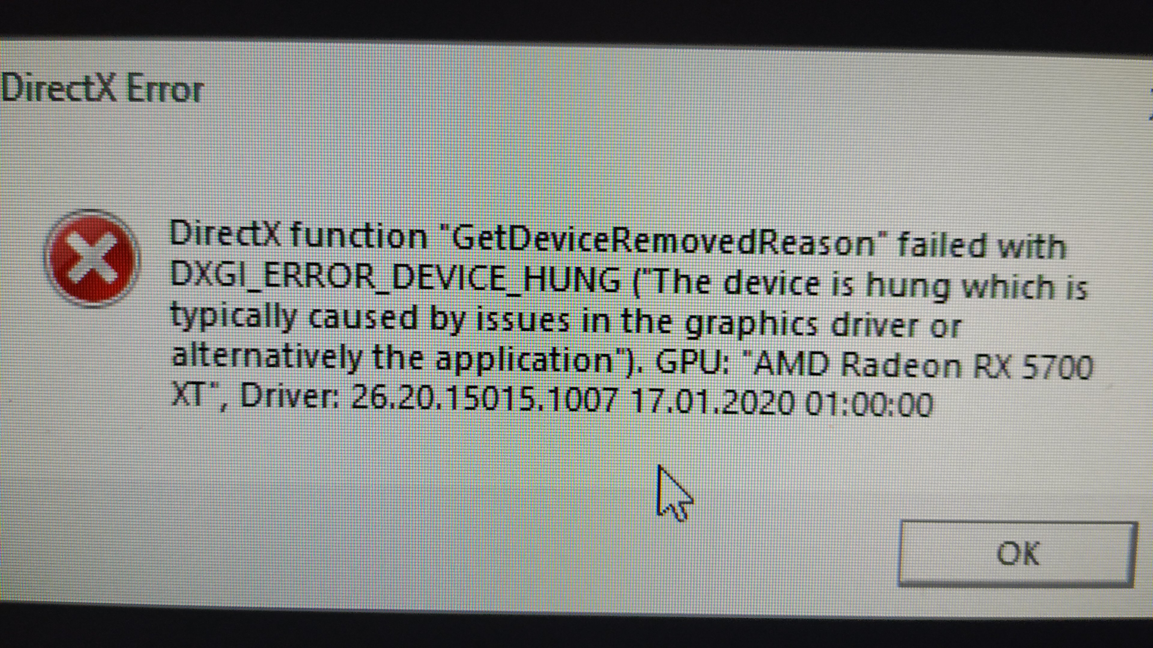

Hi,
habe immer wieder Abstürze mit folgender Fehlermeldung. Die Abstürze hatte ich aber auch in vorherigen Treiberversionen, traten aber erst mit dem unten stehenden Systemwechsel auf, bis dato tritt es auch nur bei diesem Spiel auf.
3700X
5700XT Treiber 20.1.3.
32 GB Corsair Veganance
MSI B450 Thomhawk MAX
Wäre für Tips oder Lösungen dankbar
Danke für die Antworten im Voraus

Mein System leidet seit Dienstag unter denselben Symptomen... - GetDeviceRemovedReason und GET_ERROR_DEVICE_HUNG -
PC ging am 09.01 in betrieb, mein Hauptspiel ist gerade ebenfalls BF4. Am Dienstag kam dann mein neuer Monitor, ab in BF4 und besagten DirectX -Fehler kassiert. Seit dem habe ich sehr viel versucht. Um es kurz zu machen, ich habe gestern sogar neu installiert und zeitweise bin ich sogar wieder zurück zu meinem alten Monitor gewechselt (man weiß ja nie) Fehler ist nach wie vor da. BF4 crashed innerhalb weniger Minuten - manchmal sogar wenn ich etwas länger im Spielemenü bleibe.
