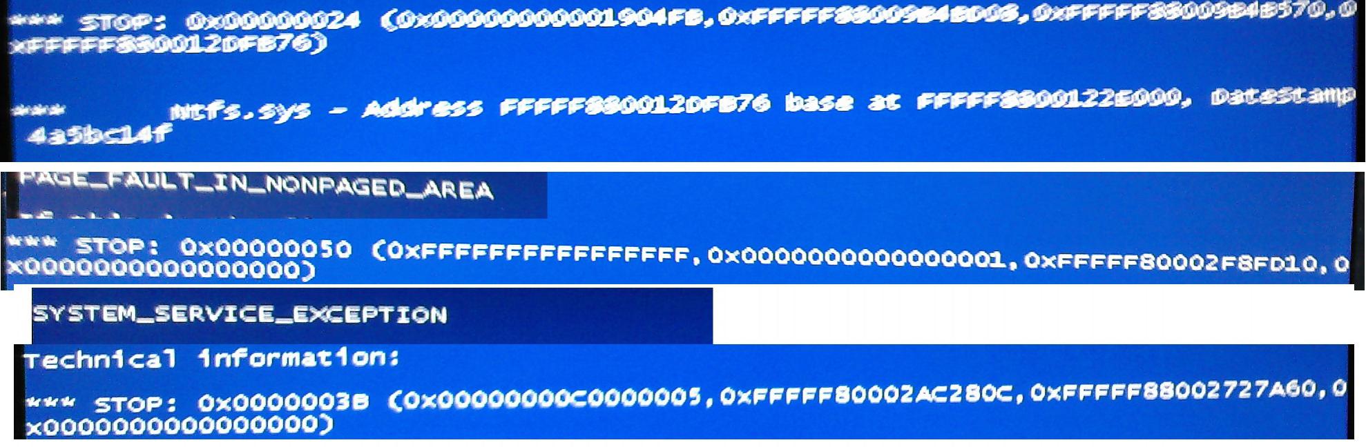

Mal ist es ein Bluescreen, mal bleibt das Bild stehen, mal ist es verzerrt (wenn ein Ton zu dem Zeitpunkt zu hören war, gibts hier eine Endlosschleife), mal wird das Bild schwarz und der Monitor geht in den Standby. Manchmal lässt sich der PC dann nicht mehr einfach starten. Die DRAM_LED leuchtet auf und ein Start ist nur noch nach betätigen der MemOK! Taste möglich (RAM Einstellungen findet er dann sofort).

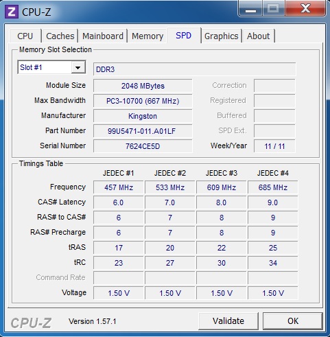

Kingston 4 GB DDR 3 PC3-10600 CL9 KVR1333D3N9K2/4G, 4x2 GB Module

- RAM Module einzeln laufen lassen und alle Slots getestet

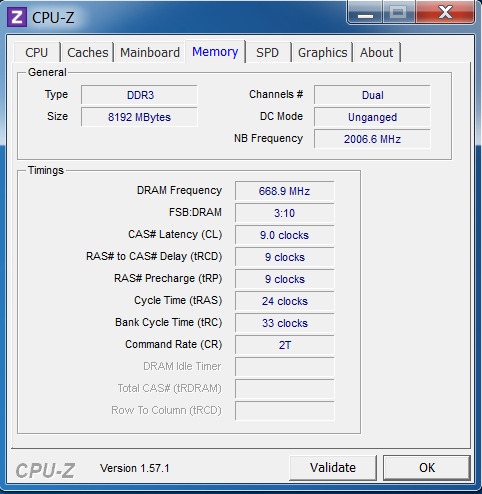

- verschiedene Änderungen der Timings getestet: 1066 MHz, 8 cl, 10 cl, 1T, 2T etc. das ganze kombiniert mit 1333 MHz, Spannung bis auf 1,65V erhöht. Alles in verschiedenen Kombinationen, automatisch vom Board, Manuell nach dem was CPU-Z angezeigt hat und was ich hier im Forum gefunden habe.

Hier einer der vielen Dumps die ich bereits gesammelt habe, die anderen haben praktisch immer eine andere Ursache. Bei Bedarf poste ich den Rest auch noch. Abbilder von Bluescreens habe ich dazugefügt, genauso wie CPU-Z Daten.
Alles sieht meiner Einschätzung nach, erstmal nach einem Problem mit dem RAM aus, aber aufgrund meiner Tests und der Erfahrungen anderer und auch meiner Erfahrungen eines stabilen Systems in den ersten 2,5 Monaten, vielleicht doch etwas mit dem Mainboard? Inkompatiblität wäre ja sicher schon früher aufgetreten und sie gibt es ja auch nicht bei anderen beim selben System?

Aufgrund der Bluescreens liegt ein Problem mit dem Speichermanagement vor. Dies muss nicht nur vom RAM kommen. Kann auch durch VRAM, CPU-Cache, HDD oder Motherboard kommen.
RAM, HDD, VRAM hast du bereits getestet, bliebe noch CPU oder Mobo übrig.
Von der Wahrscheinlichkeit her, würde ich sagen, dass eher ein Mobo als eine CPU drauf geht...

versuch es gleich mit der Einstellung im BIOS "DRAM Command Rate" = 2T -
und Datum / Bootreihenfolge nach dem BIOS-Reset überprüfen -
Das Bios hatte ich jetzt durch das Entfernen der Batterie resettet, Stromkabel gezogen. Ich hatte das Bios bisher nur über die MemOK! Taste zurückgesetzt, da stellt er alle Einstellungen zurück. Hätte ich aber auch mal auf die Idee mit dem Jumper und Batterie kommen können :)
Die Command Rate hat er mir mit den 4 Ram-Bausteinen scheinbar automatisch auf 2T gesetzt, mit zweien stand es auf 1T.

Commandrate immer direkt einstellen - nicht "auto" -

Versuch mal folgendes :
"DRAM Timing Configuration "
8-8-8-24 (28) / TRC 31 (36) / DRAM Command Rate= 2T / 1,6V (1,65V)
dieses bei Vollbestückung - mit "memtest86+" testen -

Ist vermutlich nicht repräsentativ, da du ständig wechselnde Stopfehlercodes erhältst; dieser Fehler kann aber auf ein CPU seitiges Hardwareproblem hindeuten (OC, Temperatur, Spannung).
Da die Stopfehlercodes ständig wechseln, würde ich mich nicht auf die CPU versteifen, jedoch würde ich das Netzteil (Spannungsversorgung) in den Kreis der Verdächtigen mit aufnehmen.
