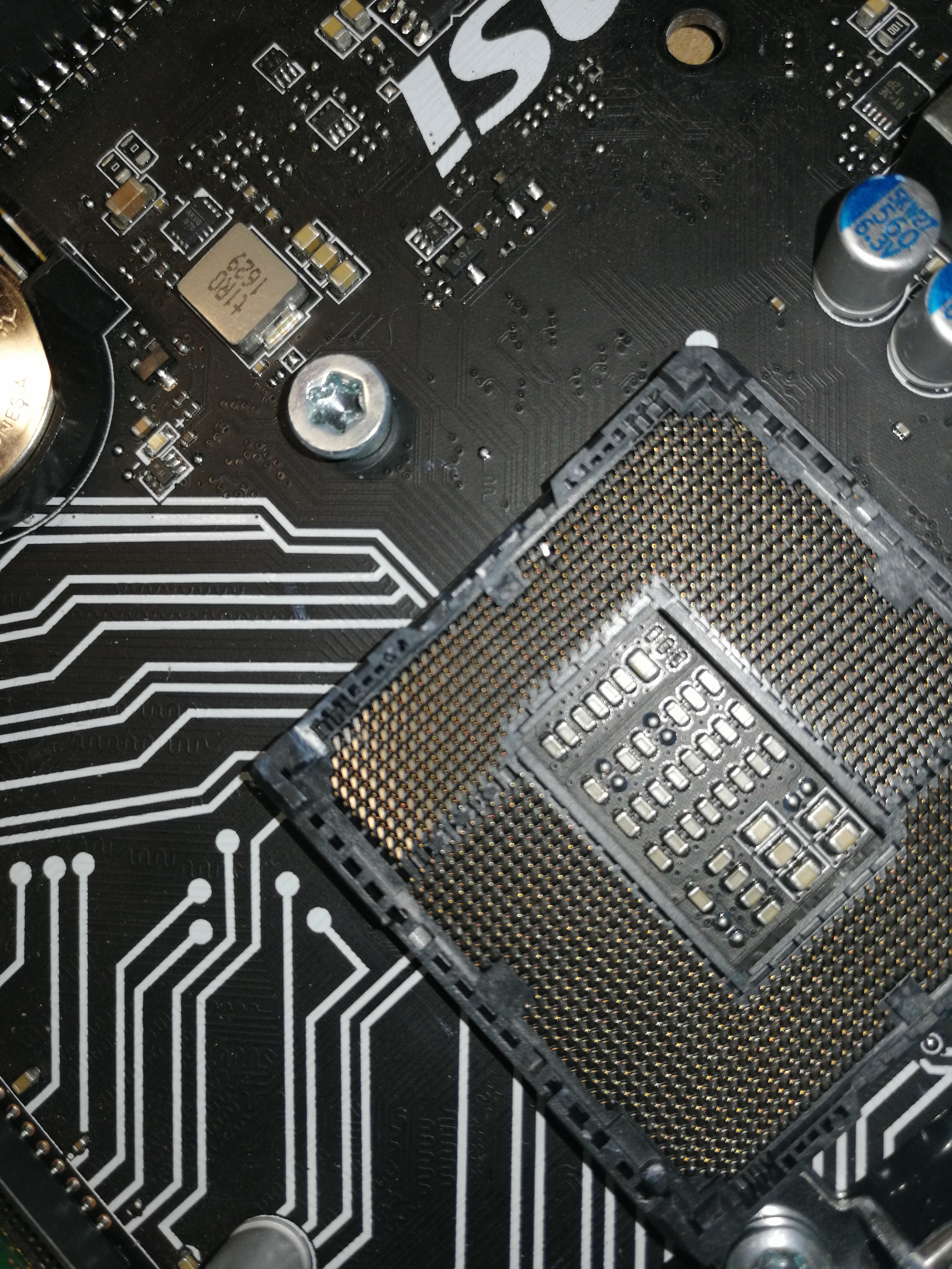

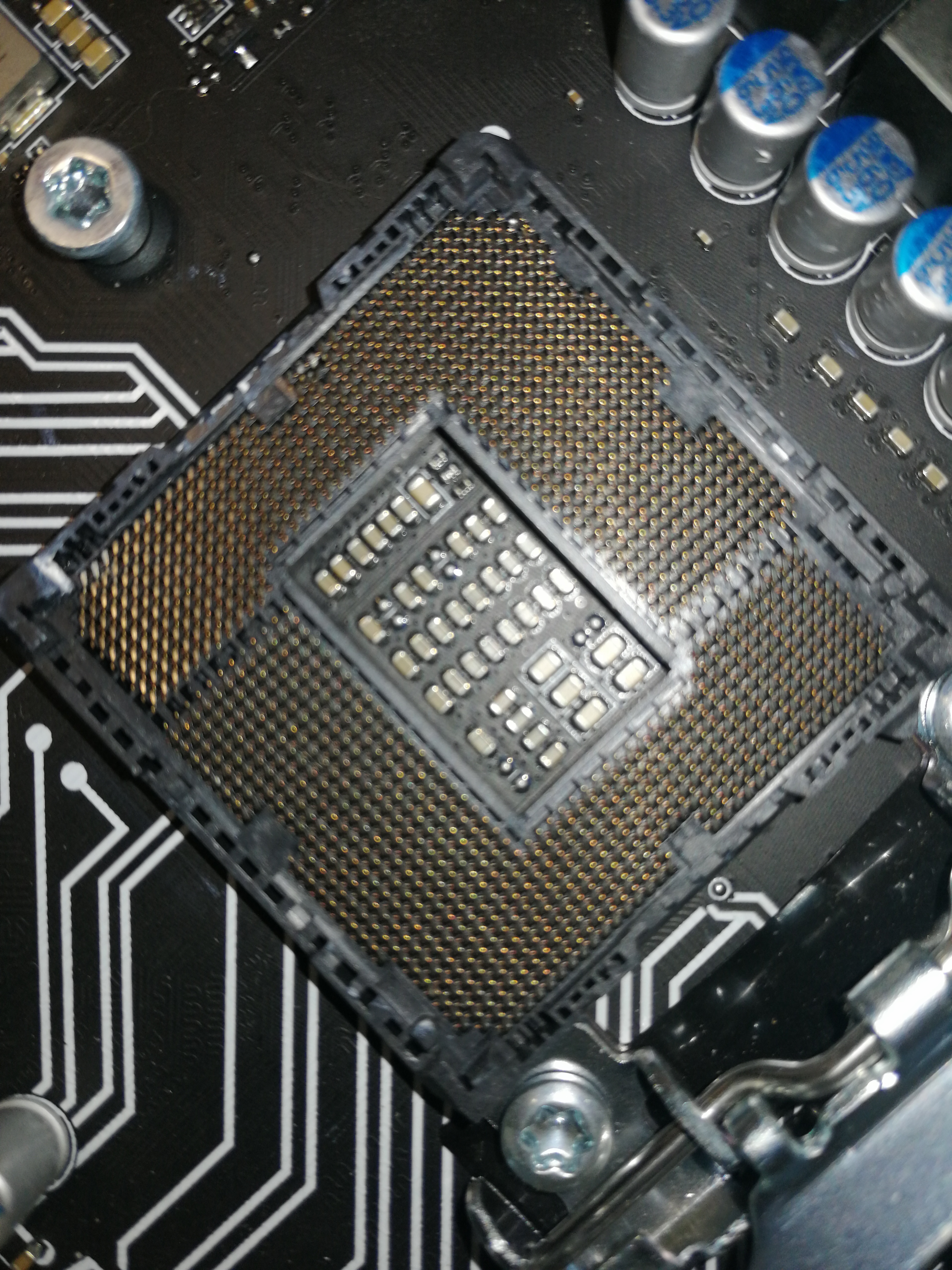

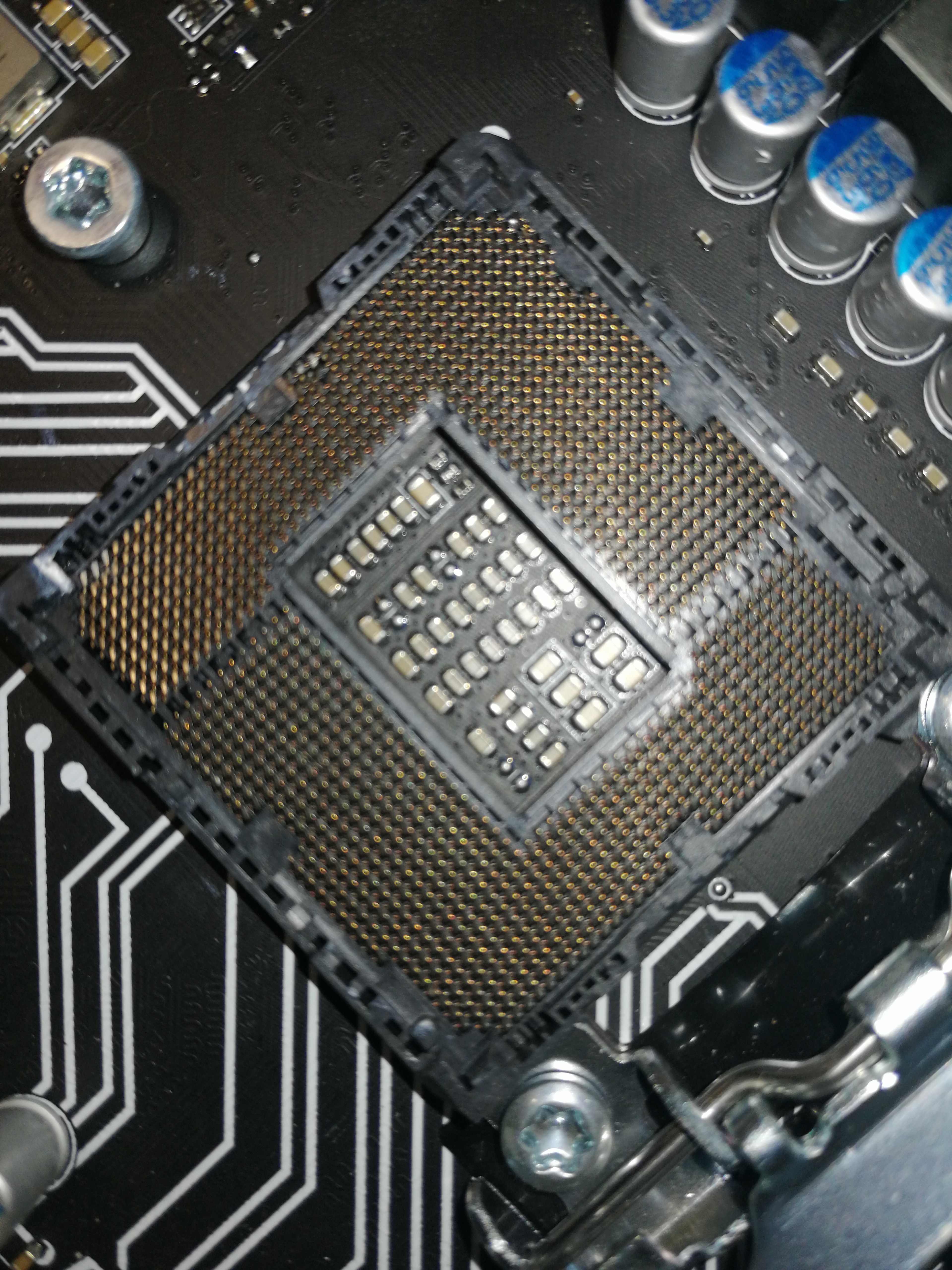

So ich hoffe man kann etwas erkennen... Aber sehen eig alle gleich aus ausser.... Der eine pin... Hm daran wirds wohl liegen oder was sagt ihr?
oben rechts was weisses im Sokel ?
aber ehrlich die Bilder haben eine sehr schlechte Qualität
Ja ich weiß aber da kann man so eine kleine Lücke erkennen😅
Besser geht leider nicht sry

Ich habe jetzt mein altes Mainboard eingebaut auf dem ein AMD a4 4000 CPU installiert ist mit der gleichen graka um auszuschließen das es an der graka liegt
Auf dem Bild erkennt man (schlecht) das ein pin verbogen ist auf dem Board mit dem Intel i3
Also liegt es wohl an dem Board weshalb ich diese Probleme hatte weißt du? :D
schon ein verbogener Pin kann Probleme machen ... kann man noch mal probieren wieder zurückzubiegen .. und auf das beste hoffen.

Okay da weiß ich bescheid ich habe jetzt die pins ohne Lupe mit einer nagelschere wieder grade gebogen und alle Kontakte mit Alkohol gereinigt und siehe da den Stress test bei für FURMARK über lebt er erstmal selbst in 4k (zwar nur 11fps) aber kein Absturz als nächstes teste ich nochmal die games ich bin gespannt
Ich glaub ich Habs ich bin so erleichtert das glaubt ihr mir nicht☺️
Damit ist das Problem gelöst ich kann wieder spielen und danke euch für die Lösungsvorschläge ihr seid die besten!!! :D
