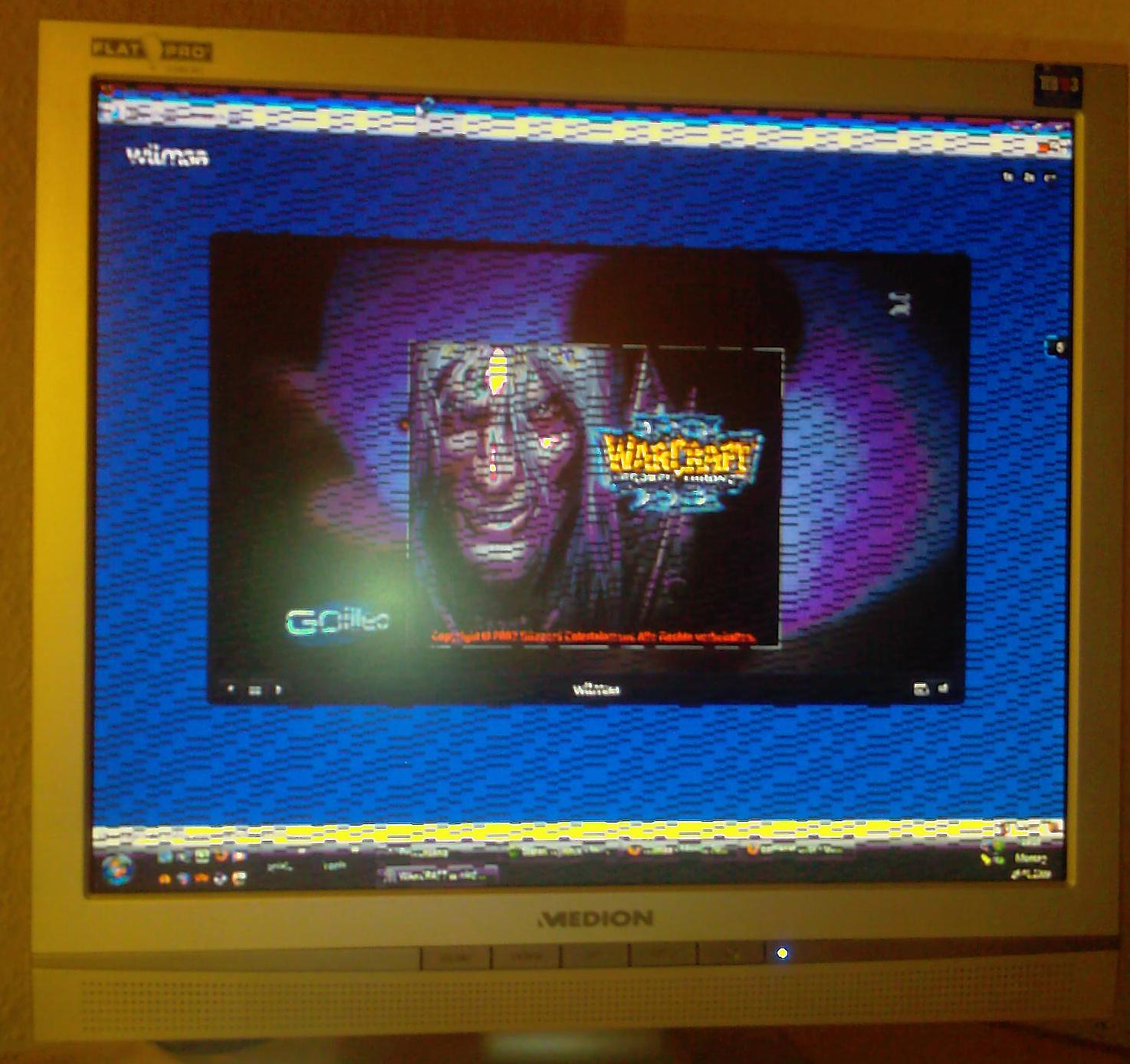

so, das erste problem sind seltsame abstürze. bspw. bei wc3 was ja ansich nich sonderlich anspruchsvoll ist, aber auch einfach so im idle oder beim surfen. das bild wird zerstückelt und ist von schwarzen kleinen strichen in treppenform überzogen. ansonsten is das bild jedoch noch zu erkennen (siehe foto im anhang, mit handy gemacht, daher schlechte quali). wenn cih den pc dennoch laufen lasse kann es sein, dass der sound nach einer weile wieder aus der endlosschleife herauskommt und stockend weiterläuft (zB musik). ansich is aber nur durch reset wieder was zu erreichen ansonsten reagiert nix mehr.

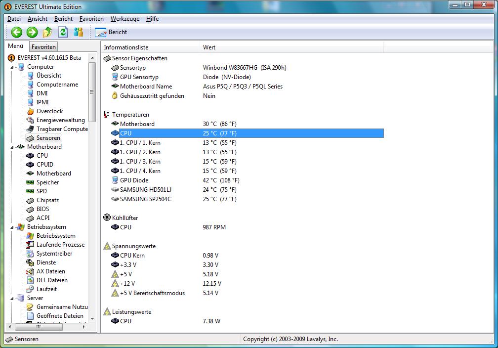

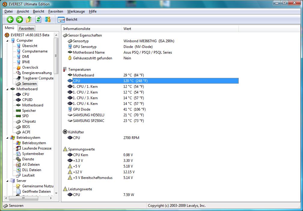

zweites problem ist noch etwas eigenartiger: anscheinend zufällig und nicht reproduzierbar wird eine cpu temperatur von 120 grad angezeigt. ich habe unterschiedliche programme ausprobeirt, wie zB everest, speedfan und die mitgelieferten programme von asus, aber alle zeigen das gleiche an: 120°C! ( vor dem biosupdate wurden 110°C angezeigt) die kern temperaturen werden jedoch meiner meinung nach korrekt mit 22°C (idle) bis ca 38°C (last) angezeigt. wobei auch die kerntemperaturen morgens beim starten manchmal mit deutlich unter 20°C einmal sogar 13°C angezeigt werden. die raumtemperatur ist jedoch bei 20 grad celsius. nach längerem betrieb scheinen diese jedoch wie gesagt zu passen. nervig ist daran lediglich, dass der lüfter mit 2800 touren dreht bei angeblichen 120°C und dann doch hörbar wird, was erst mit einem neustart wieder rückgängig zu machen ist. dann ist die cpu temperatur jedoch, innerhalb weniger sekunden für den neustart, wieder bei ca. 30°C. was der lüfter niemals schaffen kann. daher vermute ich das der sensor ne macke hat, kann das sein?

ist bei solchen grafikfehlern wie bei den abstürzen die ich habe denn ein problem mit der graka sehr wahrscheinlich? denn anspruchsvolle spiele laufen wie gesagt ohne probleme über lange zeit. im idle hingegen stürzt der pc ab. kann da irgendwie kein system oder nen grund erkennen.

... schraub mal die Gehäusewand ab und poste die genauen Daten des NT (Alle). 20 A sind zu wenig für dein System allerdings sind die Treppchen in der Grafik auch ein eventueller Hinweis auf einen defekt der Grafikkarte. Entferne temporär mal 2GB Arbeitsspeicher. Ob die Timings etc. richtig sind, können wir im nächsten Schritt klären

ich habe nochmal zu dem temp problem 2 bilder angehängt. sekunden nachdem die temperatur mit 120° angezeigt wurde habe ich everest neu gestartet und hatte dann wieder 25°. meiner meinung nach kann es also nur ein defekt sein, denn so schnell kann kein lüfter der welt 95° runterkühlen...

gerade jetzt während ich diesen eintrag schreibe war wieder für 20 sekunden ne temperatur von 120°C ^^ ist aber auch schon wieder vorbei

... erstmal: die Werte die Everest ausliest sind kompletter Nonsens (Kern Temperatur von 12°C würde voraussetzen dass 8°C in deinem Zimmer herrschen). Nimm mal Coretemp. Zum Netzteil finde ich überhaupt nichts. Also, entweder Foto oder man kann nicht viel dazu sagen.
