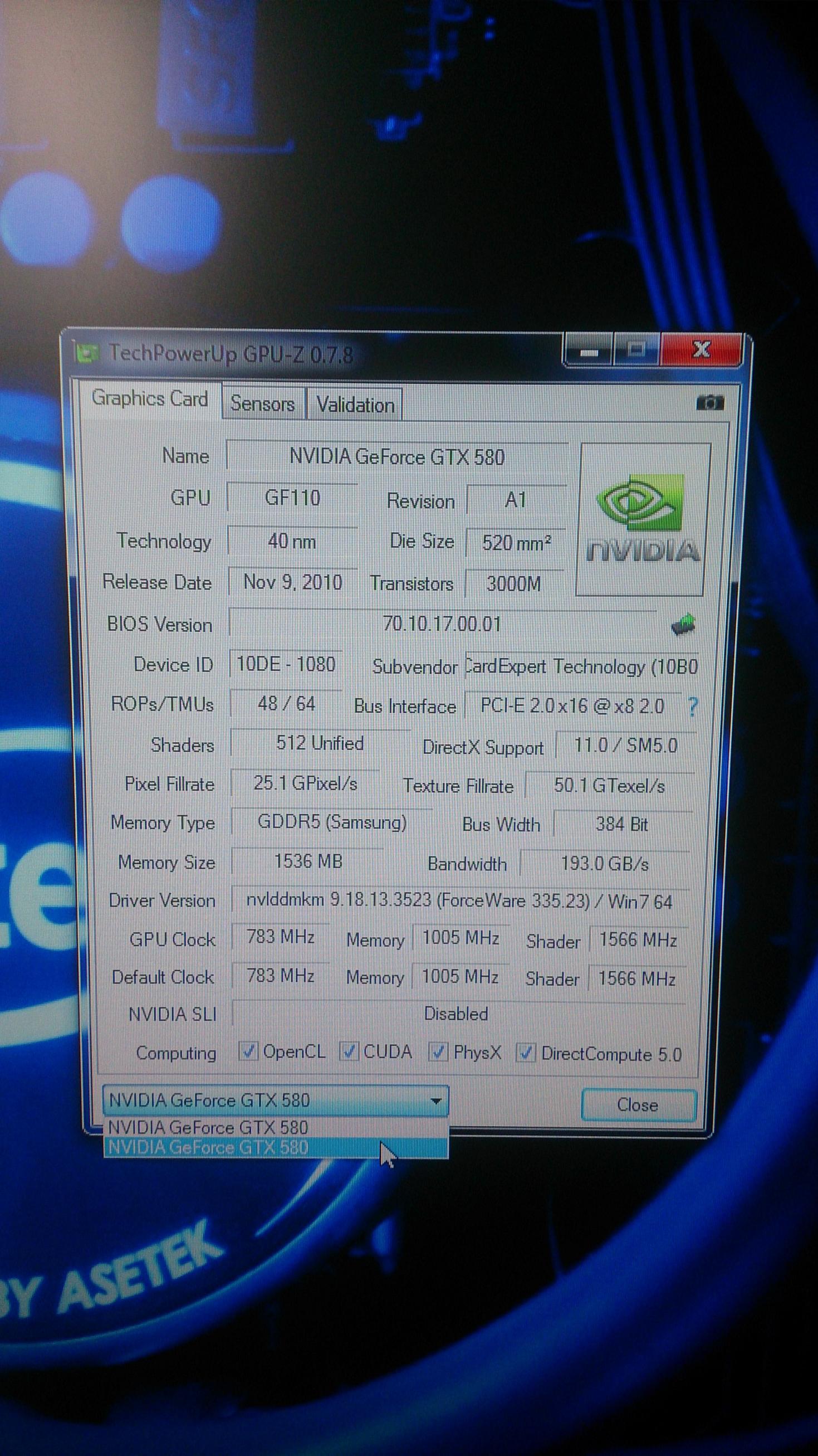

Ich habe erst seit kurzen die 2. GTX 580 reingesetzt, Graka wurde sofort erkannt, wurde gefragt ob ich auf Sli umstellen möchte, habe ich dann auch gemacht.
Im Windows läuft alles super ohne Probleme (Temperaturen stimmen, Taktraten usw. auch)

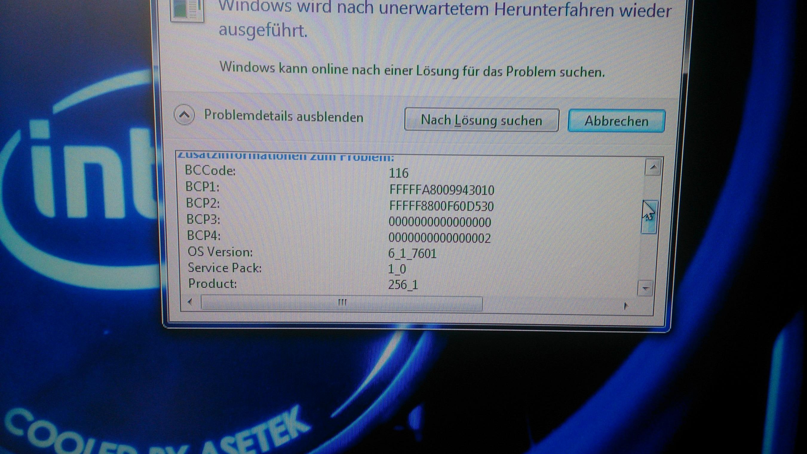

Wenn ich zocken will z.B. Bf3 oder Bf4 hängt sich nach ungefähr 5 minuten der PC auf, er friert für 3-5 ein und startet dann neu, es erscheint kurz ein Blue screen dann startet er aber immer wieder neu, ich komme nicht mehr ins windows, erst wenn ich den strom von der 2. Karte wegnehme kann ich mich wieder einlogen.

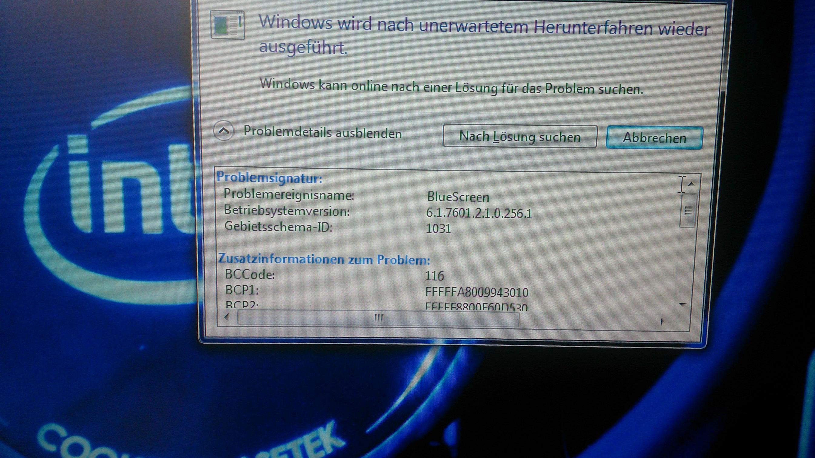

hier mal ein paar Bilder...

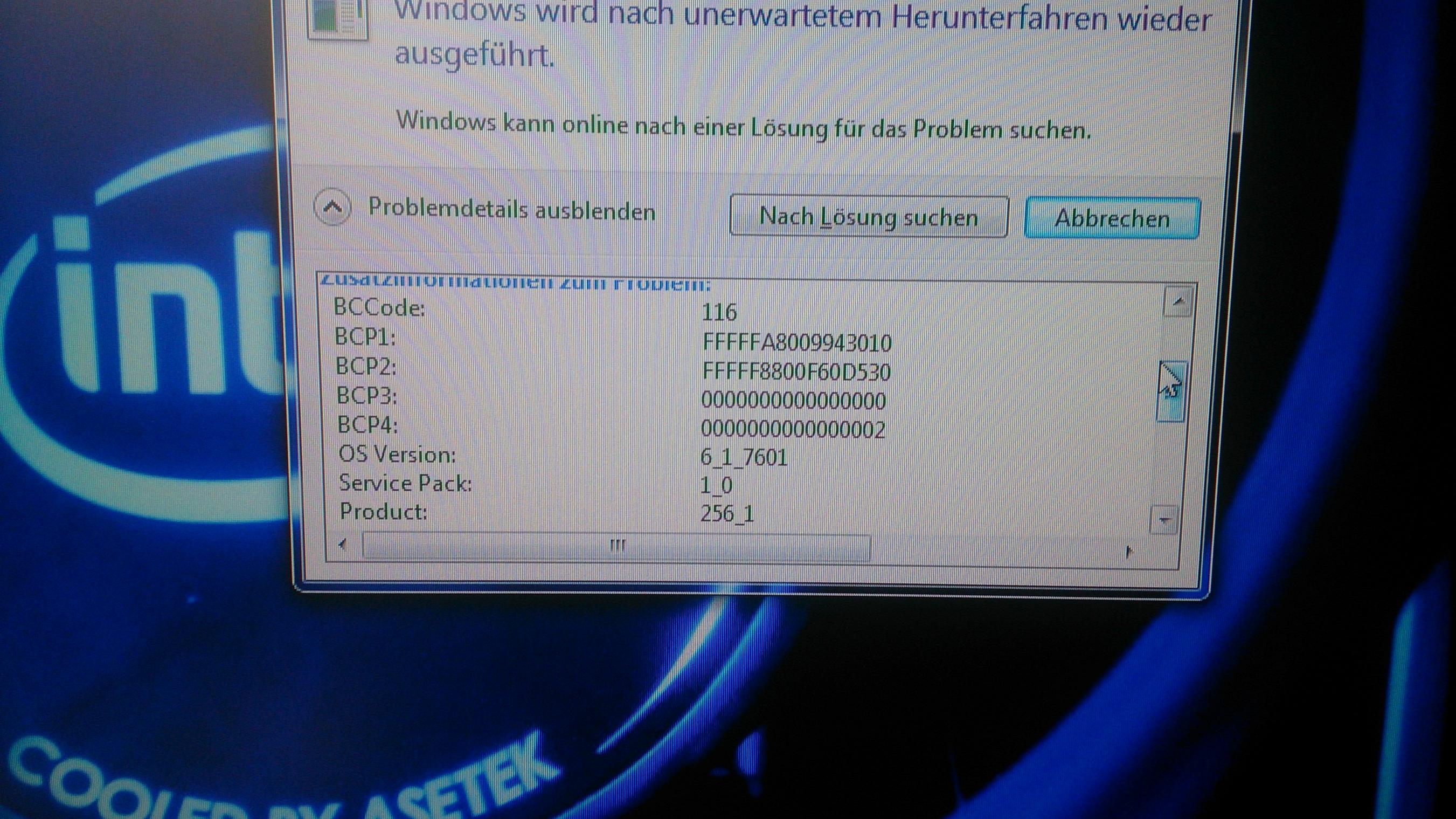

Also der BCCODE 116 deutet eindeutig auf den Grafiktreiber hin. Also hat entweder die Karte, der Treiber, die Stromversorgung oder das Motherboard nen Schuss.

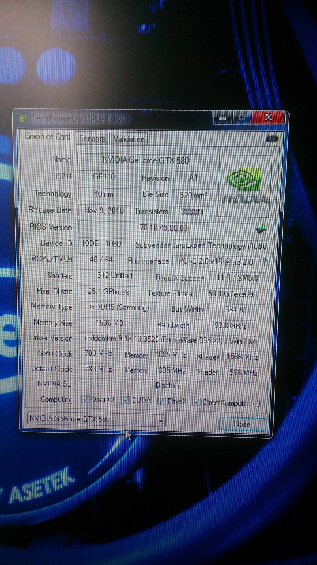

So also ich hab es mal getestet.
Meine alte GTX 580 geht in beiden PCI steckplätzen ohne Probleme !
jetzt zu der 2. Karte.

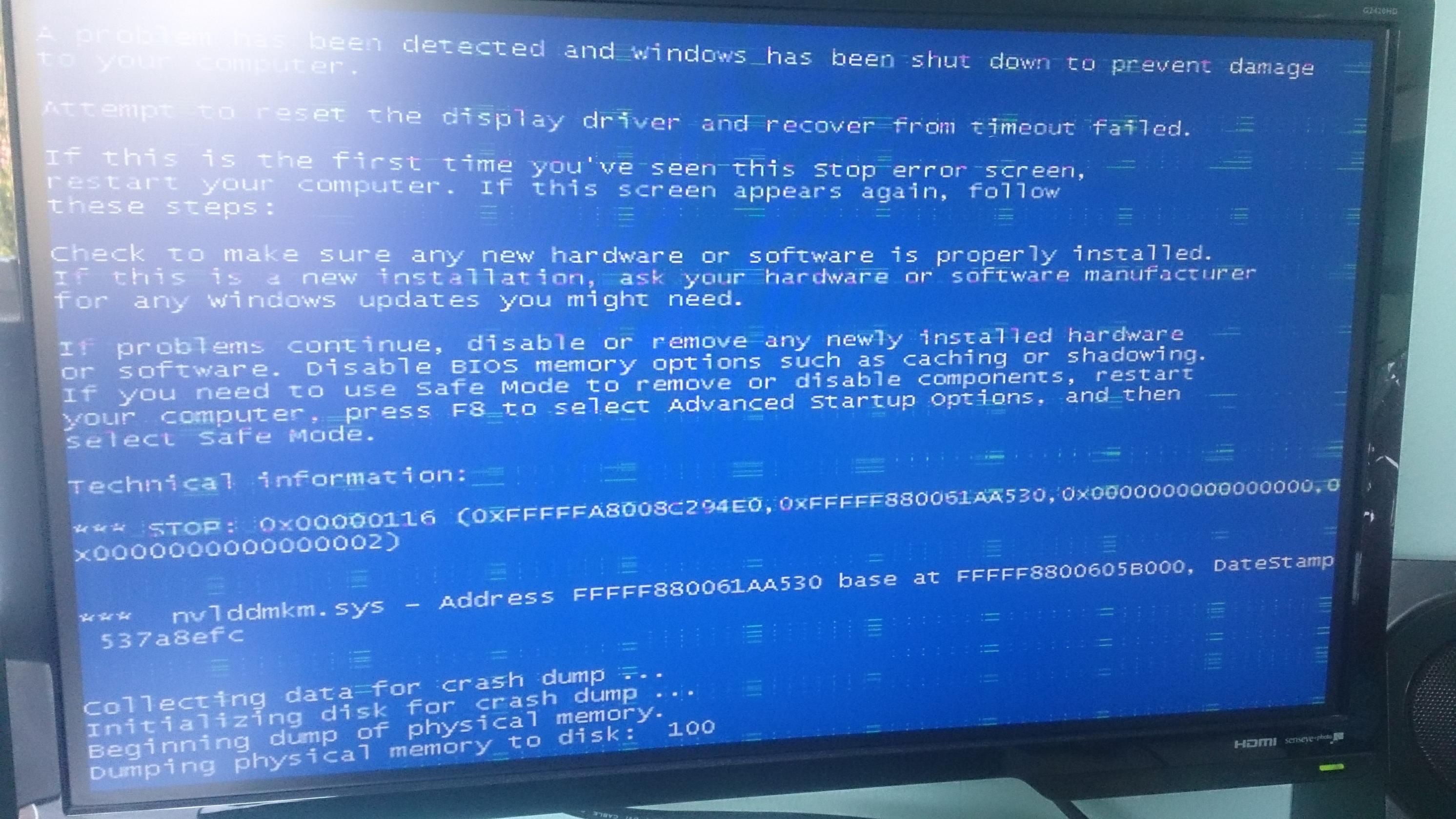

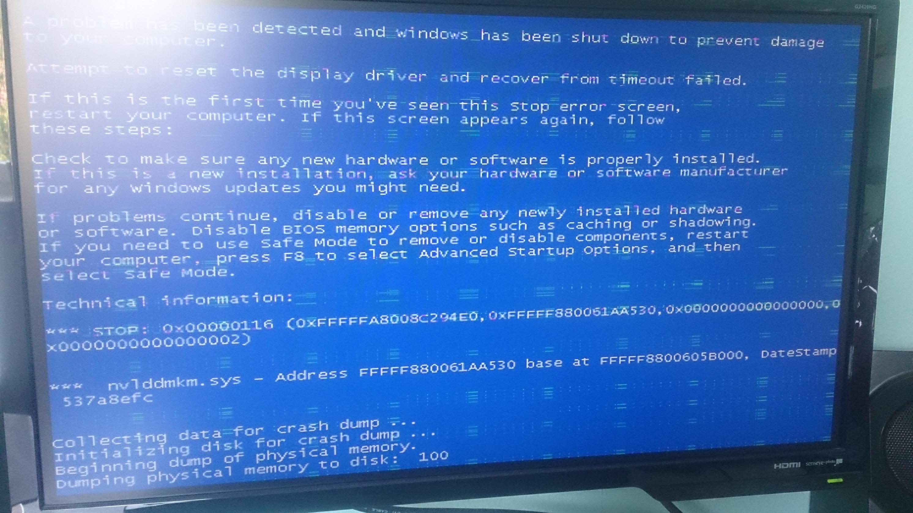

ich habe sie zuerst in dem 2. pci slot getestet da kam andauernd nur Bluscreen, siehe hier:
habe sie dann in den ersten slot gesteckt.
Dort ging sie dann ohne Probleme, wurde sofort erkannt , temp stimmt, takt usw. auch...
Habe dann Bf3 getestet und siehe da nach 4 minuten zocken friert wieder das Bild ein, der pc startet neu (wieder bluscreen wie oben) und erkennt die graka nicht mehr ! komme nicht mehr ins windows rein.
Hab die karte rausgenommen, meine alte dafür wieder rein ! gleich den 2.pci slot probiert.. dort wird die karte sofort erkannt, bf3 für 10 minuten gespielt keine Probleme !
(also liegt es auch ni an den pci slots)
Also liegt es eindeutig an der neuen graka. werdet ihr aus dem Bluscreen schlauer ? wie gesagt die temperaturen stimmen beim zocken die karte wird nicht zu heiß ! 4 minuten lang geht es ja super mit zocken aber mit einmal is schluss...

ich habe mich durch google durchgesucht und mehre Lösungsansetzte mit dem nvddmkm.sys Bluescreen gefunden und probiert doch leider hat keiner von ihnen irgendwas gebracht.

Der Screen mit den Artefakten sieht nach defekten VRAM aus. Eventuell hast Du da ne kalte Lötstelle, die den Kontakt verliert sobald die Karte ein bisschen wärmer wird. Da kannste nicht viel machen.
aber is doch sehr merkwürdig das ich vorher noch spielen konnte (auch wenn es nur 5 minuten waren) und jetzt kann ich garnix mehr machen !

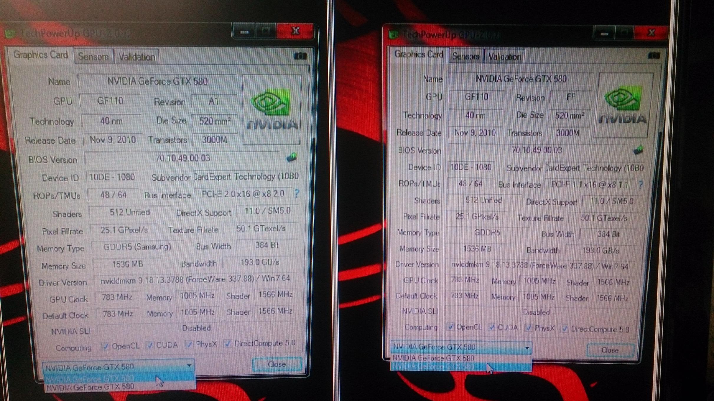

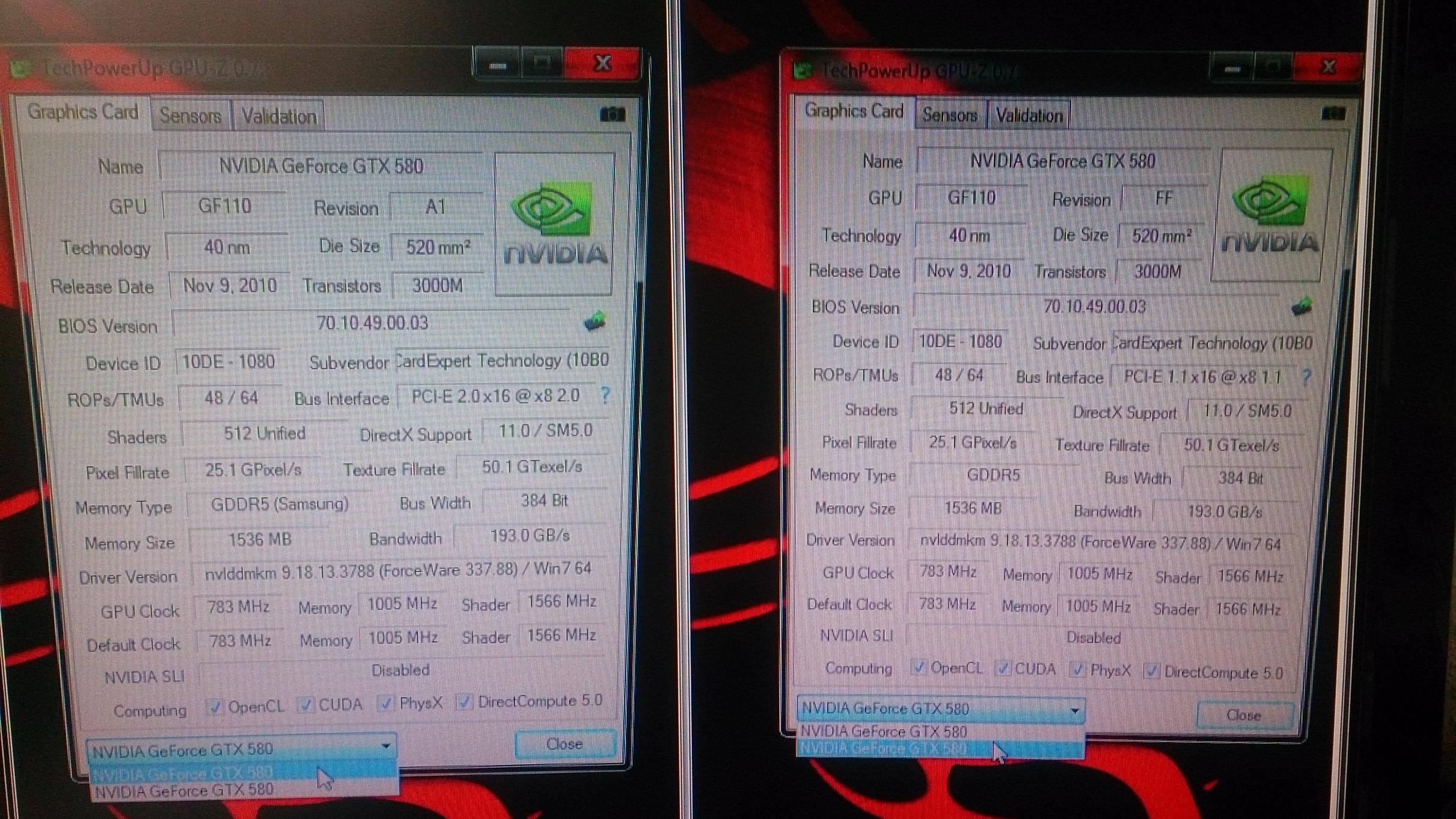

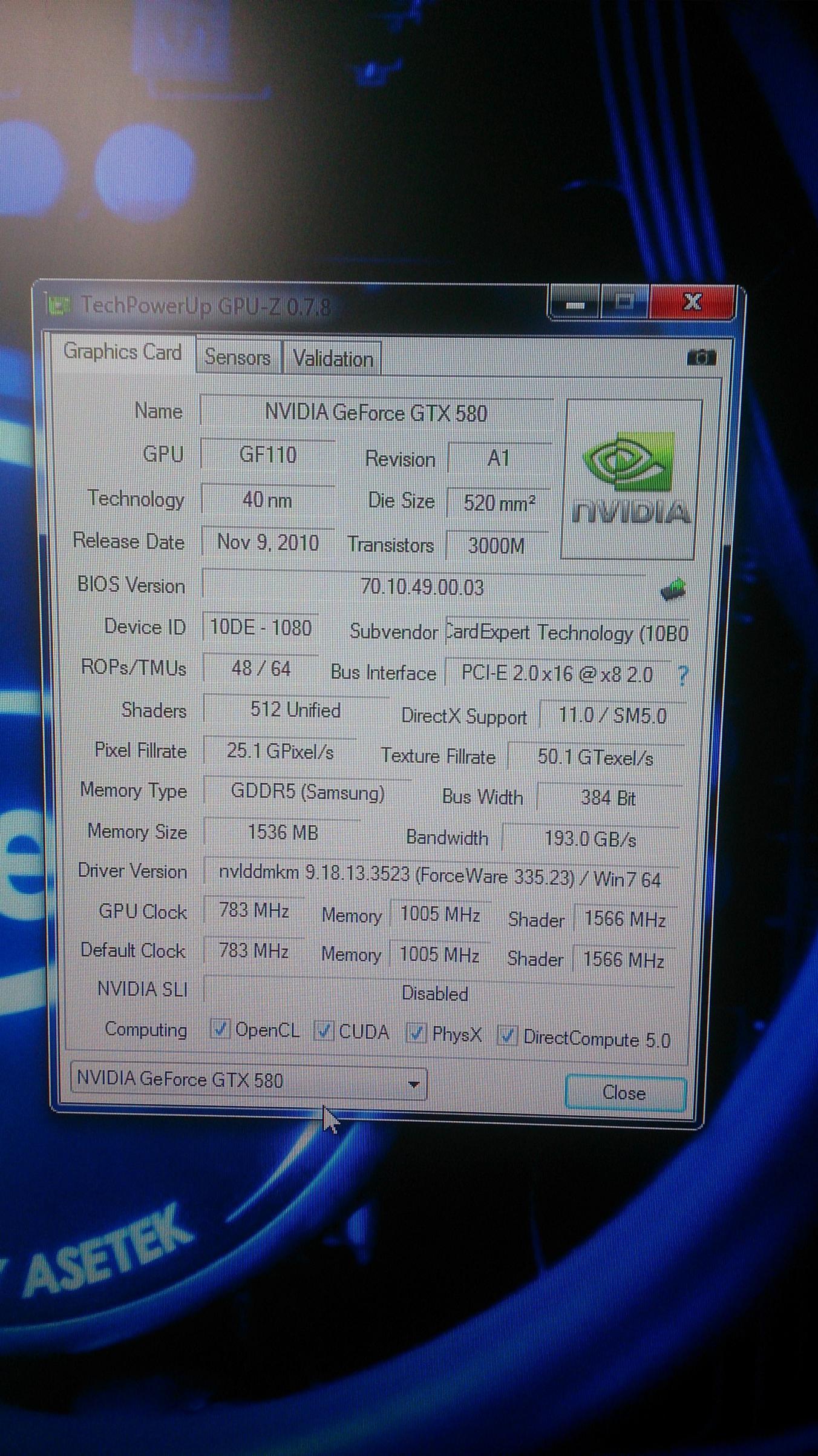

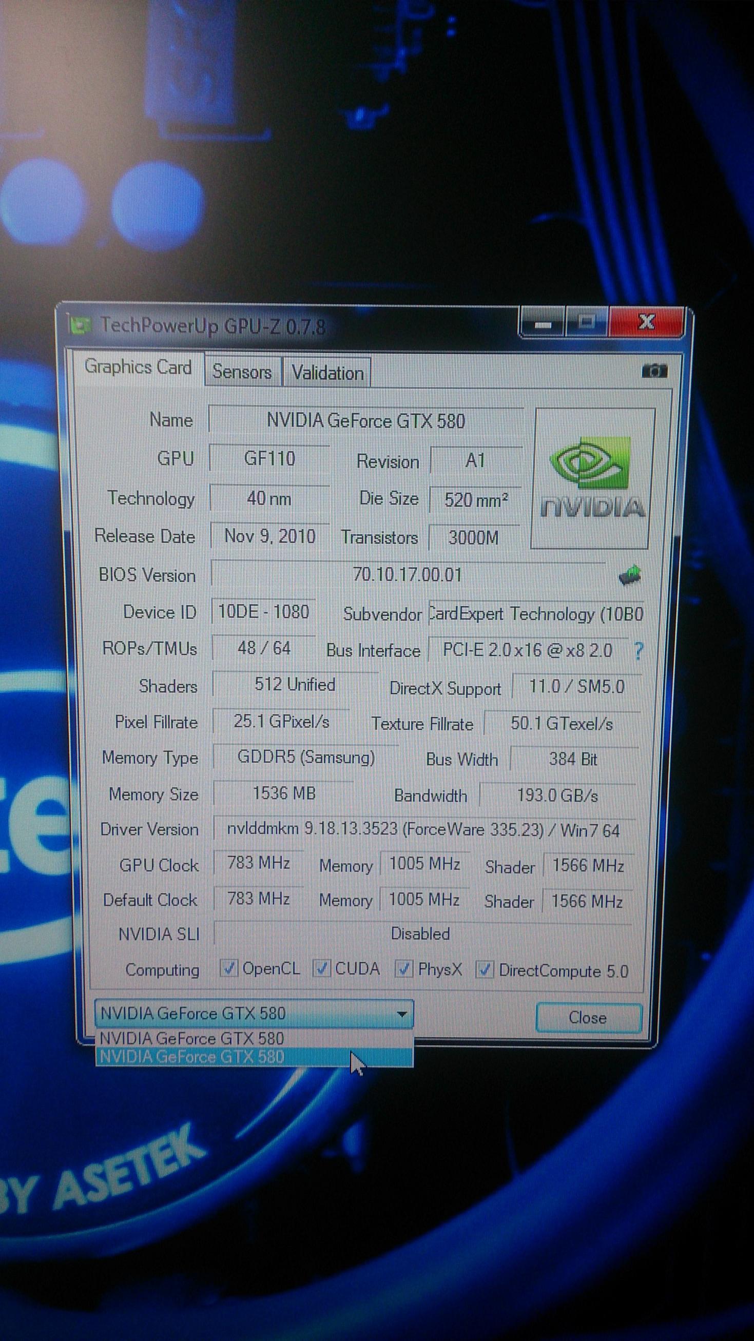

ich sehe gerade das es mir bei gpu-z trotzdem beide grafikkarten anzeigt !
ich kann aber bei nvidia systemsteuerung kein sli aktivieren !
fällt euch irgendwas auf bei gpu-z ? bis auf das bus interface aber das dürfte ja nicht der fehler sein ???:confused_alt:
