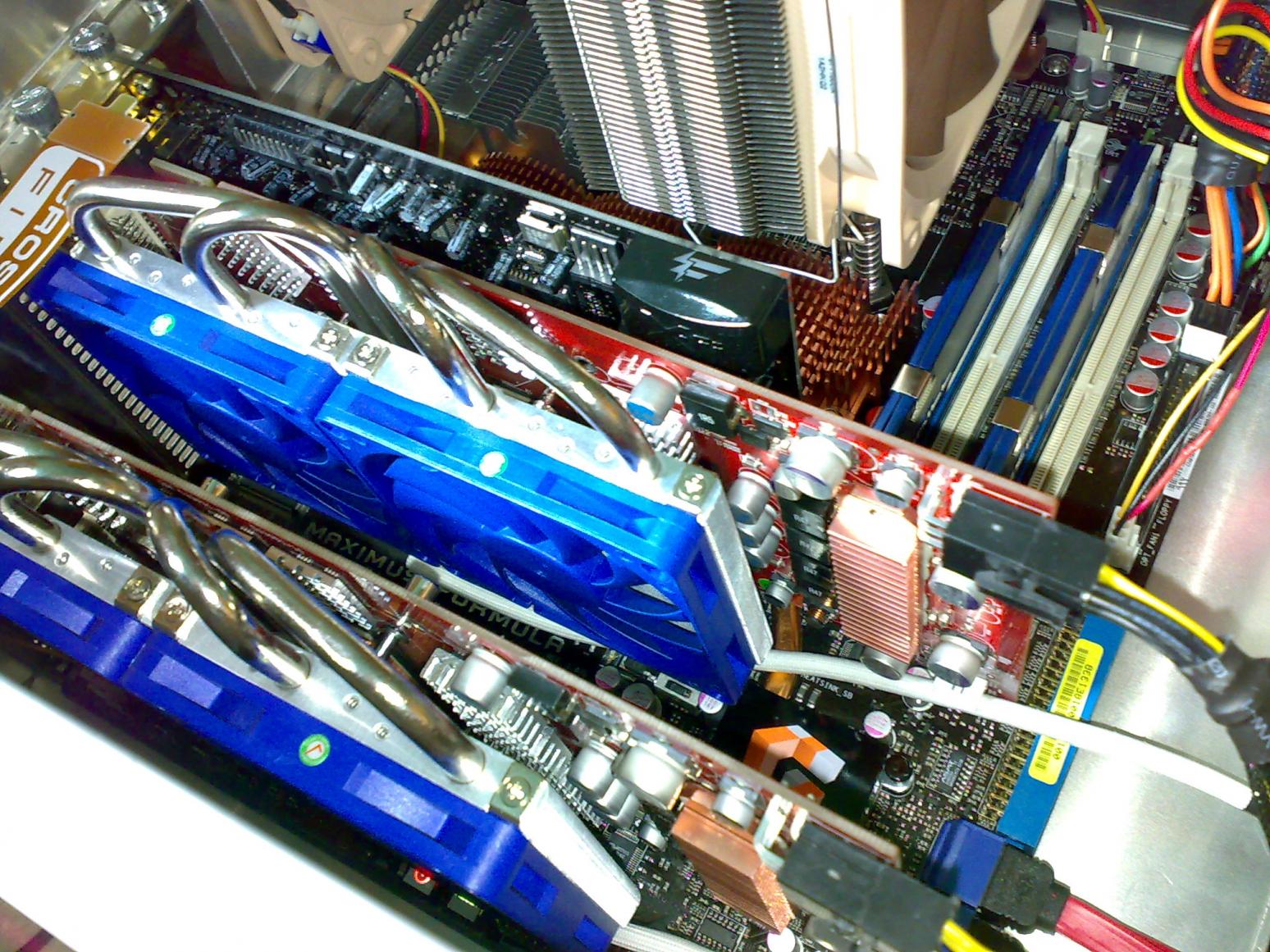

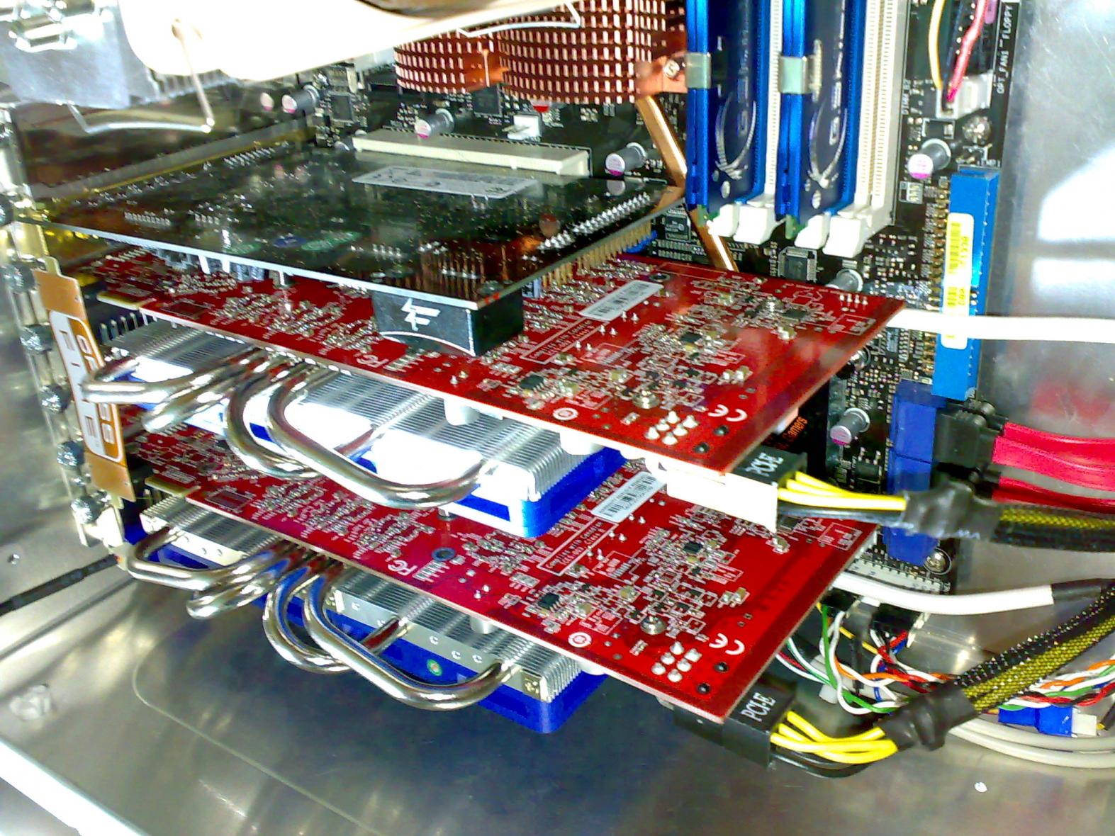

Schau mal das hier an:
cYa
Ja der sieht auch nicht schlecht aus, die Reviews sind auch recht positiv. Nun hätte ich noch ne andere kleine Frage. Wenn ich mir nun den Coolink zwei mal kaufe, hätte ich die gerne an meiner Lüftersteuerung. Nur hab ich nur noch einen 3 Pin Platz frei. Kennt jemand zufällig nen Shop wo es nen Adapter gibt, mit dem zwei 3 Pin Molex Stecker zu einen bekommt?
MFG skillkler
