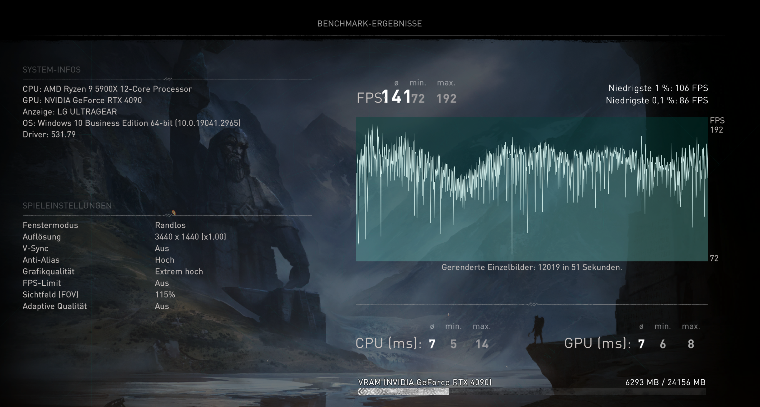

Ich habe mal wieder mit AC Valhalla angefangen und habe folgendes Problem.
Das spiel stürzt ständig ab innerhalb von 5 Minuten bis 1 Std.
Langer als eine Std kann ich nicht zocken da, dass Spiel irgendwann in der Zeit einen kurzen Ruckeler oder Freeze bekommt und ich mich danach auf dem Desktop wiederfinde.
Was kann ich tun, welche Einstellungen können dazu führen? Was sollte ich vielleicht runter schrauben?
Habe mal ein Benchmark mit angehangen, dort sieht man ja fast alles von Hardware bis zu den Einstellungen.
Habe schon vieles aus dem Internet versucht wie Cache löschen, Einstellungen runterschrauben usw. aber alles ohne Erfolg
Alle Treiber sind aktuell Grafikkarten Temp. 50-60 Grad, CPU-Temp. so 70 Grad weil Warm bei mir :D
Vielen Dank schon mal im voraus und einen schönen Tag euch

OC zurücknehmen.
Crash zum Desktop ist bei AMD in der Regel instabiles RAM. Und ja, XMP kann schon OC sein.

Mein Ram: Ram: G.Skill Trident Z RGB 64GB DDR4 K4 64GTZRC,
Meinst du das XMP Profil im Bios aus stellen?
Versuch es.
Wenn es dann nicht mehr abstürzt, hast Du das Problem gefunden und Du kannst Dich an einen "sicheren" Wert herantasten. Wenn es dann immer noch abstürzt, dann war es nicht das Problem. Spätestens dann würde ich eine Runde Memtest laufen lassen.
4 riegel? dann nimm mal 2 raus. Brauchst du bei AC ohnehin nicht

Falls das herausnehmen des xmp hilft, wäre mein nächster Versuch, dem Ram etwas mehr Spannung bei vollen Takt zu geben.
1,375V.
4 Riegel mögen gern ab und zu etwas mehr Spannung..

Also, schon mal ne kleine Rückmeldung, das XMP Deaktiviert und innerhalb von 2 Std keine Abstürze, werde das ganze morgen nochmal über einen längeren Zeitraum testen aber erstmal hat das Spielen heute schon mal wesentlich mehr Spaß gemacht.
Danke!!
Ja 4 Riegel.
Das mit der Spannung werde ich auch nochmal versuchen
