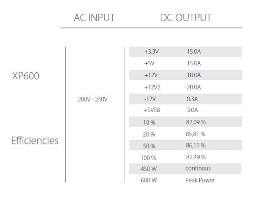

Netzteil hab ich gerade nachgeguckt xilence 600W
Um mich mal kurz abzuholen. Netzteil ist ein 35€ Xilence oder wie oben genannt, bequiet? Du kommst in Windows aber nach ein paar minuten stürzt der Rechner mit/ohne Last ab? Das ist sowohl mit der RX als auch mit der internen Grafik so?

Netzteil ist Xilence der rest stimmt

Ok, meine Vermutung daher. Es ist recht schwer sich mit dem einstecken einer Graka den ganzen PC zu zerschießen. Da das vermutete Xilence (genaue Bezeichnung unbekannt) nur 240W auf einer Rail bereit stellt und nur eine Dauerleistung von 450W (glaub ich ehrlich gesagt auch nicht) lt Hersteller hat könnte es an Überlast gestorben sein.
Also erstmal Entwarnung, denke sicher du hast nicht deinen ganzen PC gehimmelt, die Überlast hat dem Xilence einfach den Rest gegeben. Hatte es mit sehr alten oder sehr billigen NT schon das bei Betrieb nach ein paar Minuten einfach die Spannung eingebrochen ist. Teste mit einem anderen Netzteil.

Eine 570 ist eh nicht unbedingt als Netzteilkiller bekannt. Was nicht bedeutet, dass dein Netzteil über den Jordan gegangen ist. Wenn es 600 Watt ist, kann ich keinen kausalen Zusammenhang zur Grafikkarte sehen.
Eventuell steckte die Karte nicht sauber im Slot? Oder ein RAM hatte saß nicht richtig?
Kann schnell passieren beim Einbau.
Ich würde sagen, probiere es einfach noch mal. Falls es wieder passiert, hast du Pech mit dem Netzteil gehabt
Was denn nun? 300 Watt Netzteil oder 600 Watt?
Also bei 300 Watt würde ich schon sagen, dass es nicht langt.
