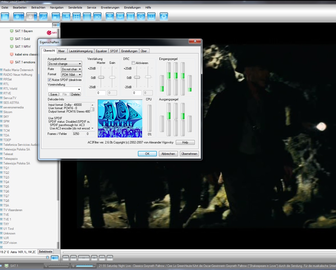

Hey hab nen Problem hab mir grad ProgDVB aufn Rechner gemacht um endlich in den Genuss von 5.1 Sound mit meiner Technisat Skystar USB 2 TV-Karte zu kommen (die beiliegende Software wollte einfach kein AC3 auswählen).
Damit hab ichs dann auch nen schritt weiter gebracht ich kann AC3 auswählen und der Ton kommt auch als 5.1 rein wir aber von meiner X-fi 5.1 Pro USB leider nur Stero Ausgegeben. Hab schon etliches versuch aber es wird einfach kein 5.1 Ton ausgegeben.
Achja Angeschlossenes Soundsys ist ein Teufel Motive 5

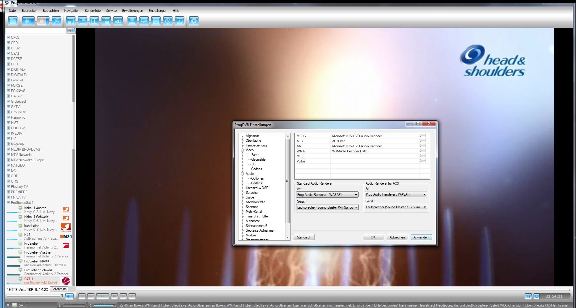

Was hast du in ProgDVB unter Audio Codec eingestellt? Welchen Renderer?
Wenn ich was anderes Einstell bekomme ich zwar 5.1 aber nur Upmix also auch Stero Sendungen haben auf einmal 5.1 sound

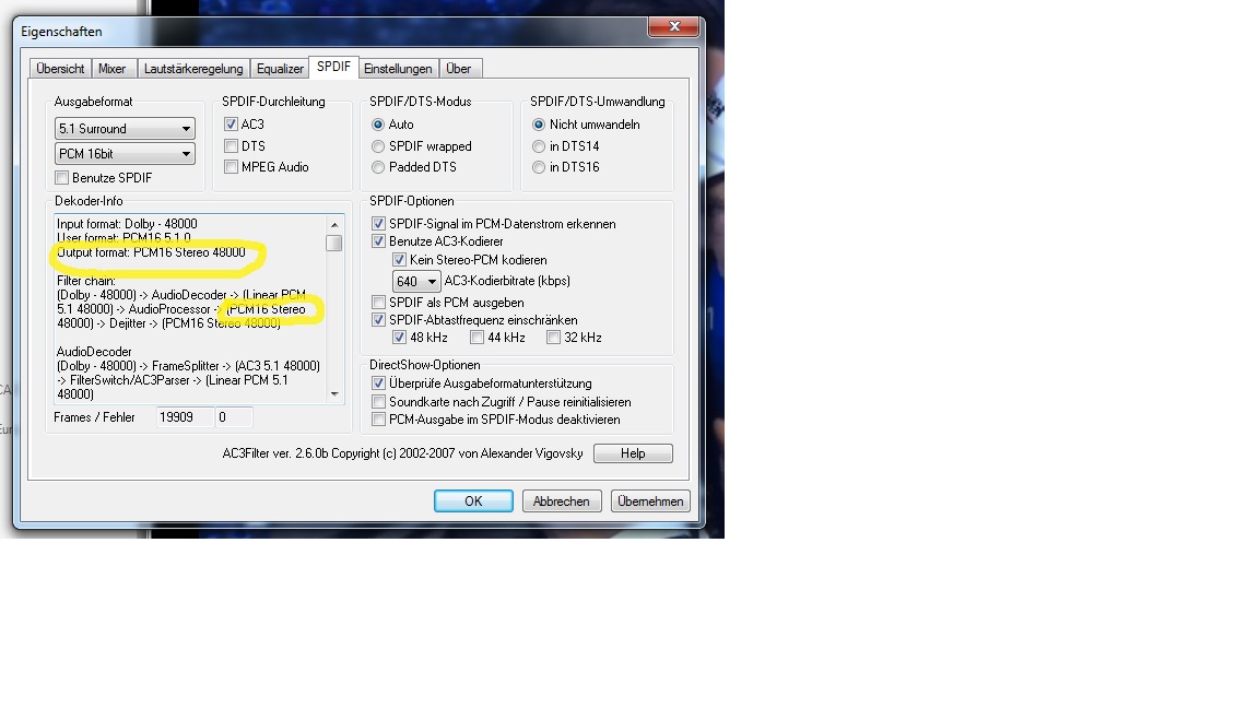

Also was ich sehr komisch finde ist Folgendes
Auch wenn ich SPDFI/Ausschalte einschalte ändert sich genau nichts und was mich auch wundert wenn ich den Upmix an habe wird mir das trotzdem nicht im AC3 (sagt das immernoch nur 2.0 ausgegeben wird) angezeigt ich glaub ich deinstall morgen alles nochmal lasse den CCealner/Driver Cleaner drüber laufen und install dann nochmal alles

Ausgabeformat hab ich 5.1 Ausgewählt und jetzt wirds auch im AC3 filter so angezeigt das er 5.1 Ausgibt. Auf Sendern ohne 5.1 wird jetzt der MPEG Stero genommen. Umschalten bei Werbung von 5.1 auf 2.0 geht auch wunderbar.
