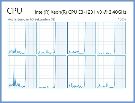

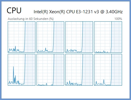

Starte Prime95 mit einem Worker. Schau Dir die CPU-Last an.
Das ist ein CPU-Limit.
Bei mir zeigt der Taskmanager da genau 9% an (100/Anzahl der Threads). Krass.
Die CPU lastet sich zu 100% aus auf allen Kernen
Du hast Prime mit allen Workern gestartet. Mit EINEM.
Das soll doch nur ein Beispiel dafür sein dass Software so programmiert sein kann, das sie nicht alle Deine Kerne benutzt. Benutzt sie nur einen Kern, dann nützen Dir 7 nix.

Du weißt doch gar nicht ob alle Kerne tatsächlich benutzt werden.
Siehe mein Beispiel. Es läuft ein Thread und (fast) alle Kerne werden von diesem EINEM Thread ein bisschen benutzt, weil Windows innerhalb des Anzeige-Zyklus vom Taskmanager diesen einen Task kurz auf jedem Kern laufen lässt, und dann weitergibt.
Du weißt nicht wie viele Threads Watch Dogs tatsächlich startet. Mehr oder weniger als acht. Das weiß vielleicht der Programmierer. Aber Du und ich ... wir nicht. Woher auch.
Versucht doch nicht die Taskmanager-Anzeige zu interpretieren, wenn ihr die Grundlagen davon nicht einschätzen könnt.
Und nochmal: Gib der CPU die Sporen oder Takte sie runter. Ändert sich die Auslastung der GPU analog ... dann weißt Du wer Schuld daran ist.

Ja, und wenn ich einen Thread starte mit Prime werden sie das auch. Bedeutet es jetzt das Watch-Dogs nur einen Thread startet und 7 Kerne von Deiner CPU Däumchen drehen? Du willst es nicht verstehen oder?
Aber ich hab ehrlich gesagt auch keine Lust mehr das auseinanderzufitzeln. Entweder man erkennt die Zusammenhänge, oder man erkennt sie nicht.
