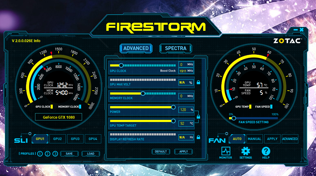

Ich habe auch schon versucht die 'Display Refresh Rate' im FireStorm auf 144Hz herunterzuregeln, aber sobald ich auf 'Apply' drücke, geht der Wert auf über 5000 bzw N/A.
Was genau willst du uns damit sagen? Du betreibst doch kein OC am Monitor oder?

Tearing entsteht doch durch zu viele Bilder, die der Bildschirm nicht verarbeiten kann bzw falsch verarbeitet. Richtig?
Deshalb war mein Ansatz die Grafikkarte maximal 144FPS machen zu lassen. Das Programm 'FireStorm' (von anderen Herstellen z.B. MSI Afterburner) nimmt die eingegebenen 144 FPS-Limitierung aber nicht an und geht zurück auf 'default'.
Oder mache ich hier einen gedanklichen Fehler? Der Monitor ist nicht übertaktet. Der hat seine standartmäßigen 144Hz.
