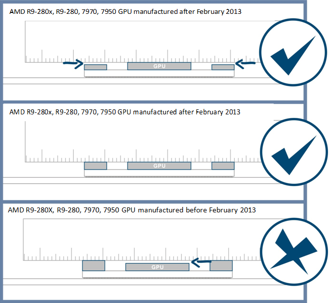

Accelero Xtreme für 7950
Evtl passt auch der Xtreme III
Quelle
Wann hast du deine Karte gekauft?
Evtl auch einfach mal deinen Originalkühler abnehmen und schauen ob der Xtreme III passt.
Danke erstmal für die Info. Die Karte hab ich im April diesen Jahres gekauft.
Kann natürlich sein, dass sie vor Februar 13 produziert wurde.

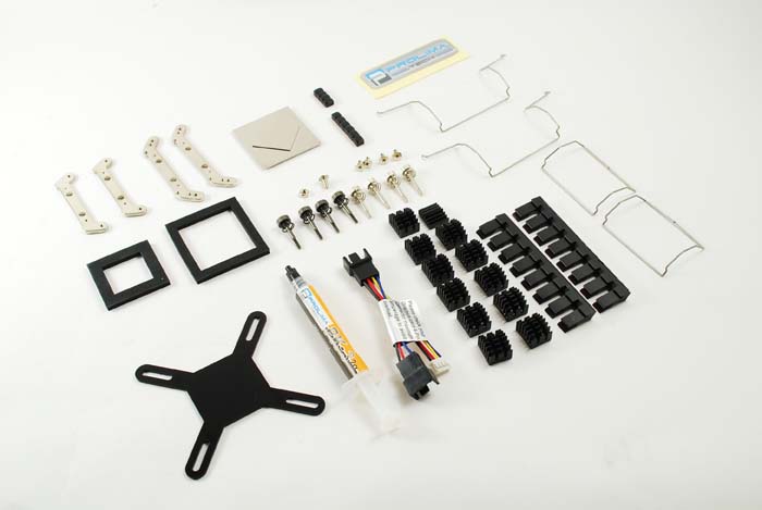

Beim Prolimatech MK-26 wird eine für ältere 79XX Karte passende Kupferplatte mitgeliefert:
Quelle
Ich würde aber trotzdem an deiner Stelle erstmal den Kühler abnehmen und schauen ob der Xtreme III passt, da dieser wesentlich günstiger ist.

das ist egal wann die produziert wurde.....geht um den gedrehten und etwas eingelassenen Chip.Den kann man sich aber nicht ohne weiteres selbst machen:D Der ist in der Regel aus Kupfer und sollte schon exakt passen ein AC3 (normal) sitzt ja auf dem ganzen Rahmen des Tahiti auf .Dafür bräuchte man dann einen "Spacer" wie hier schon beschrieben.Der wird von beiden Seiten mit WLP bestrichen und gleicht die Höhe/Fläche aus so das der Kühler voll aufsitzt. Etwas Kühlleistung sollte aber verloren gehen....:freak:

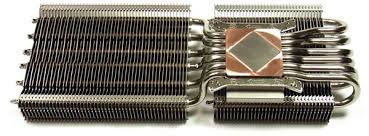

Besser mM der Peter 79xx Edition der direkt aufsitzt .Und auch nur auf dem Chip^^ Besser verarbeitet,Headpipes verlötet,freie Lüfterwahl Passt problemlos auf jede 7950/70 Platine mit nebenliegenden Stromsteckern
Lese mal meinen ersten Beitrag in diesem Thread!
Bei neueren 79XX Karten ist der Chip nicht mehr eingelassen!
also das höre ich zum ersten mal jetzt. Dann müssten alle drei 7900er die ich Händen hatte frühproduzierte Ladenhüter gewesen sein. Meine LightningBoost laut (Stempel 08/2013) hatte mM die letzte Ausbaustufe XT2 mit eingelassenem Chip. Selbst die Sapphire 280x TriX hat den noch und war Feb2013 sicher noch nicht mal gezeichnet:D
Laut der Arctic-Grafik ,gibt es ja sogar noch einen 3. Tahiti mit "herausstehendem" Chip.:evillol: Völliger Murks was AC da anpinnt......ein Tahiti und der immer eingelassen.
Ein EKL 79xx wäre auch so praktisch nicht montierbar....die Abstandshülsen wären zu groß:eek:

Tendiere mittlerweile auch eher zum Peter. Der passt definitiv, ja? Habt ihr Lüfter-Empfehlungen, die man dort guten Gewissens draufschnallen kann?
der passt aber auch nur der 79xx Edition http://www.caseking.de/shop/catalog...-VGA-Cooler::18319.html?campaign=psm/geizhals

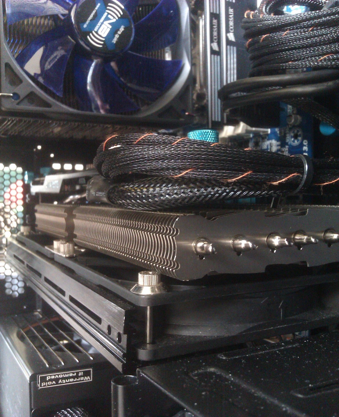

bei dem "unterbauen" ^^ Du hast da eine Art Lüfterschiene die an der PCI Blende montiert wird. Vorteil weniger Gewicht ,Nacht. etwas geringerer Druck da die eben nicht direkt drauf sitzen. Mit etwas Bastelei kann man die aber auch direkt montieren . Für eine 7950 aber mehr als ausreichend Kühlung auch mit der Schiene. Sah bei mir mal so aus.GB WF3 Boost (1,25V!!! VCore locked)

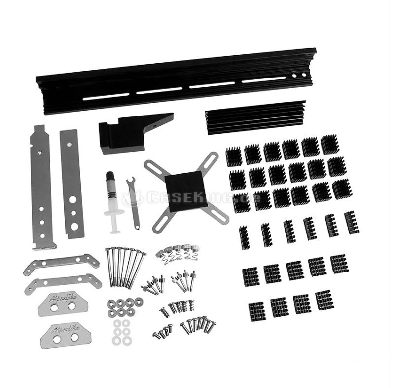

Nochmal kurz zu der Schiene - ist die beim Peter dabei?

was für ne Karte hast Du genau.....? Du brauchst dann noch Adapter.....und gleich ne gute WLP würd ich kaufen.Wenn schon denn schon^^ MX2 Arctic 5,- aber sehr gut.
Meinst du die PWM-Adapter?
nein ......Lüfter(noctua) sind 4 Pin . Also bräuchtest Du mini 3 Pin auf diesen als Y-Kabel. Bin mir jetzt nicht sicher ....normal sind Adapter dabei wie auch auf diesem Bild zu sehen http://www.caseking.de/shop/catalog/popup_image.php?pID=25623&imgID=6 Da ich die Lüfter aber nie an die Karte angeschlossen habe,weis ich es nicht 100pro bei der 79xx Edition.Kann man aber nachkaufen.Alpenföhn Support via Facebook anfragen,die antworten innerhalb 24H.
Die von EKL kann man auch nehmen sicher ....die MX2 kostet wie gesagt 5,- ist top ^^
