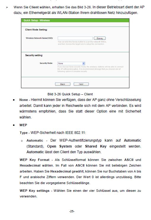

Vermutlich musst du den Schalter am TP-Link von WISP-Client auf AP stellen und dann im Web-Interface den AP-Modus noch speziell auf Client einrichten, siehe Bild.
PS: Beim Knopf "Survey" sucht der TP-Link nach vorhandenen WLANs, denen man dann beitreten kann.

Was meinst du mit ......dem Access Point SSID und Passwort geben......? Wo stelle ich das ein? im Access Point?
Gruß Cubus
Ähm, in dem Screenshot ist zu sehen, SSID und Verschlüsselung. Dort gibst du die SSID und den Schlüssel ein, den das WLAN hat, das du einfangen möchtest. Du kannst dort auch auf Site Survey klicken, dann werden dir die empfangbaren WLANs angezeigt, dann musst du die SSID nicht eintippen, sondern kannst sie anklicken.
