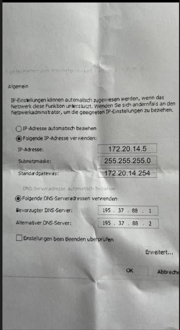

Am Anfang wußten wir nicht das es dort kein WLan Netz gibt. Also Netzwerkkabel organisiert und in den Laptop gesteckt. Dort musste ich dann die IP Adresse des Netzwerkanschlusses eingeben. Dann kam ich sofort ins Netz. Über eine Dockingstation haben wir dann das Tablet ausprobiert und ebenfalls die IP Adresse hinterlegt und auch kam ich sofort dann ins Internet. Also habe ich einen Renkforce geholt, sollte lt. Beschreibung gehen. Im Renkforce umgestellt auf Feste IP und jetzt habe ich / sie zwar zugriff aber keine Verbindung ins Internet. Wäre es dann ratsam den accesspoint auf Dynamisch wieder umzustellen?
Renkforce Mini: https://www.conrad.de/de/p/renkforc...0-mbit-s-2-4-ghz-1606296.html#productTechData
michael1009 schrieb:
Wer hat gesagt, dass das geht? Der Admin? Ein reiner AP kann keine IPs verteilen, wenn er selber die einzige IP hat.
Das ist ein Bild für ein Gerät. Dieses Gerät ist der AP. Damit ist logischerweise keine mehr übrig.

Der Renkforce ist ein Accesspoint.
Siehe meine Erläuterung am Ende meines vorherigen Posts, du brauchst einen Router mit WLAN, nicht nur einen reinen WLAN-Accesspoint. Dem verpasst du auf der WAN-Seite (Wide Area Network, also in dem Fall das "Fremde" Netz) die IP-Adresse vom Wohnheim, die du oben abfotografiert hast.
Auf der LAN-Seite (das "Heimnetz") tun's dann in aller Regel die Standardeinstellungen, sprich alle Endgeräte, egal ob Laptop, Handy, Tablet, TV, (...) bekommen eine Adresse von eben diesem WLAN Router zugewiesen.
Das kann jeder günstige gebrauchte Router sein, ne Fritzbox 7520 zum Beispiel, eine 7490 oder irgendwas anderes vom Hersteller der persönlichen Wahl.
