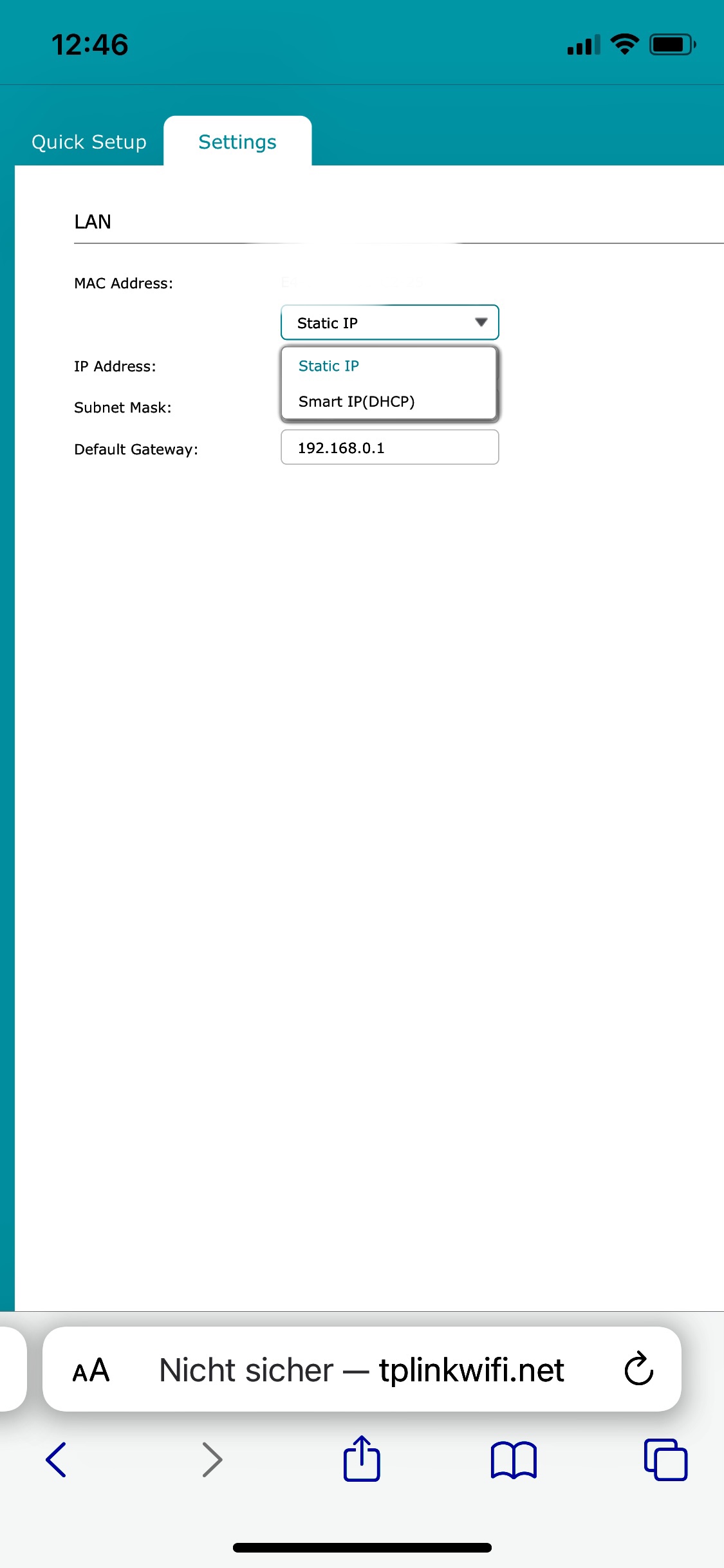

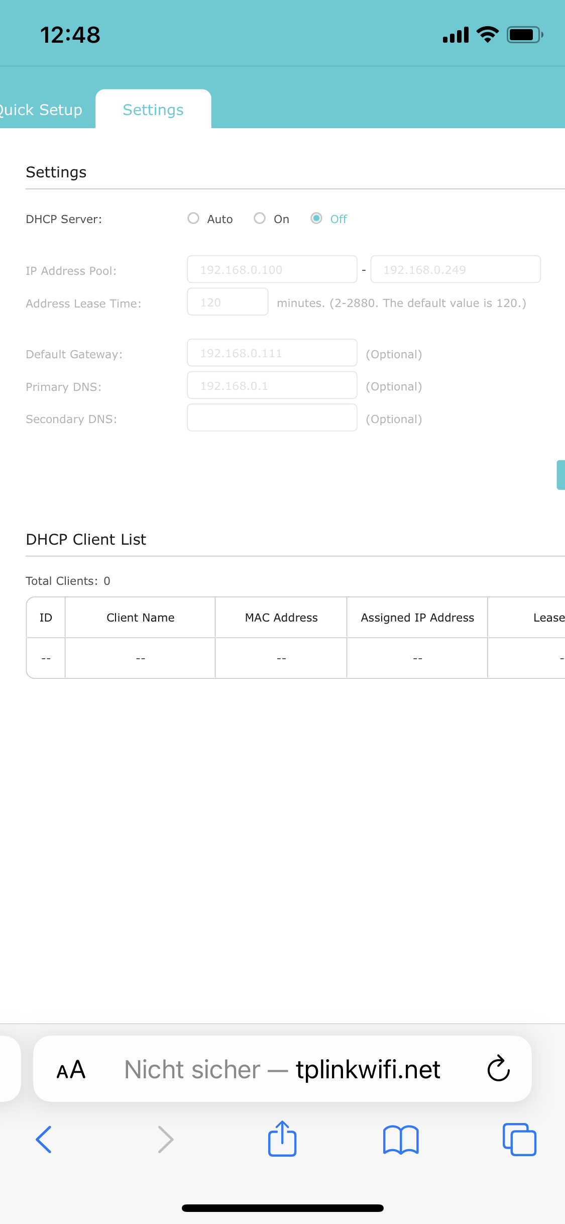

Ich habe nun mal bei den beiden AP auf 2,4 ghz umgestellt. Ebenso auf Static IP.
Am Switch habe ich den TV auf 2., die APs auf 3. und 4. gesetzt. So, wie es ursprünglich war.
Ebenfalls nun kein Abbruch.
Es muss also entweder was mit den 5 ghz oder mit der smart IP Vergabe zu tun haben.
So sind nun die Einstellungen
