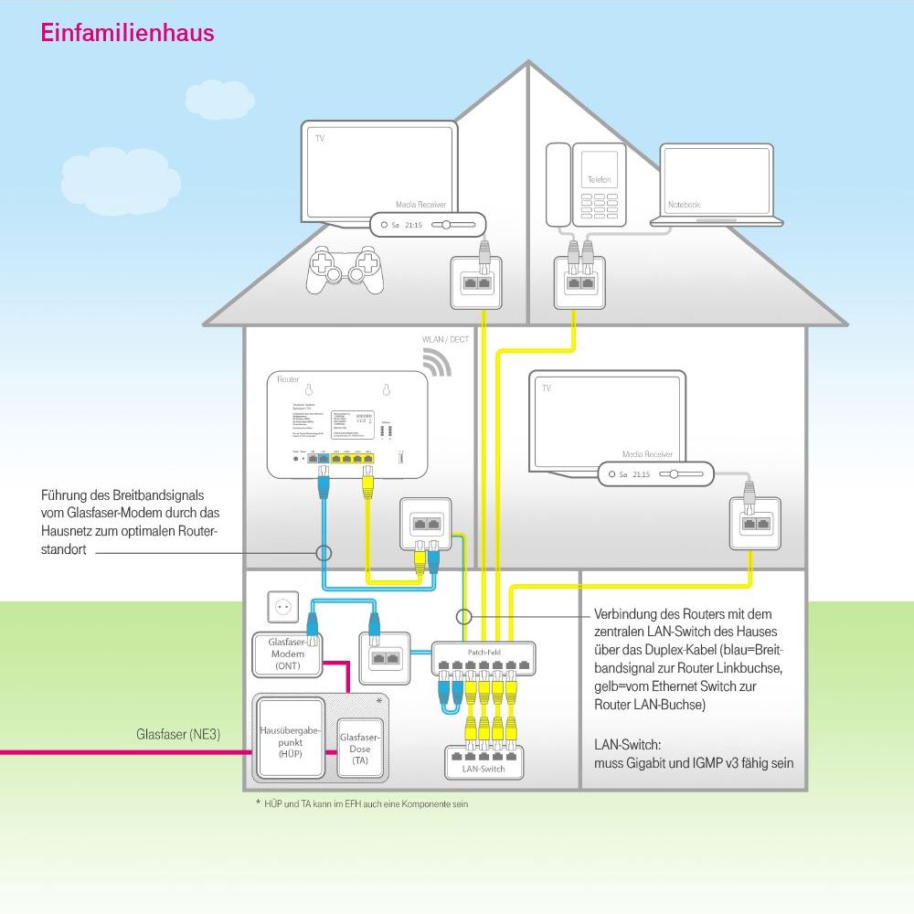

Am besten stellt man den Hauptrouter ins EG, dann spart man sich mindestens einen Accesspoint, siehe Screenshot, wie es die Telekom selbst vorschlägt. Dazu braucht man halt zwei LAN-Kabel, eins geht hoch und eins wieder runter zum Patchpanel/Switch. Ich wüsste nicht, was gegen TP-Link als Switch spricht, bei einem 16-fach Gigabit Switch kann man fast das billigste nehmen, die nehmen sich nichts.
Wenn du die AVM-Geräte verkabelst, sind sie keine "Repeater" mehr, sondern Accesspoints und spannen ein sogenanntes "Mesh" auf. (Jasmin weiß das eigentlich.)
Statt der 2400er, 3000er,... "Repeater" kann man auch weitere Fritzboxen nehmen. So hat man meist mehrere LAN-Buchsen, USB für Drucker, Telefon-Buchsen, DECT,...

@Wilhelm14 der Aufbau wäre auch eine Option. Meine 7530 ist im Keller an der TAE angeschlossen, wie bekomme ich das Signal in das EG an die Dose um dort meinen Router anzuschließen.
Dann müsste ich tatsächlich nur einen weiteren AP im OG einrichten und hätte da schon alles. Anschluss erfolgt per LAN, daher auch die Anzahl an Dosen
Die TAE Dose ist in der Nähe des Patchfelds. Also muss ich mal schauen, ob ich so einen TAE-> RJ45 Stecker habe. Dann kann ich die Verbindung zur LAN-Dose im EG erstellen. Von dort wieder ein Ausgang nach unten auf den Switch um alles zu verteilen.
Ist das so korrekt?
TAE mit TAE RJ45 auf Patchfeld #01
LAN Dose #01 Ende im EG an FB
FB LAN Ausgang an LAN Dose #02
Patchfeld #02 an Switch
Switch Verteilung auf Patchfeld auf alle notwendigen Dosen in den Räumen.
