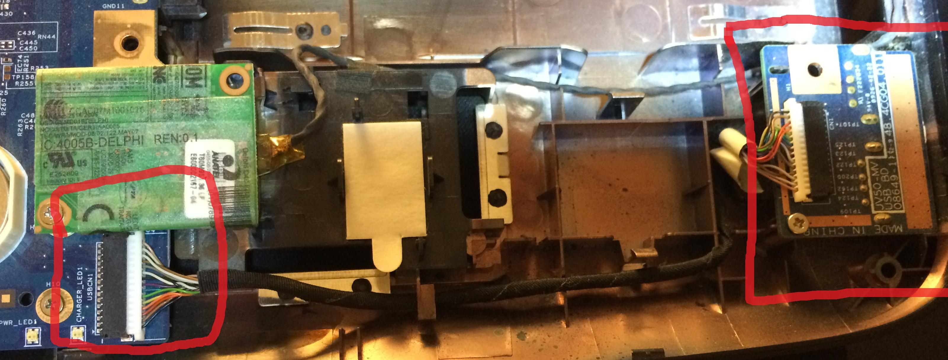

Habe mein Notebook gestern mal offen gehabt. Hab gesehen das die USB Anschlüsse auf der rechten Seite nicht direkt auf dem Mainboard sitzen. Habe mich nun gefragt ob sich diese Platine mit entsprechendem Anschluss gegen einen USB 3.0 Anschluss tauschen lässt?

Nein. Natürlich sitzt USB direkt auf dem Mainboard. Nur die Buchse nicht. Die ist per Kabel mit dem Mainboard verbunden.
USB wird immer vom Chipsatz her zur Verfügung gestellt. Da kannst Du nicht von USB 2 auf USB 3 aufrüsten. Das geht bei einem Notebook nur mit einer extra Steckkarte. Sofern Dein Notebook einen Slot dafür hat.
Via PC Express oder PCMCIA. So etwas zB.
http://www.amazon.de/Poppstar-USB-E...2SJG/ref=sr_1_9?ie=UTF8&qid=1412316399&sr=8-9
