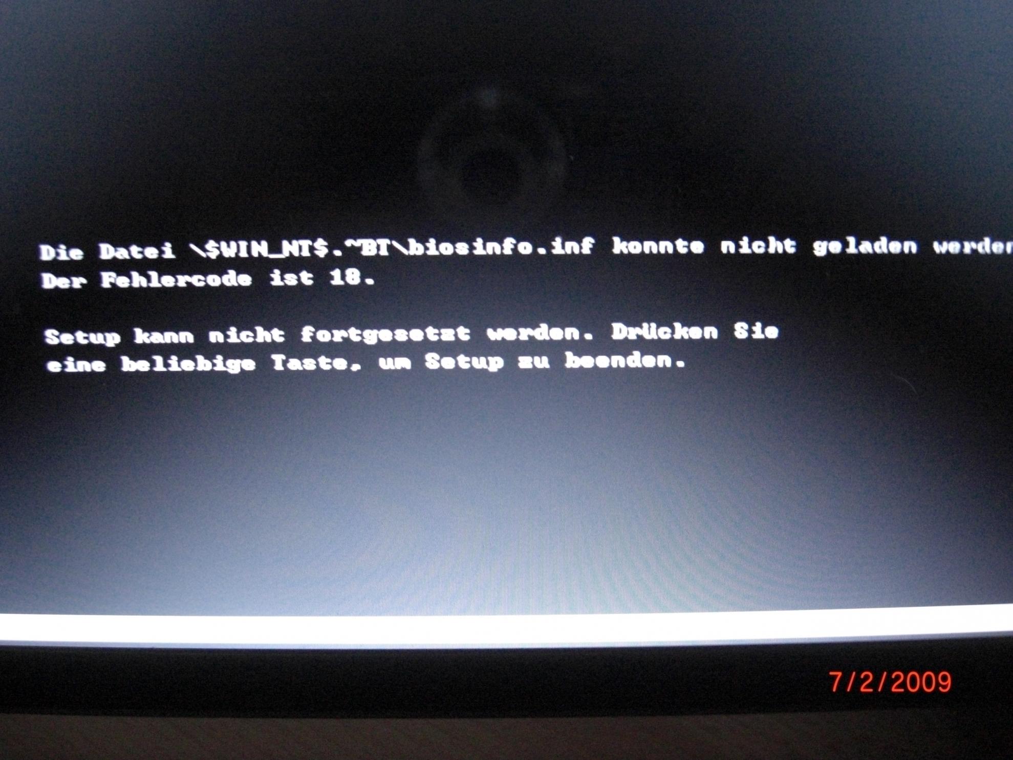

wie ist das jetzt eigentlich wenn ich xp installieren will? muss ich noch irgendwelche einstellungen vornehmen oder funktioniert das ganze jetzt wie ein dvd laufwerk und wie sieht es jetzt mit den treibern für das acer aspire 150 aus ? muss ich da jetzt noch die treiber integrieren oder reicht es wenn sie sie per rechter maustaste auf den usb stick dazu kopiere?
PS: hab mal versucht von dem stick zu booten, passieren tut folgendes... siehe bild!

Wenn du dich genau an die anleitung gehalten hast weiß ich leider auch nicht woran es liegt. Ich hab mich genau danach gehalten und hatte keine probs. Stick ins Netbook vom stick booten und dann die schritte befolgen.

...so hab s doch noch hinbekommen hallelulja ...es lag an dem tool ptousb,das tool hat anscheinend nur ein teil der win xp cd kopiert. somit fehlten dem stick zum starten natürlich zahlreiche dateien. hab die dvd bei einem bekannten nochmals KOMPLETT rüberkopiert und schon klappte es auf anhieb.
