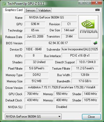

Leider hat meine 9600m GS nur DDR2, der lässt sich nicht gut takten...
fff-jpg.126250
so läuft die Karte absolut stabil, 70min Burn-In-Test

Wenn ich bei mir Memory von 400 auf 550 setze stürzt mein spiel nfsmw ab. Lauft nur bei 525 stabil.
Allerdings merke ich keinen unterschied wenn ich nfsmw mit vertikaler syncronisierung laufen lasse, die fps zahl bleibt konstant, ob ich nun übertakte oder nicht.
Wenn ich die vert.syncr. ausmache merke ich einen unterschied bei der fps zahl.
Komisch, bei meiner lieblingseinstellung bringt mir das übertakten der graka überhaupt nichts.
Jetzt spiele ich mit werkseinstellungen.
