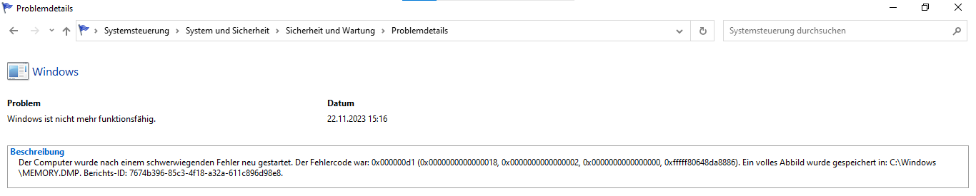

Ich wollte den Laptop meiner Eltern, nachdem die verbaute HDD am Ende ihrer Lebensdauer angekommen ist, "retten", indem ich diese durch eine 2,5'' SSD austausche und statt Windows 8.1, Windows 10 installiere.
Mir schien eine Investition von 45€ einer SSD gegenüber 600€ für einen neuen Laptop sinnvoller - insbesondere bei dem wofür meine Eltern den Laptop nutzen.
Nun kommt es, "leider" nicht immer, zu Bluescreens beim Booten von Windows. Erst nachdem Windows diesen abgearbeitet und neugestartet ist, funktioniert wieder alles ohne Probleme.
Es scheint so, als ob der Fehler häufiger auftritt, sobald der Laptop länger nicht benutzt wird.
Laptop:
Acer Aspire E1-572G
Intel Core i5 4200U
AMD Radeon HD8670M
4GB DDR3

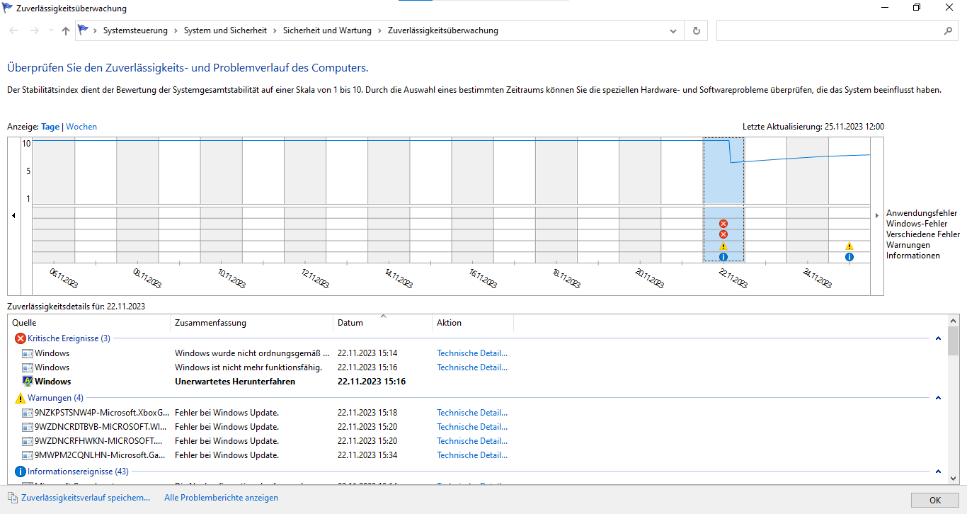

zeig mal den Zuverlässigkeitsverlauf
Bei deinem Programmen
Hilft das weiter?

zeig al was weiter unten steht
gibt es in der vergangenheit rote x?

Der Zuverlässigkeitsverlauf reicht leider nur bis zur Woche vom 23.10.2023 zurück. Bis zu diesem Zeitpunkt gbt es keine Einträge.
Allerdings wird der Latop auch nur alle 2-3 Monate einmal benutzt.
