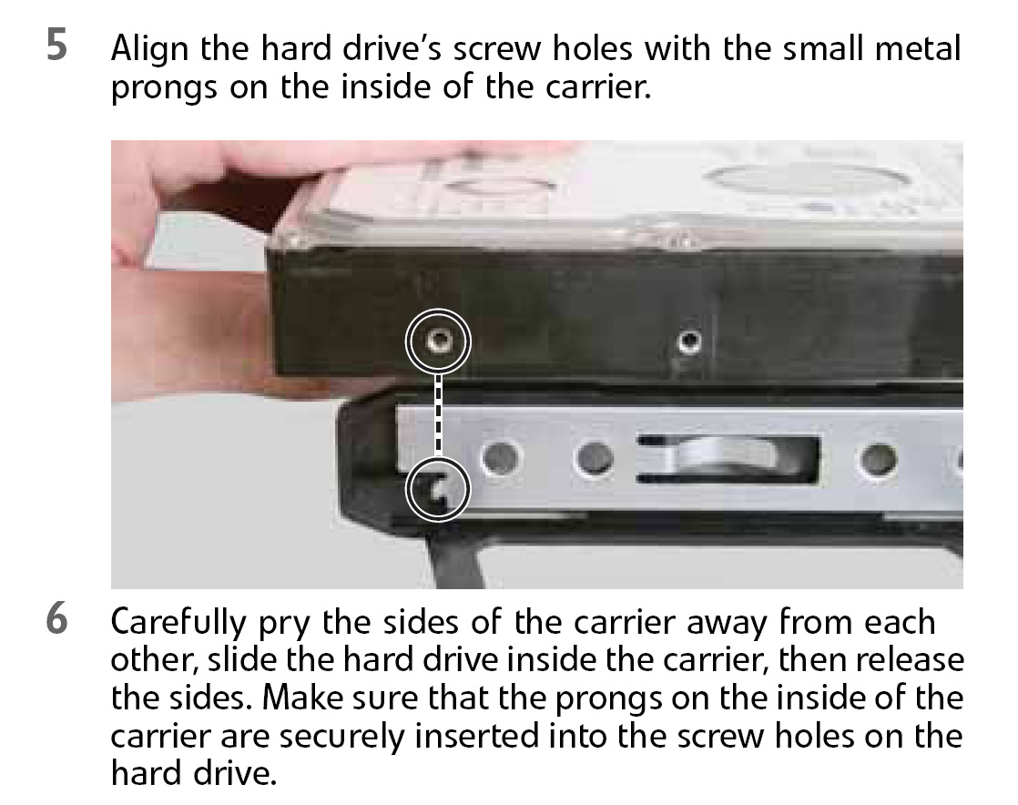

@cr8 und schmeisser
Im Gateway Handbuch (danke sonsan!) steht genau beschrieben, wie die externen Platten in den Schlitten zu montieren sind. Die beiden kleinen vorstehenden Metallnasen sollen in die 2 korresponierenden Schraubenlöcher der Platte eingepasst werden (s. Bildanhang), nicht in die Metallaussparung dahinter (in Richtung Kontakte), wie ich es zuerst probiert habe. Ein Einschrauben der Platte in den Rahmen ist also nicht erforderlich.
Habe es eben gerade mit 2 Platten ausprobiert, funktioniert einwandfrei mit ganz normalem Einschieben ohne kräftiges Nachdrücken o.ä.

Danke für den Hinweis, das hatte ich zuvor nicht gesehen. Hab es mal in die Review reingepostet im zweiten dazugehörigen Beitrag. :D Super
