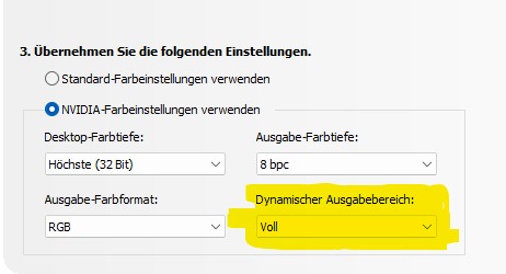

In den Treibersettings den Dynamischen Ausgabebereich wieder auf voll stellen.
Exemplarisch hier die nVidia Einstellung weil du uns ja deine Grafikkarte nicht verraten hast.
