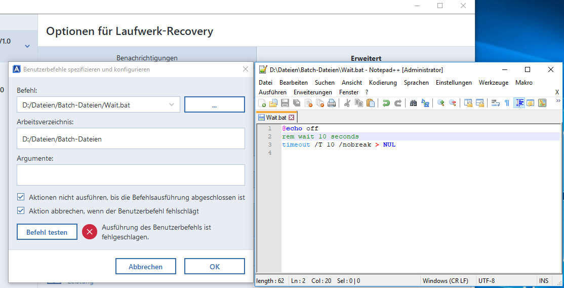

Hi Leute,
ich möchte mit Visual Studio 2017 einen codierten UI Test (CUITs) entwickeln, der quasi automatisch ein sauberes Image aufspielt bzw. recovert, sodass weitere darauffolgende CUITs auf einem "sauberen" System abgespielt werden.
Acronis True Image 2017 bietet die Option "Vor- /Nach-Befehle" an, um Batch-Dateien einzubinden. In meinem Fall möchte ich, dass Acronis eine Batch-Datei VOR der Wiederherstellung des Backup-Image ausführt.
In der Batch-Datei (Wait.bat) selbst soll das System dazu forciert werden, 5 Minute zu warten, bevor der Recovery-Prozess gestartet wird, sprich:
Code:
@echo off
rem wait 5 minutes
timeout /T 300 /nobreak
Zusätzlich bietet Acronis in den Recovery-Optionen an, den Befehl bzw. die Batch-Datei zu testen. Leider funktioniert der Test mit der betreffenden Batch-Datei nicht. Führe ich die Batch-Datei innerhalb der Windows-Umgebung aus, funktioniert sie jedoch.
Ist Acronis nicht in der Lage den Recovery-Prozess von alleine zu starten oder muss ich in meine Batch-Datei noch eine zusätzliche Anweisung hinterlegen, um das Skript für den Recovery-Prozess anzusteuern?
Bin über jede Hilfe dankbar!
LG

Das Problem ist vermutlich, daß timeout ein eigenes Konsolenfenster öffnet, und das wohl durch die Vorverarbeitung nicht zugelassen wird. Ändere mal Deine Anweisung, so daß timeout kein Konsolenfenster öffnet, indem Du nach Null umleitest:
Code:
timeout /T 10 /nobreak > NUL
Ah guter Punkt! Leider ist die Ausführung wieder fehlgeschlagen. Aber trotzdem danke!
Einstellungen bezüglich Adminrechte für exe-Files, die benötigt werden, habe ich bisher auch alle übernommen, falls das Probleme bereiten kann.
Muss ich wohl weiter probieren :D
Lösung, falls es jemanden interessiert:
Wait.bat in Wait.cmd umbenennen
