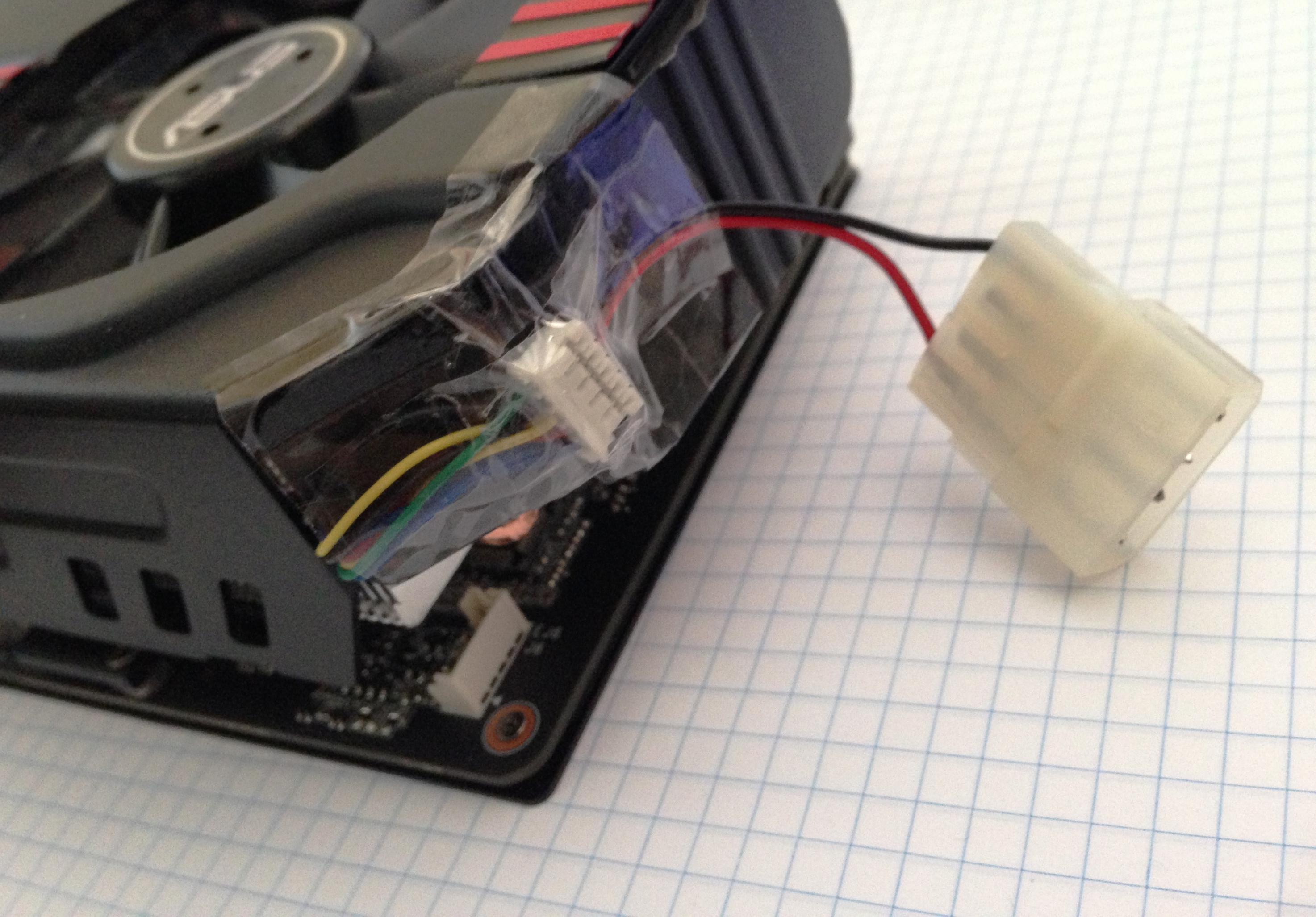

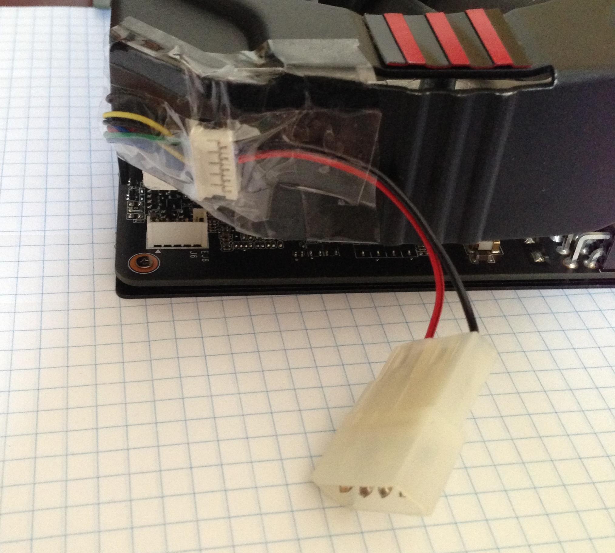

Ich habe mir nun einen Adapter selber zusammengebastelt. Ich habe 2 Bilder davon gemacht.
Zuerst habe ich mit Hilfe eines 12V-Akkus die richtigen Kabel bestimmt. Bei mir klappt es nur wenn ich das Schwarze Kabel mit dem Schwarzen verbinde und das Rote Kabel mit dem Gelben verbinde. In dieser Konstellation laufen beide Lüfter. Zur Geschwindigkeits-Reduktion und Geräuschminderung habe ich noch den Anschluss ans Netzteil von 12V auf 7V gewechselt. Es sieht zwar ziemlich gebastelt aus, aber es läuft. :)
Zur Montage Xtreme auf DC-Modellen:
Die DC-Lüfter haben einen 5-Pin Stecker, aber wie man auf dem Bild sieht, haben die Lüfter-Anschlüsse 4-Pins und werden durch das Y-Kabel erst zu einem 5-Pin Stecker. Ich habe den Xtreme einfach direkt an einem der beiden 4-Pin Stecker angeschlossen, wodurch er an den 5-Pin Stecker passte.
