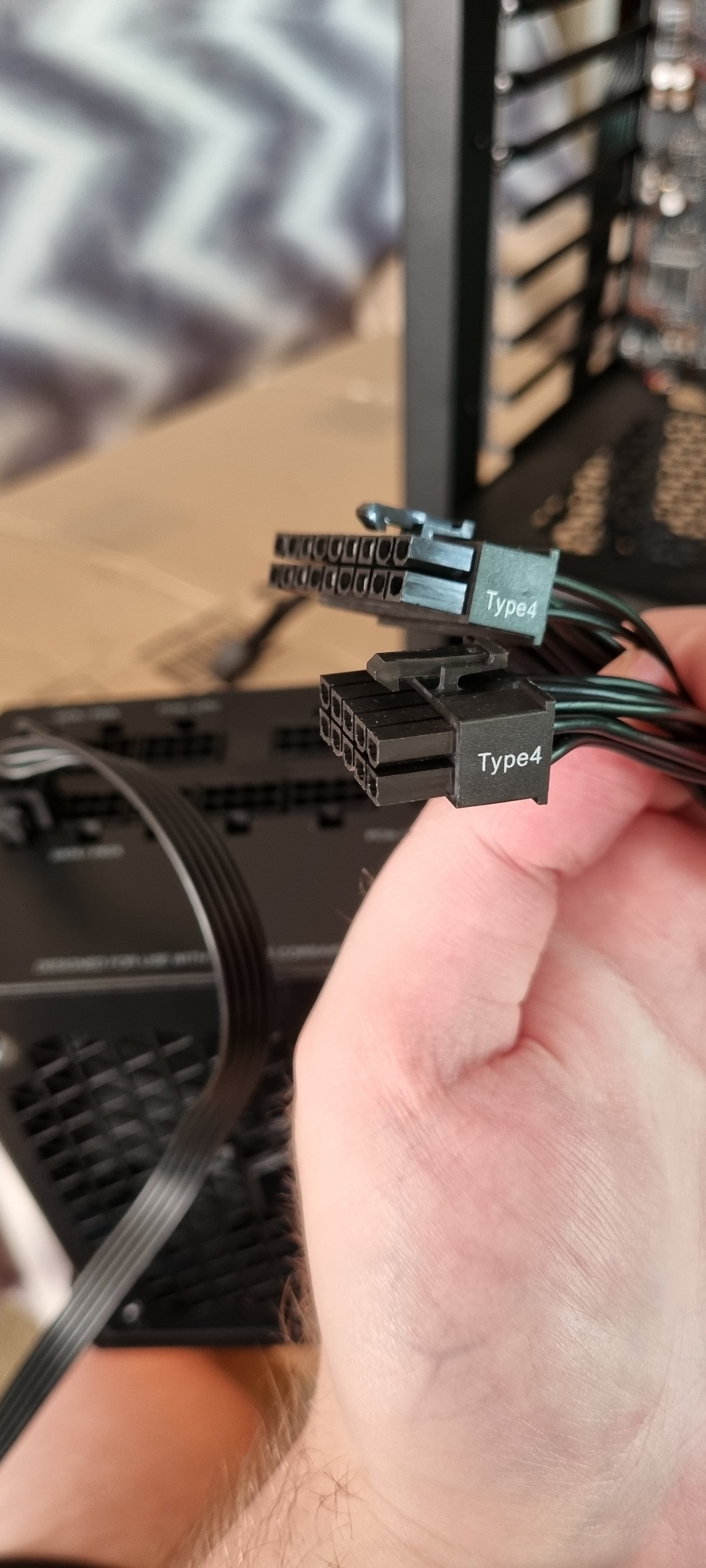

Netzteil Anschließen 19 + 5 Pin - kein 24 pin?
- Ersteller Blizzy135
Jopp,Polaros schrieb:@Blizzy135
Den 18+10 Pin steckst du in das Netzteil, den 24 Pin in das Mainboard.
Keine Ahnung wie du auf 19+5 Pin kommst.
Der 18+10 kommt ins Netzteil.
Corsair (CWT) verbaut zusätzliche Sense Leitungen um die Spannung direkt am 24Pin Mainboardstecker messen zu können, das soll eine genauere Spannungsregelung ermöglichen.

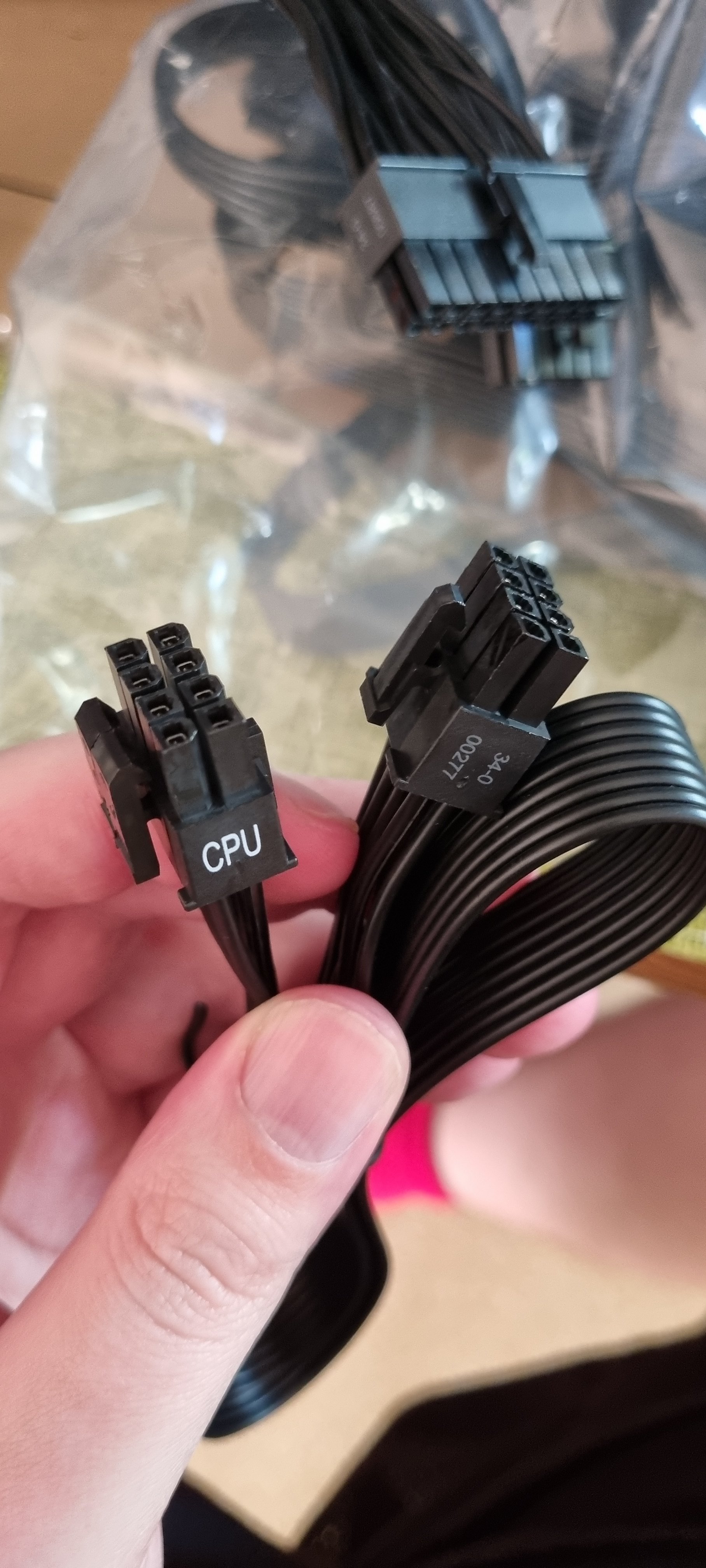

Ich habe mir vorhin eine RTX 4070 Ti Aorus Elite bestellt und gesehen, dass der Adapter 3x 8 Pin benötigt.
Jetzt habe ich allerdings gesehen auf der Seite meines Netzteils Corsair RM750, dass dieses nur 3x 8 Pin hat - dabei ist allerdings eines für die CPU benötigt bin ich der Meinung.
Also für die GPU nur 2x 8 Pin übrig, oder sehe ich das falsch?
Netzteil:
https://www.corsair.com/de/de/Kategorien/Produkte/Netzteile/Hochleistungs-Netzgeräte/RM-Series™-80-PLUS-Gold-Power-Supplies/p/CP-9020195-EU#tab-overview
GPU:
https://www.mindfactory.de/product_...-Elite-Aktiv-PCIe-4-0-x16--Retai_1478377.html
Edit: Habe geehen, dass das Netzteil zwei EPS/ATX12V 8 pin Kabel hat, diese sind ja für CPU. Dann sollte ich mit den 3 PCIe 8 pin (6+2) cable auskommen.
Netzteil:
GPU:

Ich habe gefragt, da ich von der Arbeit aus geschrieben habe und somit nicht in den Karton schauen kann.
Ich habe mir die Frage ja nun selbst beantwortet.
Zwei y-Kabel müsste ich kaufen, daher wollte ich es vorher wissen damit ich die Karte direkt mit dem beigelegten Adapter anschließen kann.

Ein y-Kabel, von denen wie oben gesagt drei mitgeliefert sind, verfügt logischerweise über zwei Stecker. Demnach ...Blizzy135 schrieb:Außerdem benötigt die Karte 3x8 Pin, es wären dann 3 Kabel oder nicht?
Okay, ich brauche ein neues Netzteil.
1. man soll keine y-Kabel verwenden bzw. so wird es überall empfohlen.
2. hat das RM750 nur 2 Kabel bzw. Lanes für die GPU.
Denn das 3 8 Pin Kabel ist auch als CPU Kabel beschriftet.

Das gilt insbesondere, wenn die Karte nur zwei Anschlüsse hat, aber deutlich mehr als 250W aufnimmt. Bei drei Anschlüssen und angesichts der vergleichsweise moderaten Anforderungen der Karte (285W) könnte man das hier machen. Undervolting ist bei Ada Lovelace eigentlich ohnehin Pflicht.Blizzy135 schrieb:man soll keine y-Kabel verwenden bzw. so wird es überall empfohlen.
