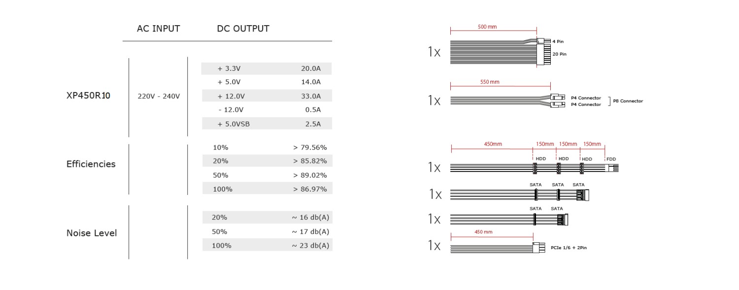

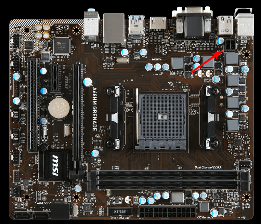

Edit: Das XP450R10 hat aber eigentlich einen 4+4 Pin Stecker. Da sollte nichts unbelegt bleiben müssen. Du meinst schon den Anschluss hier, oder?

Ja, ich meine den Anschluss der auf dem Bild von Conqi gezeigt wird.

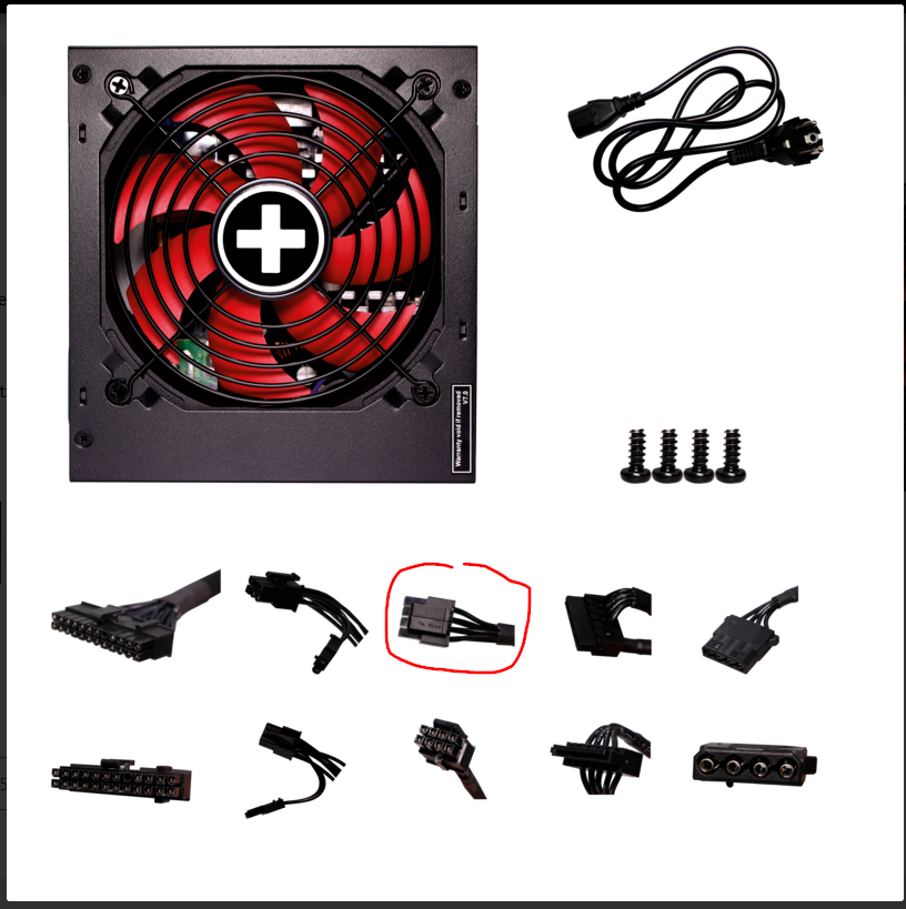

Du hast definitiv einen passenden Stecker am Netzteil. Der ist oft mit CPU beschriftet und kommt als 4+4, also man kann den in der Mitte teilen, dann haste doch deine 4 Pin ???
hier als Bild:
Reaktionen: Fragger911, Conqi und CountSero
indem du da den richtigen stecker ansteckst.
eventuell ist da bei dir ein 8pin stecker am netzteil übrig der sollte sich in der mitte in 2 x 4 pins teilen lassen einen davon steckst da auf das board...
wenn der sich in einen 6er und 2er teilen lässt ist das der falsche, die sind für die grafikkarte / sollten nicht passen
Danke, das mit dem Stecker aufteilen und anschließen hat geklappt.

Das ist korrekt. Dafür sind die SATA-Stromstecker da. Auf dem Bild von @d2boxSteve die beiden Stecker in der vierten Spalte.
