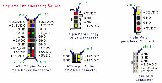

der LED Streifen hat schon einen Molex Anschluss ? Grundsätzlich kannst du, wenn es ein 5V Stripe ist ,den an einen vorhanden Molex Stecken anschließen. Standartmäßig ist Rot die 5V Versorgung und schwarz Masse.

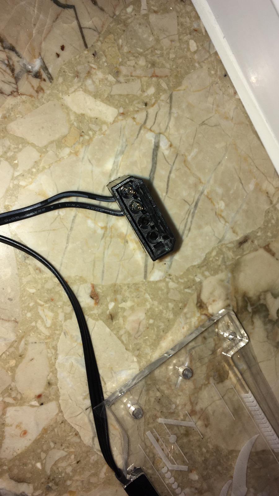

Ja, an dem LED Streifen ist so ein schwarzer 4 Pin Molex peripheral Connector wie aus deiner Zeichnung angebracht.
Dieser hat auf der einen Seite allerdings nur 2 Löcher - nenne das jetzt mal weiblich ( X X O O )
und auf der anderen Seite 2 Stifte - nenne ich mal männlich. ( X X I I )
Meine Idee war jetzt, die 2 Stifte mit dem HDD Molex des Netzteils zu verbinden.
Wichtig ist dabei dann allerdings, dass ich rot/schwarz für 5V erwische und nicht gelb/schwarz. Ansonsten wäre zu viel Volt auf dem LED Streifen und die brennen sicherlich durch.
Bin grad auf Arbeit aber hab meinen Bruder mal gebeten Bilder vom Anschluss zu senden.
Also quasi der molex Stecker den man zwischen leitungen stecken kann.
Sollte eigenlich verpolungssicher sein, durch die Steckerform. Er muss aber an der roten Seite anliegen.
quasi sowas :)
Scheint genau wie das von dir gepostet Bild zu sein.
Die Hoffnung war jetzt, dass sich die eine Seite an dem Molex des Netzteils für die HDD anschließen lässt und dann die benötigen 5V geliefert werden.

Jop dafür ist der Stecker nun mal da.
Einfach einstecken, fertig. Molex ist codiert, der passt nur in eine Richtung rein. Wenn da 5v auf 12v liegt, hat der Hersteller in der Produktion was falsch gemacht.
Jo die sollten schon richtig verkabelt sein,einfach an Molex und jut.
