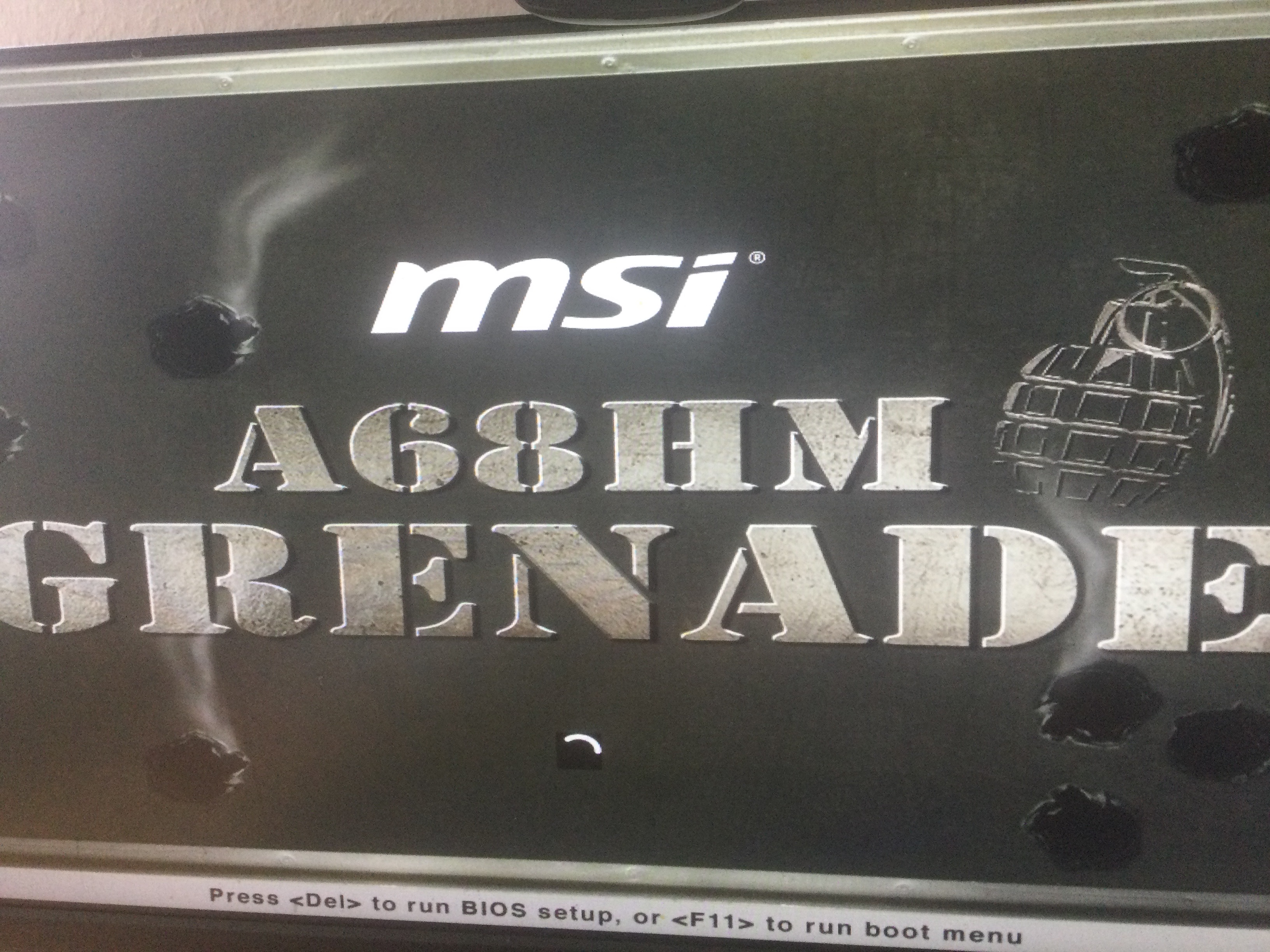

Ich habe es mittlerweile geschafft einen Zweitrechner zu bekommen, mit dem ich die Usb-Sticks zum Windows neuinstallieren erstellen kann. Das habe ich mit dem Mediacreationtool von Microsoft getan. Sowohl Windows 10, als auch Windows 11 habe ich ausprobiert. Bei beiden tritt ein ähnliches Problem auf, es wird ein Ladekreis angezeigt, der dann anhält und dann passiert nichts mehr (siehe Bild).

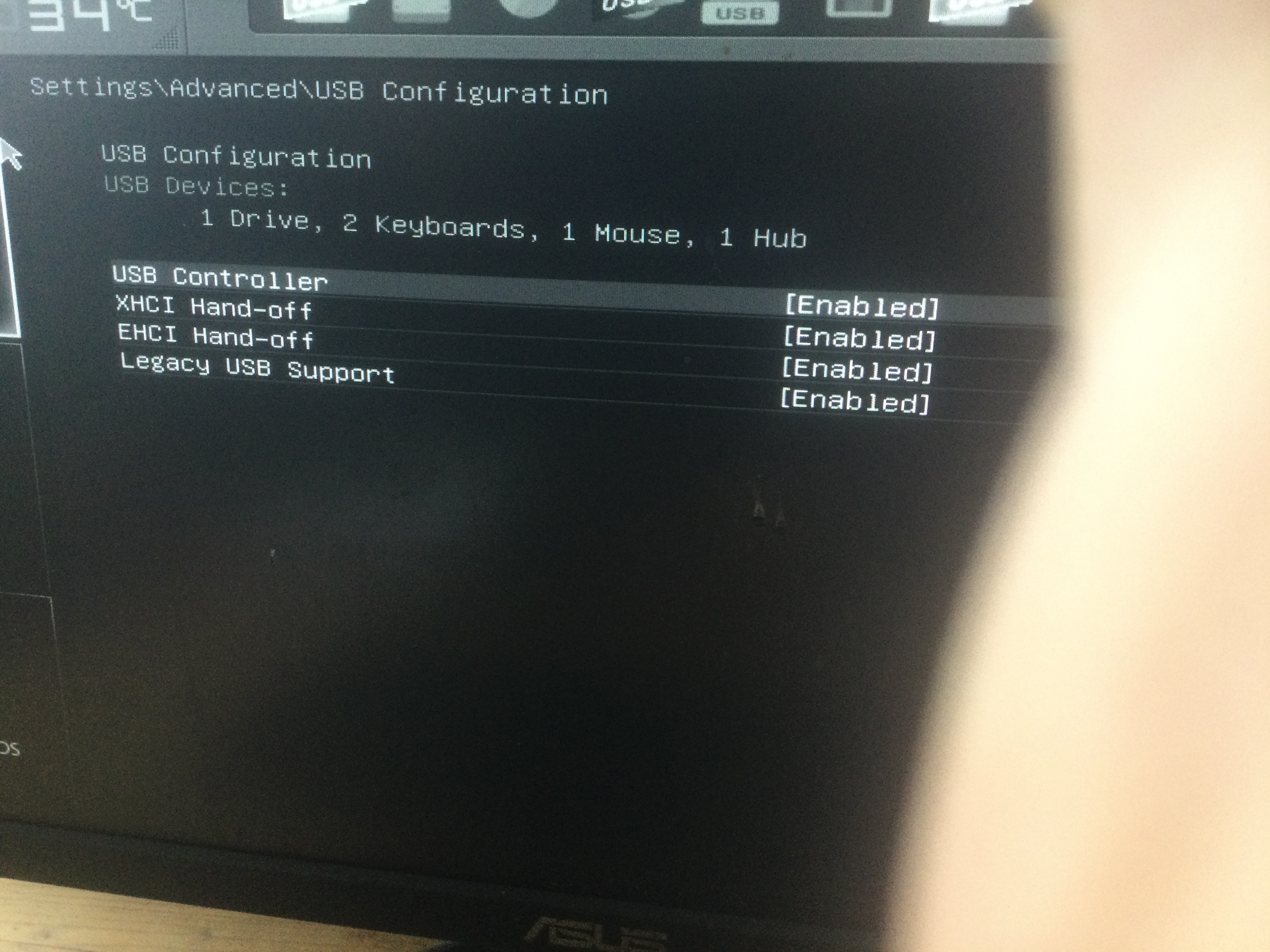

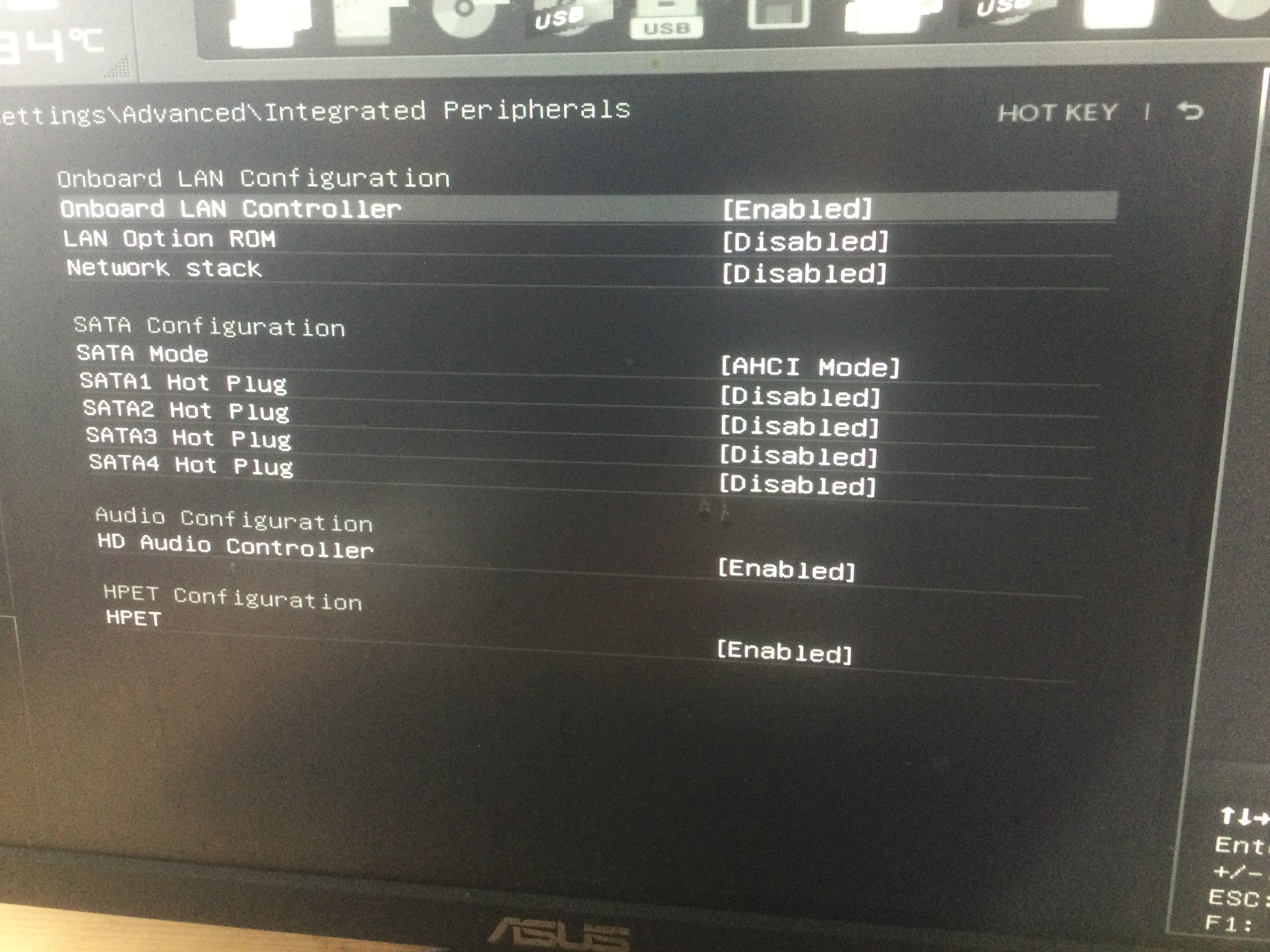

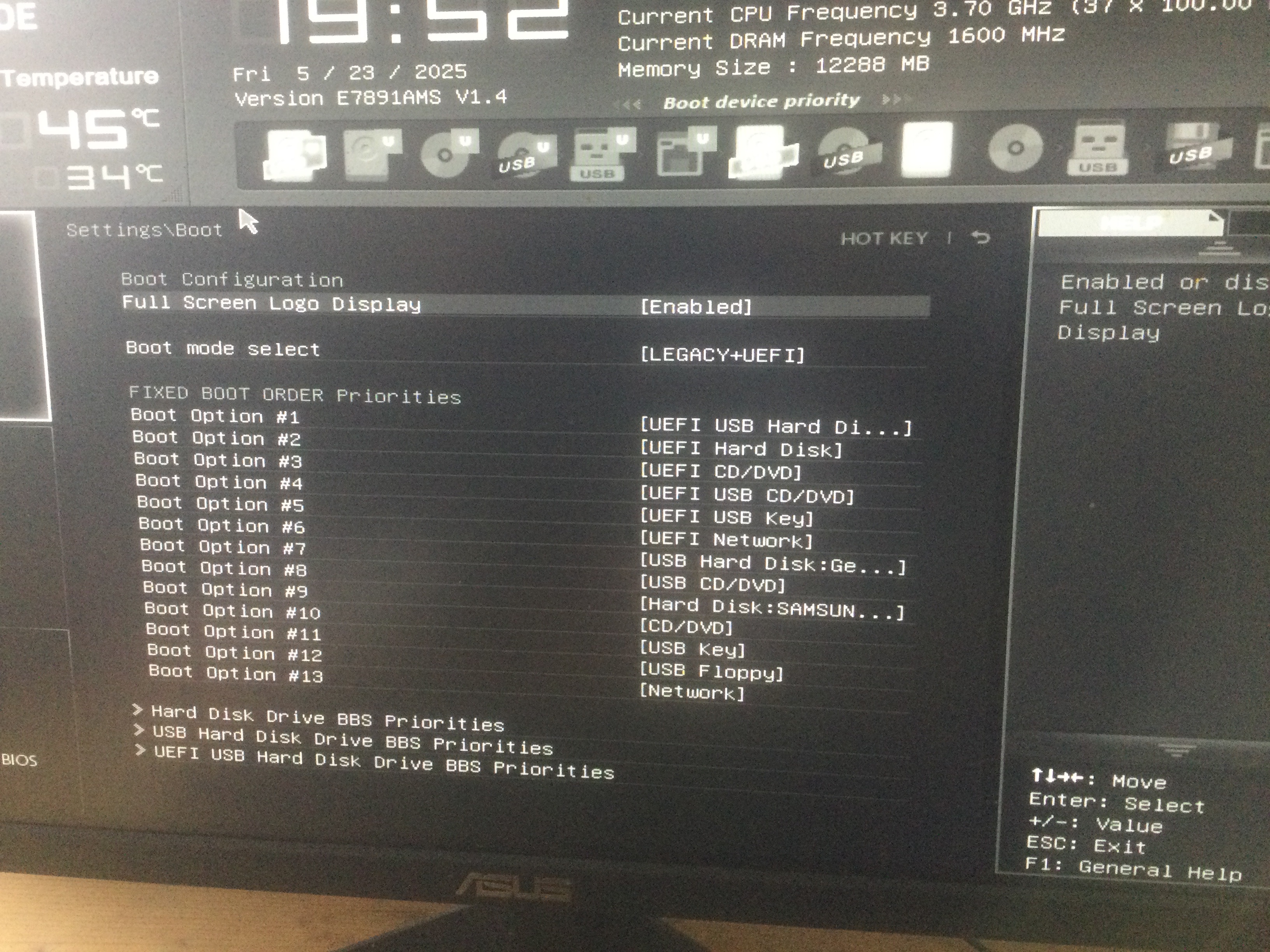

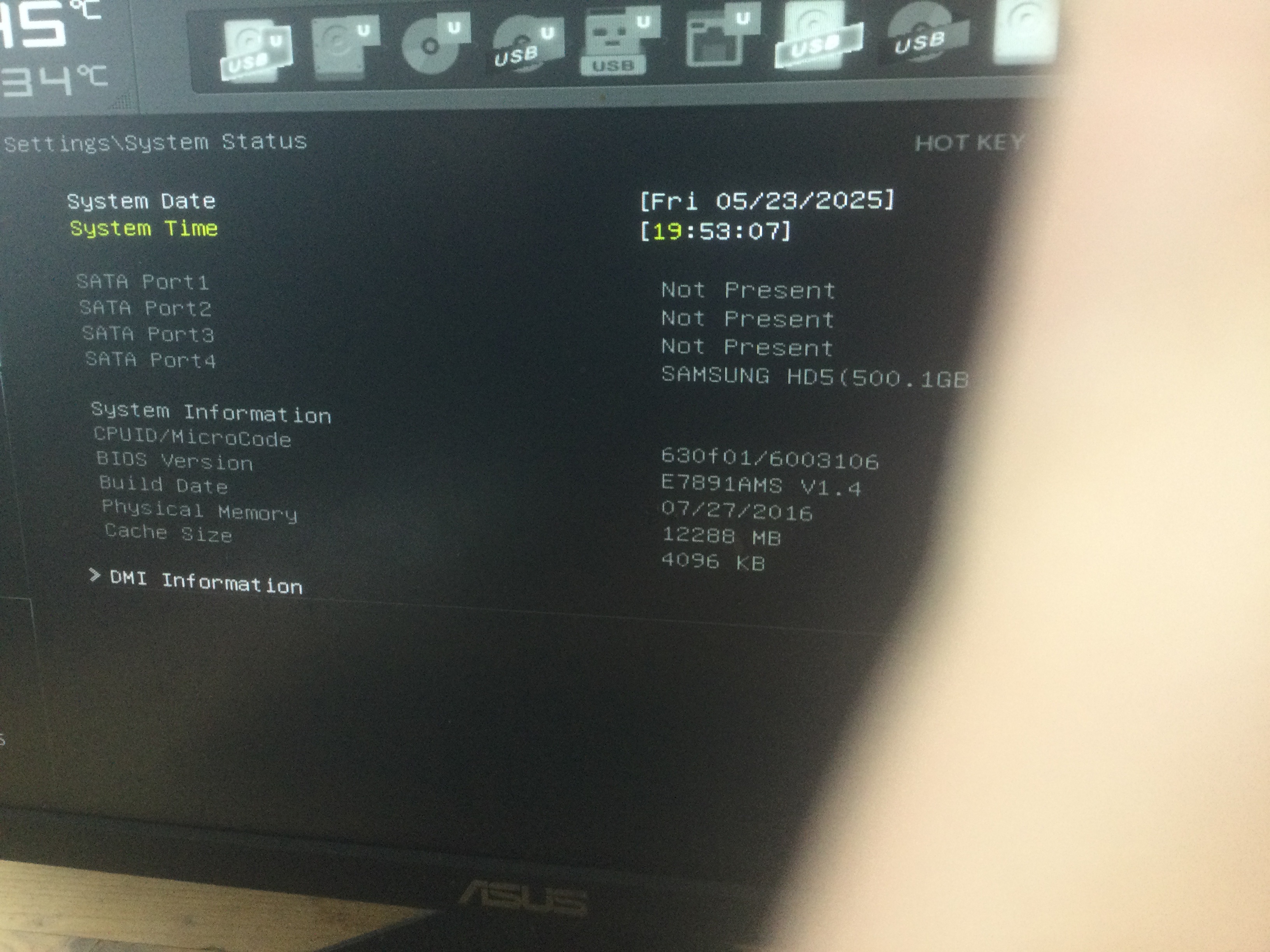

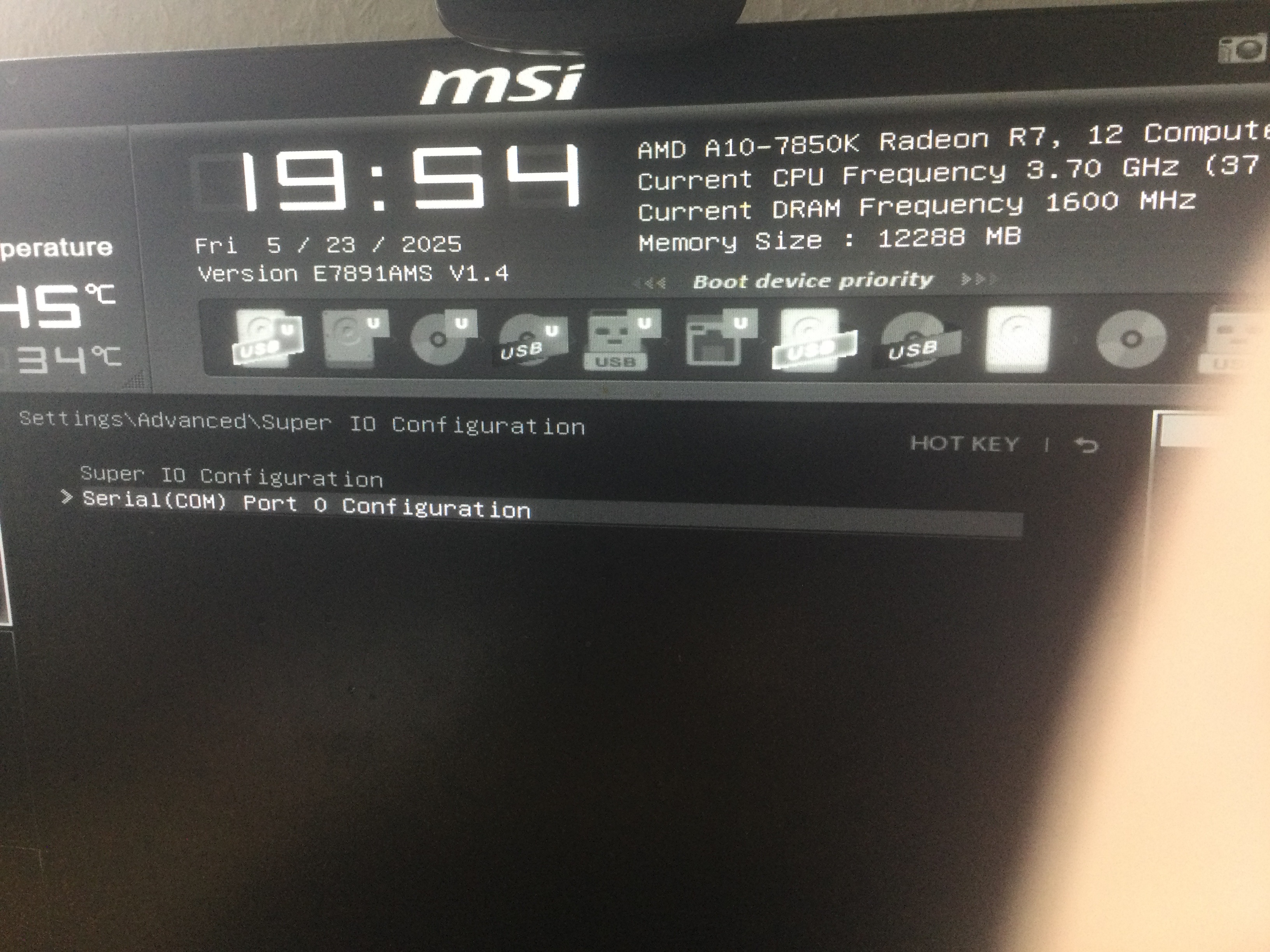

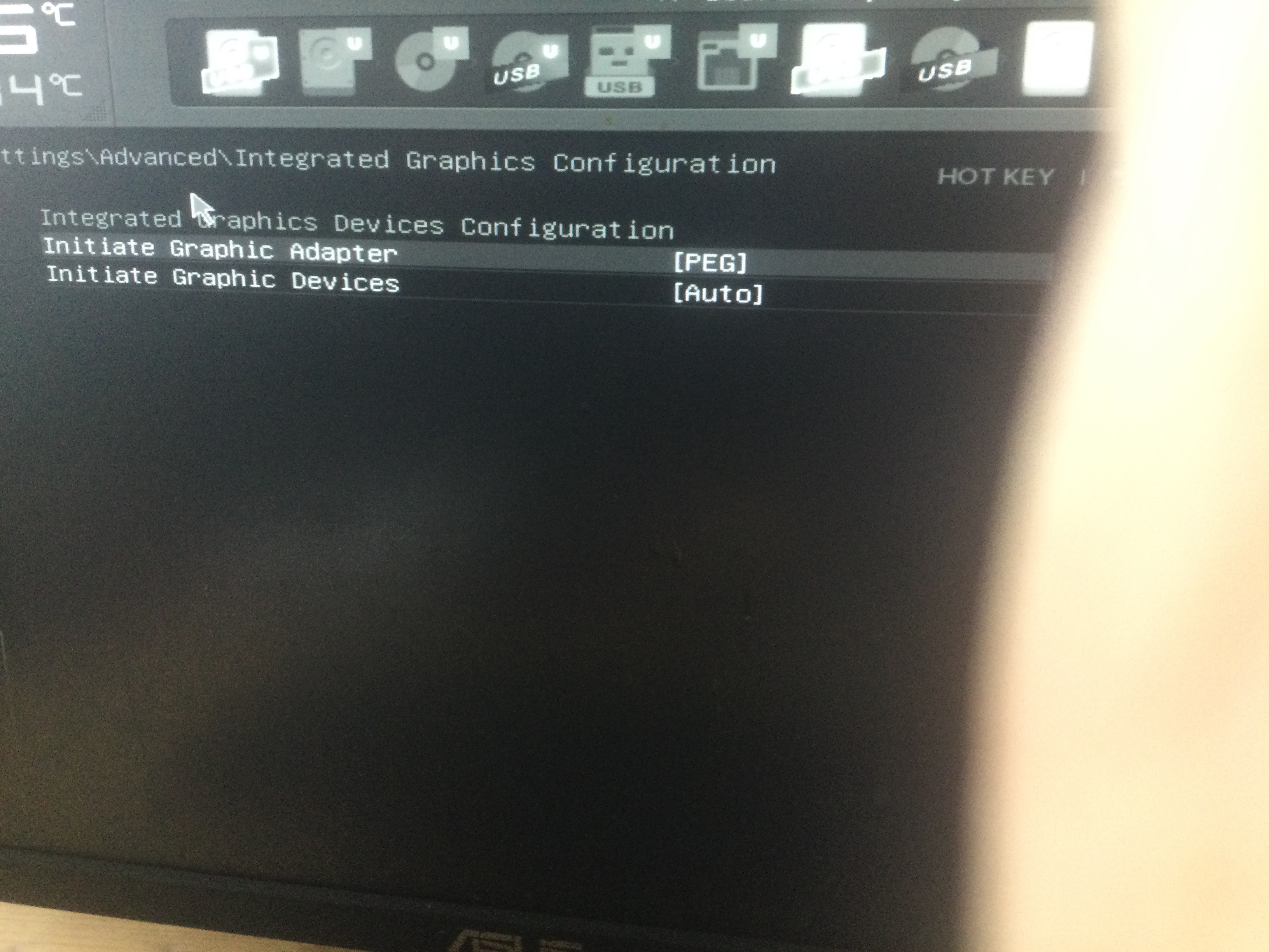

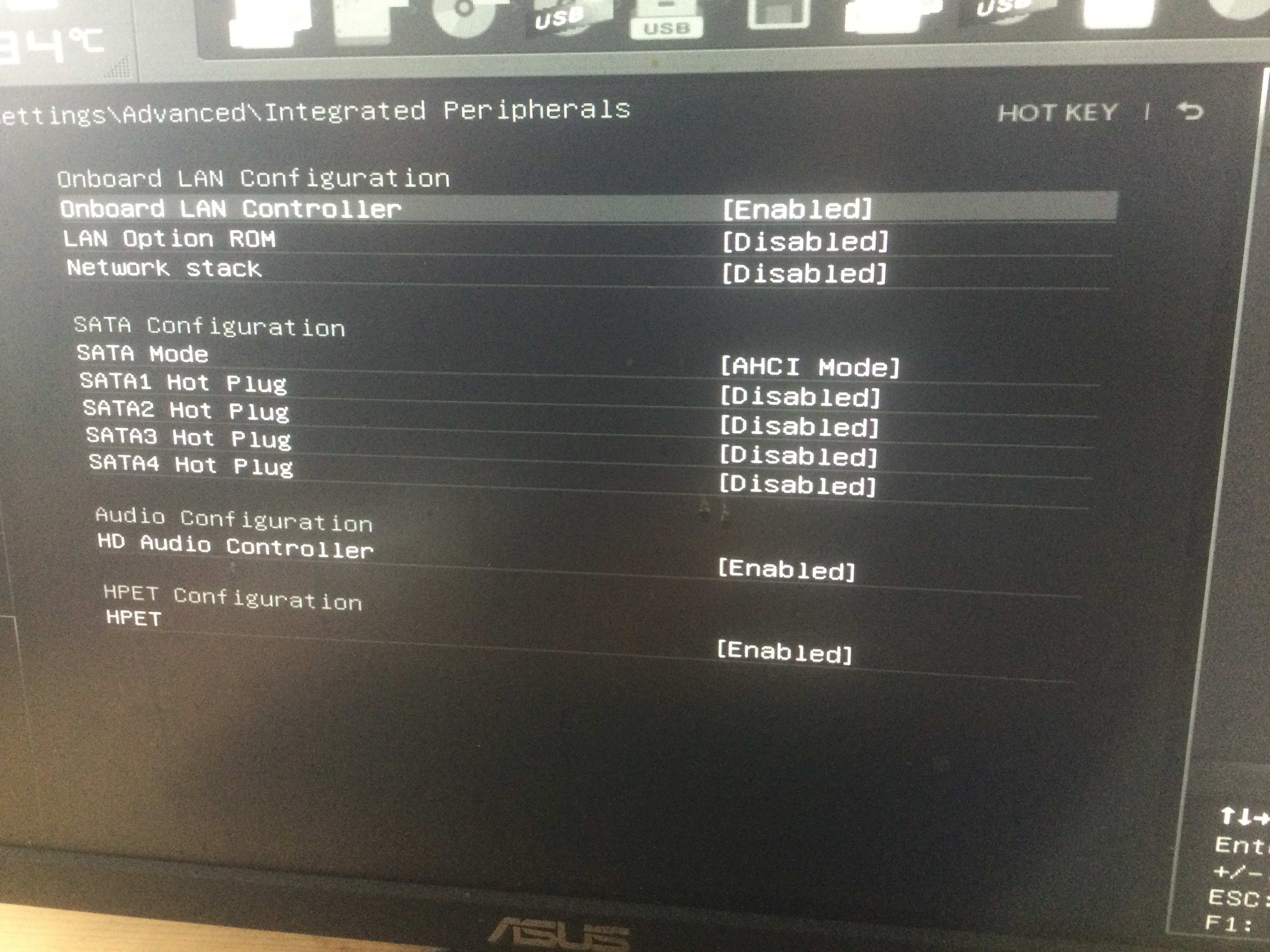

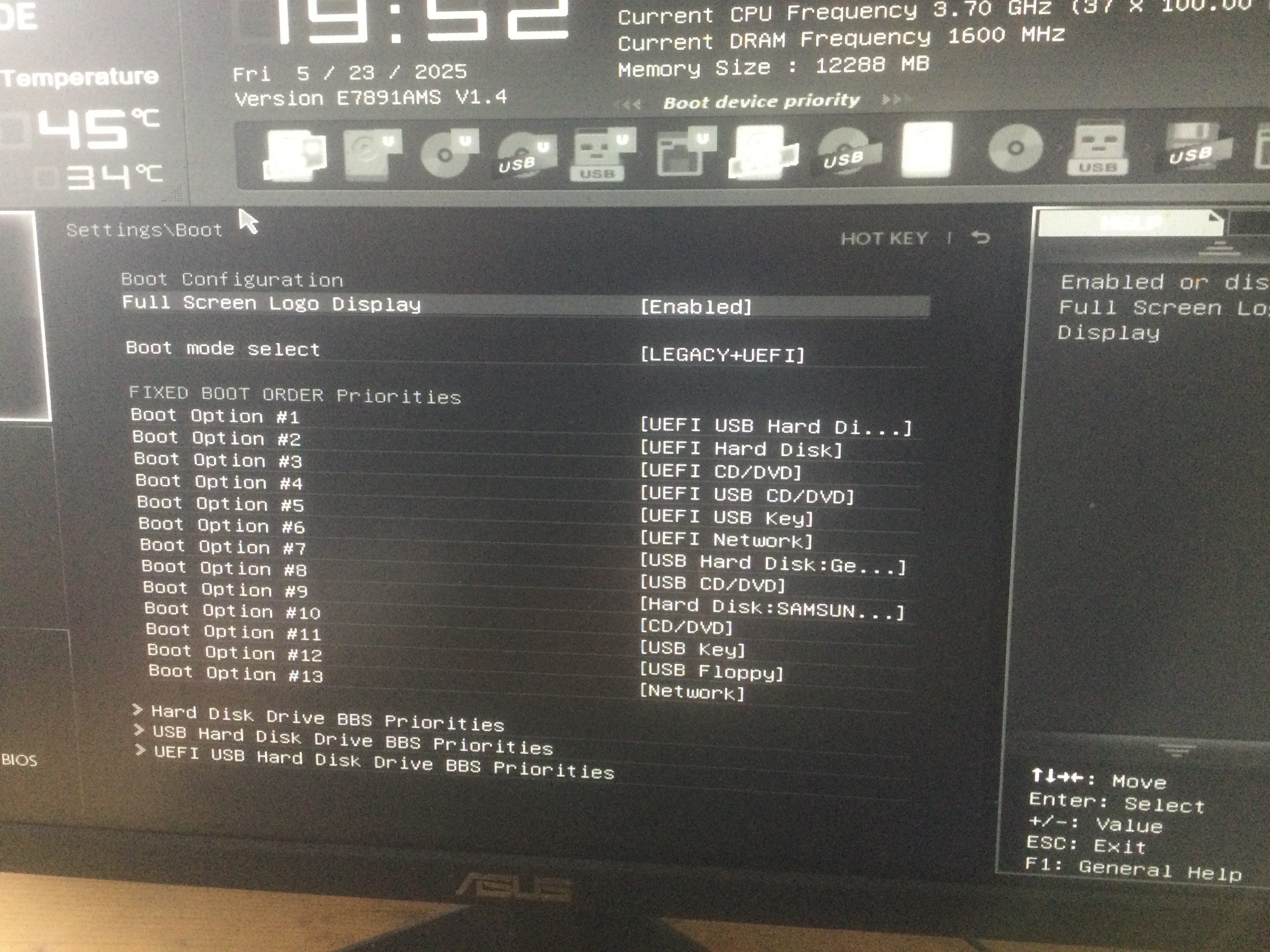

PS: Ich habe mal ein paar Bilder von den Bioseinstellungen angehängt. Das erste Bild zeigt den Bilschirm, wo der PC stockt und dann nichts mehr passiert.

Mir ist noch etwas aufgefallen: ich habe einen weiteren Windows-10 Installationsstick mit einer anderen Version erstellt. Es kommt ein Ladescreen, der Dateien läd, dann sieht es so aus, wie das der Computer neustartet und dann kommt der eingefrorene Bildschirm. Diesmal nimmt das Boot-Bild nur etwa 1/4 des Bildschirms ein - der Rest ist schwarz. Was mir aufgefallen ist, das es immer so wirkt, das der Computer erst einmal neustartet bzw. bootet, bevor es zum stocken kommt. Das ändern der Bootoption hat nichts geändert.
Vielleicht ist die Festplatte nicht richtig angeschlossen? Gibt es da irgendwelche Tricks, wie das die in Anschluss 4 ist, aber in Anschluss 1 müsste oder so?
Es ist Wurst, wo die steckt.
Eine SATA SSD/HDD hat nur zwei Stecker, einmal Strom vom Netzteil und einmal das Datenkabel zwischen Board und SSD/HDD.
Man sollte natürlich die SATA Ports vom Board nutzen, die vom Chipsatz kommen und nicht über extra zusatz Chips bereit gestellt werden. Bei deinem Board hängen alle vier am AMD Chipsatz, klar kannst auch mal ein anderen Anschluss testen.
Auch könnte man das SATA Datenkabel mal tauschen
