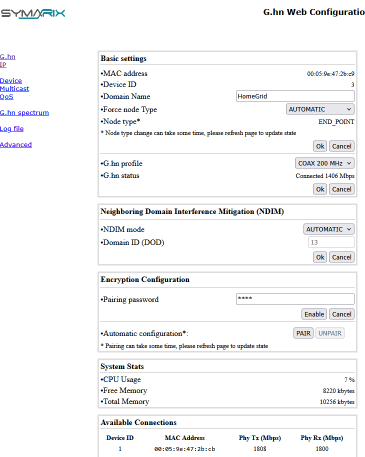

Wenn das Koax Kabel frei ist kannst du G.hn Modems für dein LAN nutzen. Ich kann diese empfehlen, sind auch die billigsten:
https://www.amazon.de/SYMARIX-TGU-G-hn-Wave-2-Technologie-Gigabit-Ethernet-Starter-Set/dp/B0C5LZRYZZ?crid=NCY9PYT81FRT&dib=eyJ2IjoiMSJ9.XyCYMcZKOifF4BsO4eKd5f0yB0GUXodkf35APp2x6xYaT7CVj0dEDEkztlngJzGl7WjmFJ28Up-GNJ9_esmEcbW9K4lCUWxhGm_NdPe6FqXcOh1qdmTC4Zz8mNdPC8nY.3wOcm6QpwXsCT_bvbVilMnftQOD_mAWHQCBeCy0uuNw&dib_tag=se&keywords=symarix+tgu+21+g.hn&qid=1761731532&sprefix=symari,aps,93&sr=8-1&th=1
Latenz ist <1ms, Stromverbrauch pro Modem ~ 3,5 Watt
