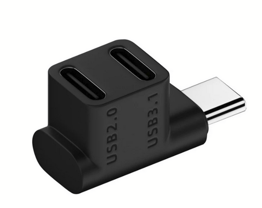

Adapter gesucht: USB-C auf 2x USB-C mit jeweils 10gbps

USB-B auf USB-C akzeptiert der LG nicht.floxorius schrieb:Dein USB Anschluß müsste dann aber auch USB 3.1 2x2 haben, das ist aktuell noch sehr selten, die meisten haben nur 3.1 2x1 und damit kann der Port selbst nur 10gbps, ein Splitten würde also gar nichts bringen.

Dann wird das nichts, weil ein USB-C Hub mit MST wird nicht genug Bandbreite haben.bepu schrieb:Soll eine mobile Lösung sein, daher keine Docking.
