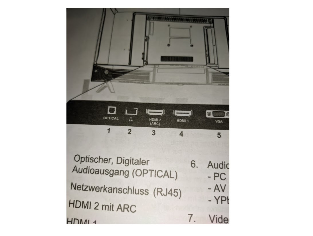

alles gut, keine Ahnung wo wir Coax gelesen haben, muss Toslink sein, siehe Foto: anleitung.jpg
sollte also passen mit dem Ebay Adapter.

Jepp, das ist Toslink / optisch. Die Wandler von eBay sollten passen.
