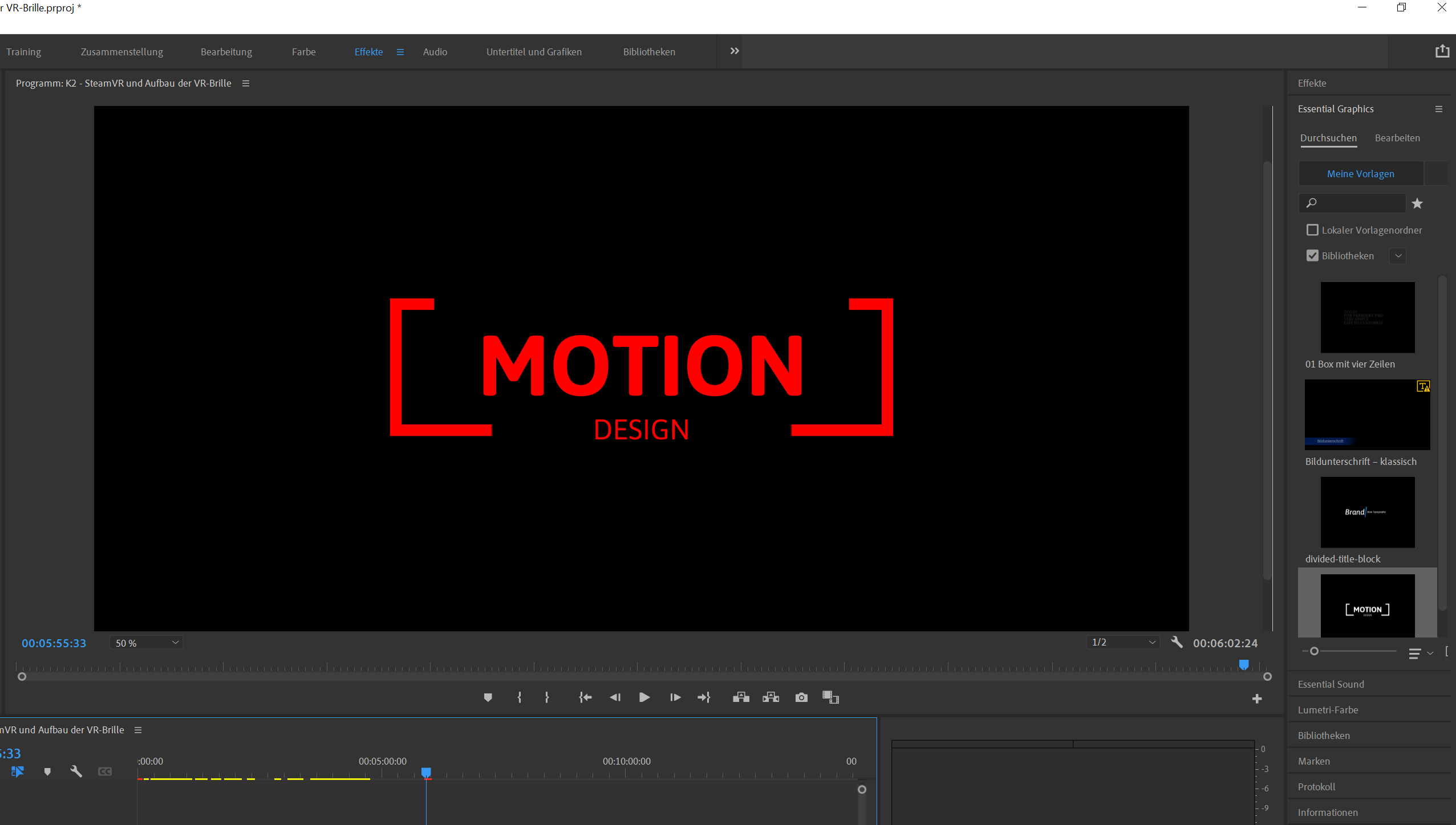

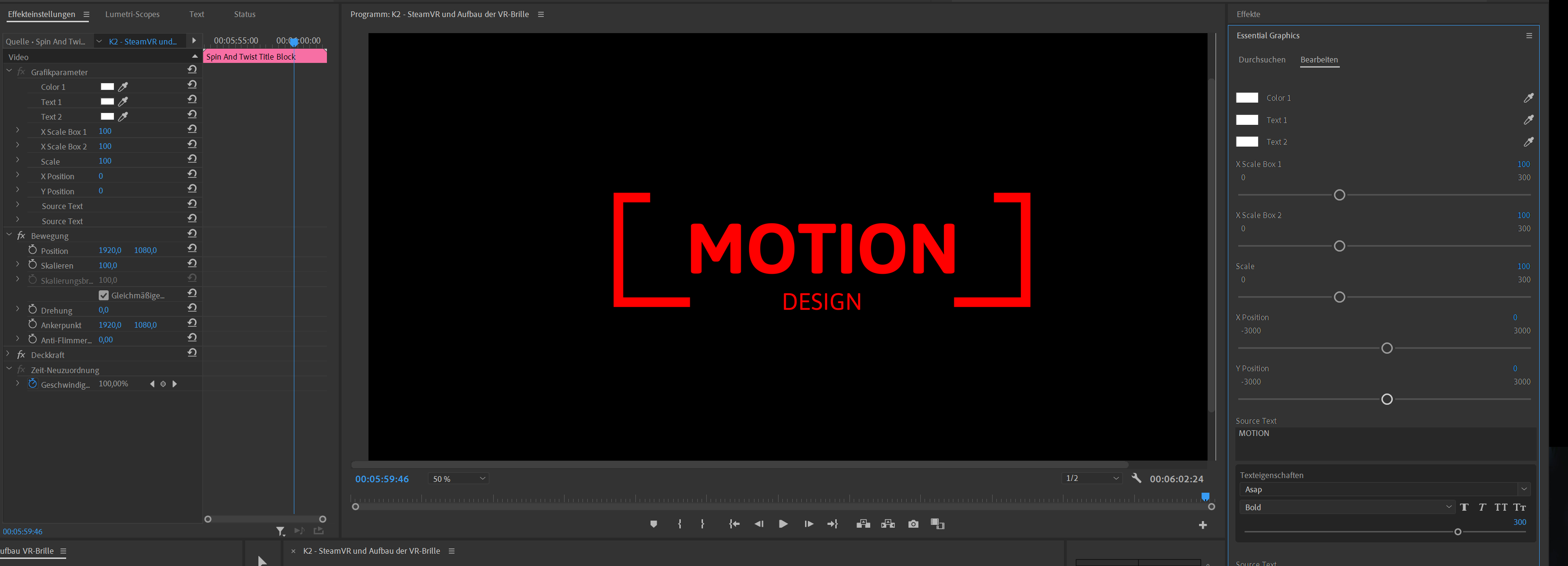

Dies habe ich in mein Projekt eingefügt. Leider sind die Farben allesamt rot! Egal was ich im Essentail Grafic Feld einstelle, es bleibt rot.
Im Vorschaufeld ist es weiß und in der Szene dann rot. Was mache ich falsch?

Farben verändern - blieb ohne Folgen, versucht es in After Effects zu öffnen (das schlug fehl).

So sieht das Template aus, wenn ich es in einer Szene einbaue. Die Farben sind auf Weiß eingestellt.

Spaß beiseite: ist das eventuell nur in der Vorschau immer so und beim Rendern dann aber in der gewünschten Farbe?
Gute Idee, gerade getestet und ist auch beim Export alles rot.
also ist bei mir v22.2 pro auch so. es bleibt rot. ich versuchs noch mit v15.... dasselbe. muss also ein fehler in der datei sein. wende dich direkt bei mixkit.
