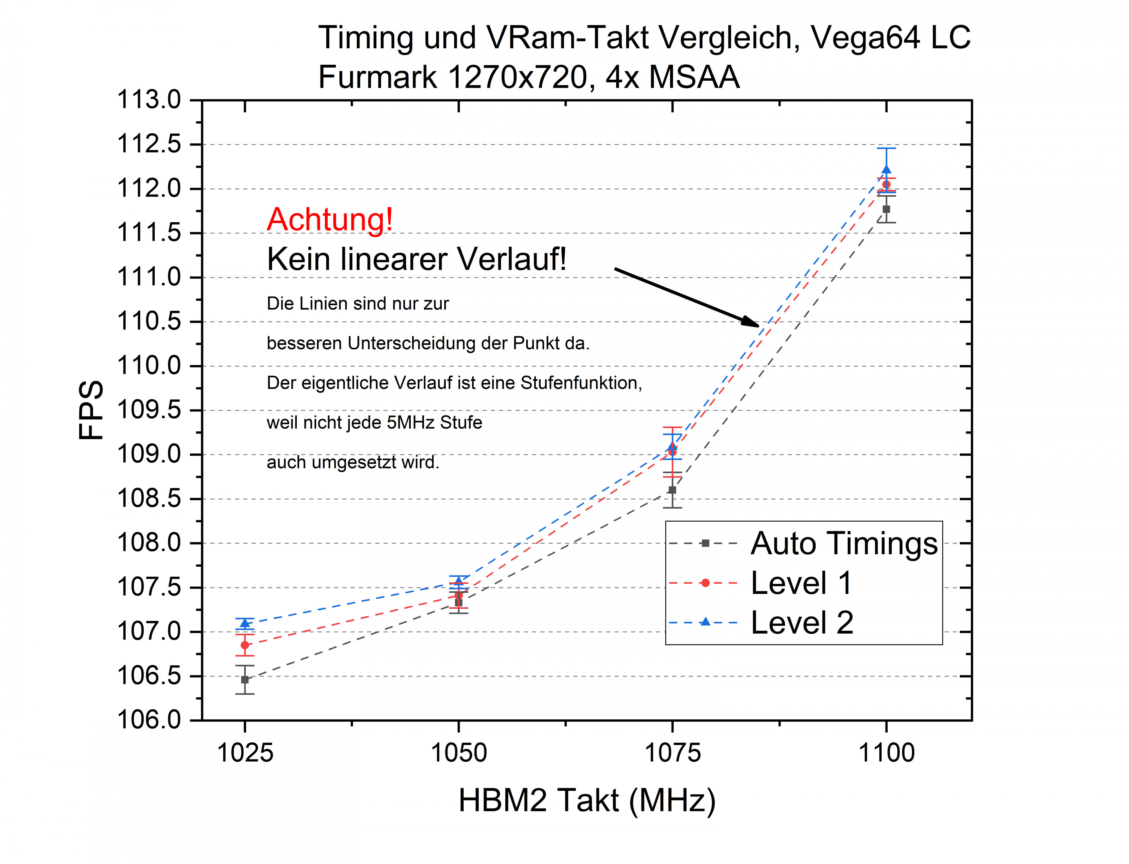

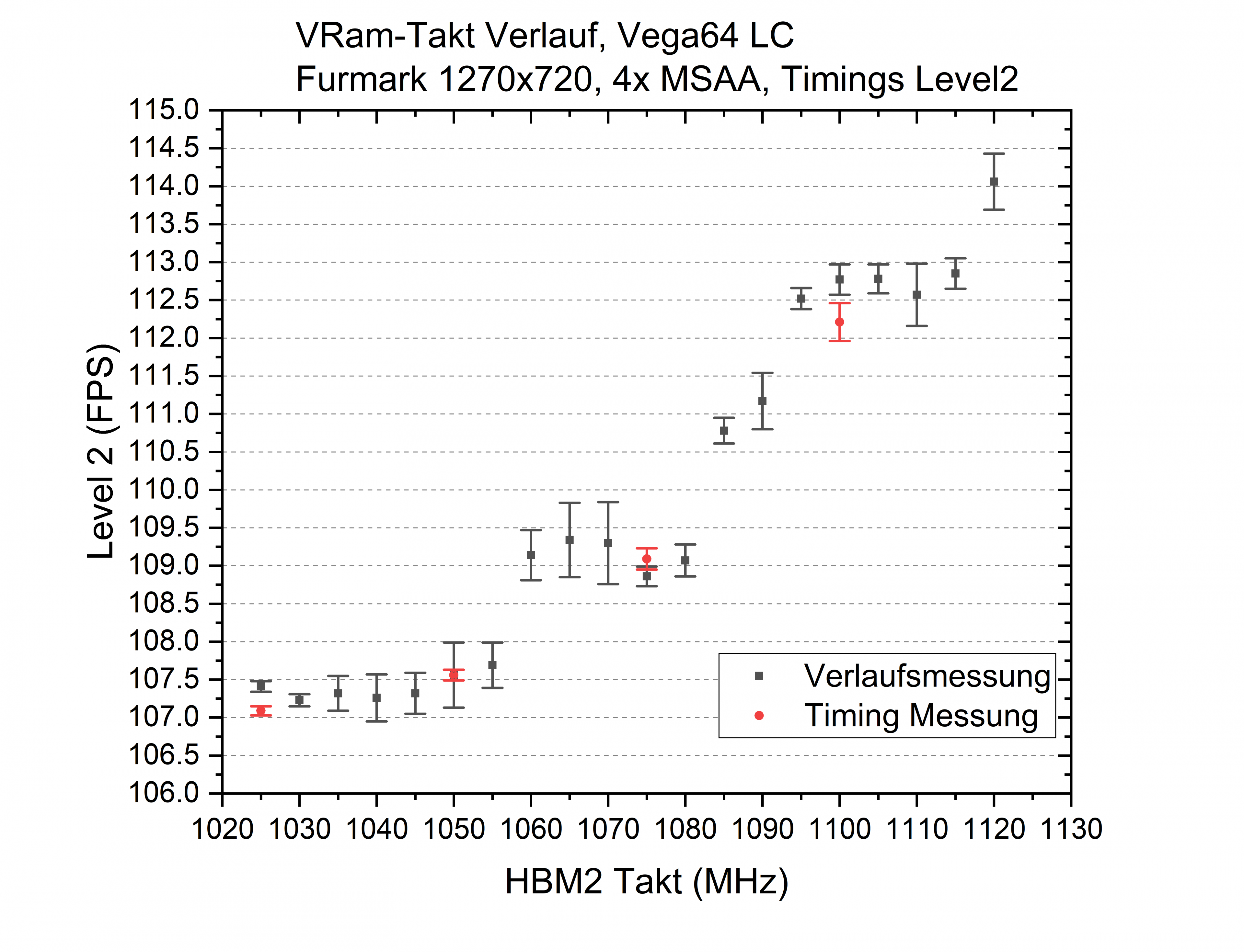

Bei meiner Vega habe ich gestern etwas damit rum gespielt....Das eine SPiel das ich getestet hatte hat keine änderungen gezeigt....und FurMark hat 0,21-0,59% mehr Lesitung mit Level 2 erreicht.....kaum messbar und ziemlich ungedeutend:
Und hier nochmal was ich mit den Stufen meinte:
Reaktionen: Shaav, cm87 und Demon_666
