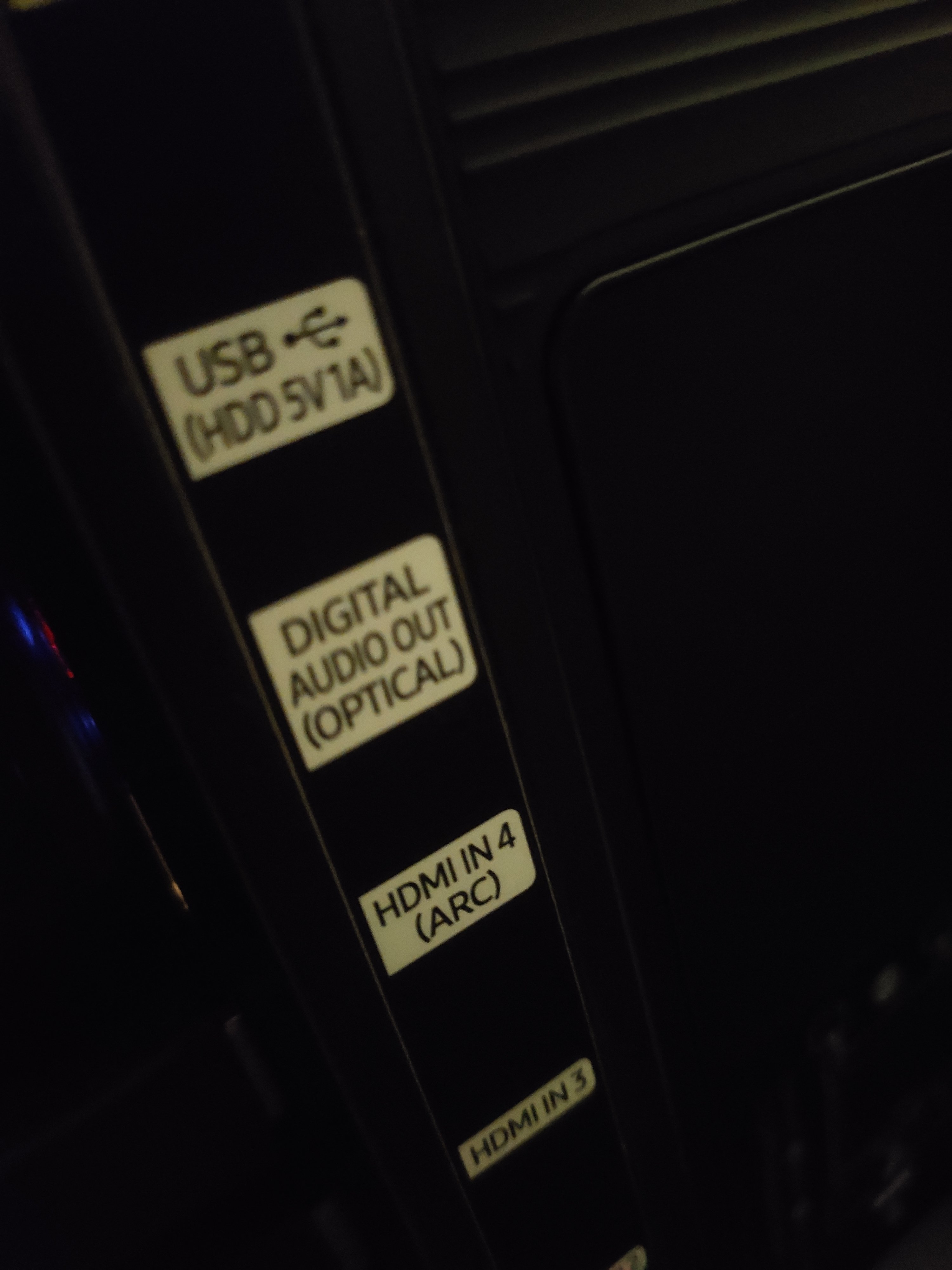

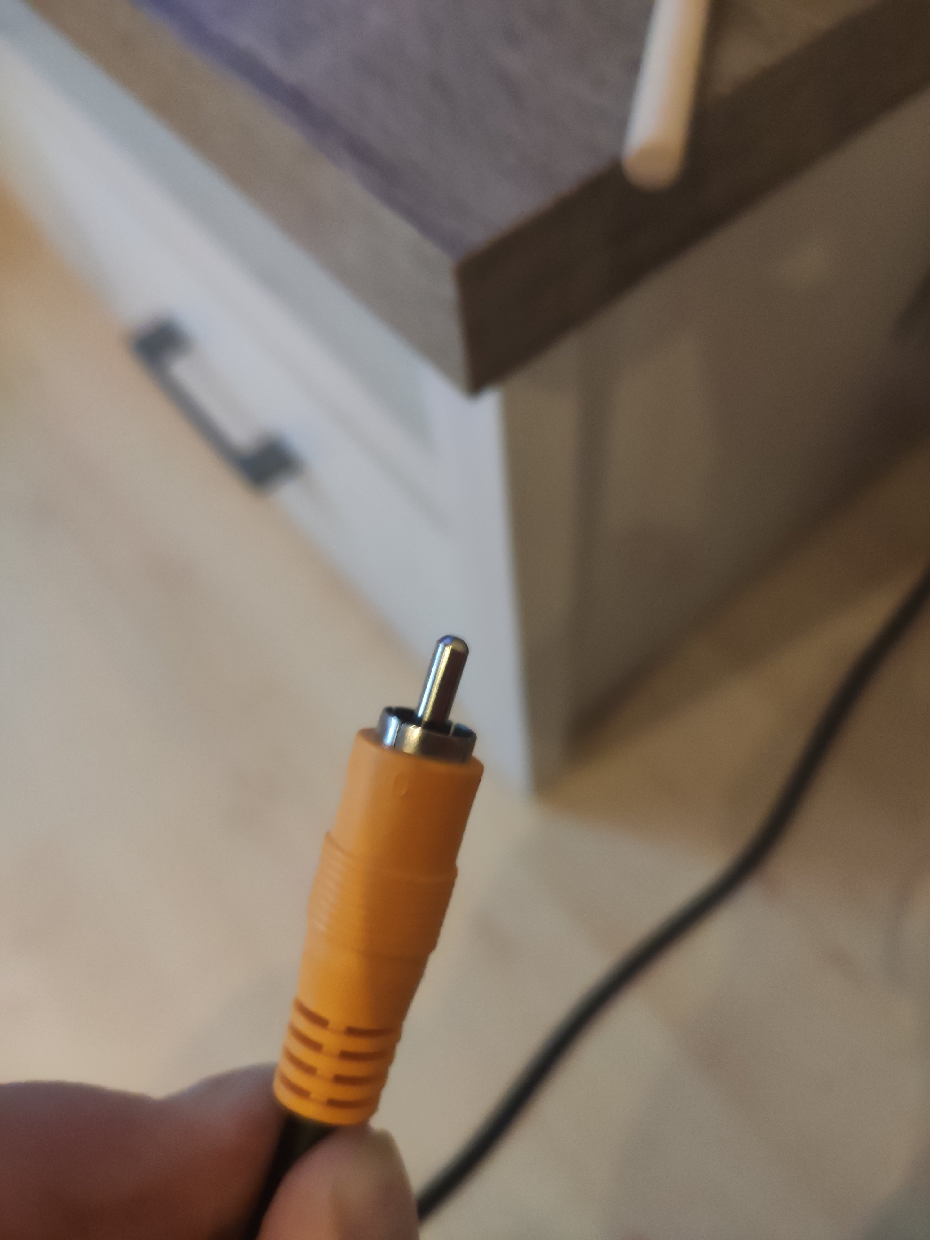

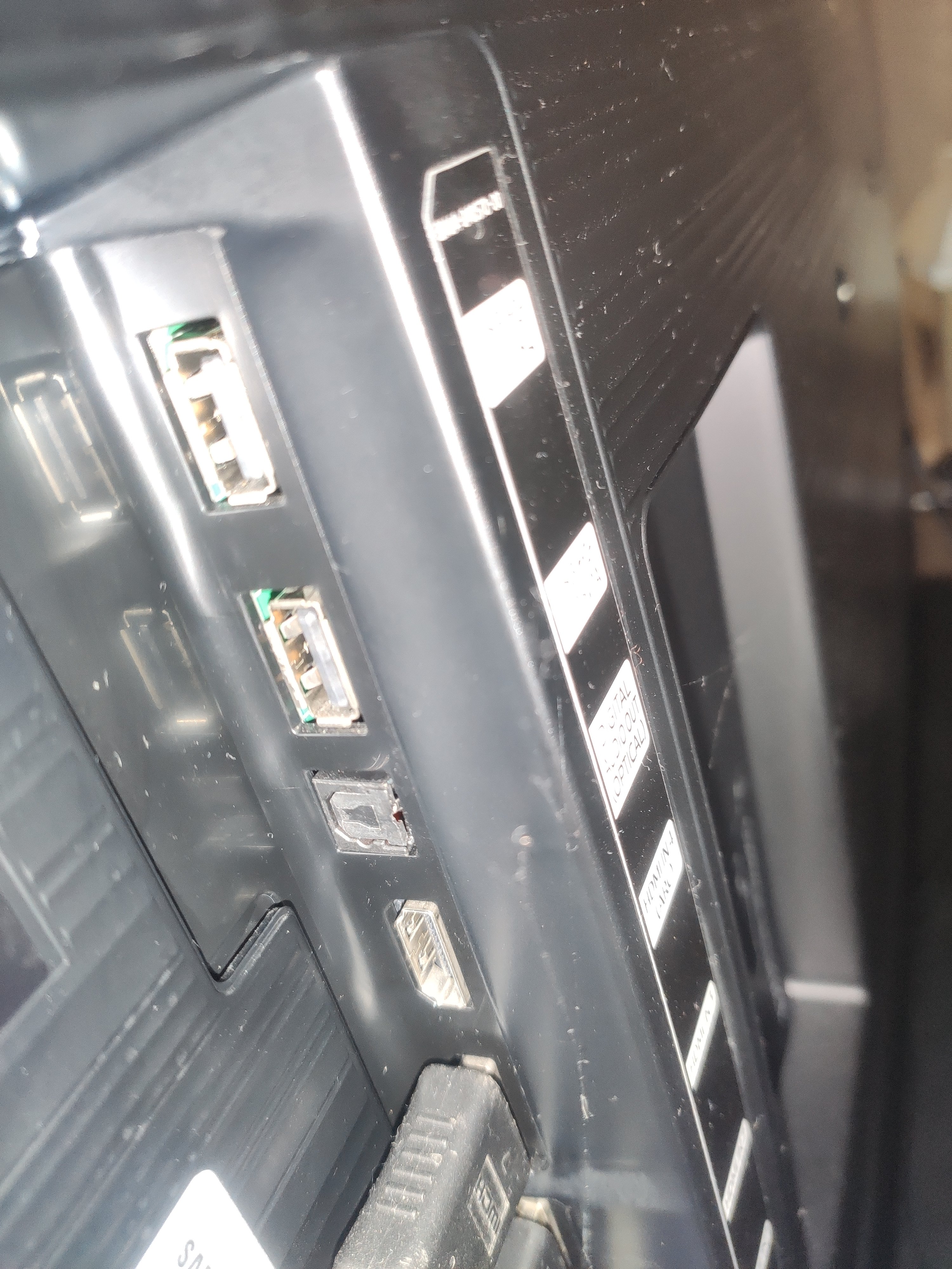

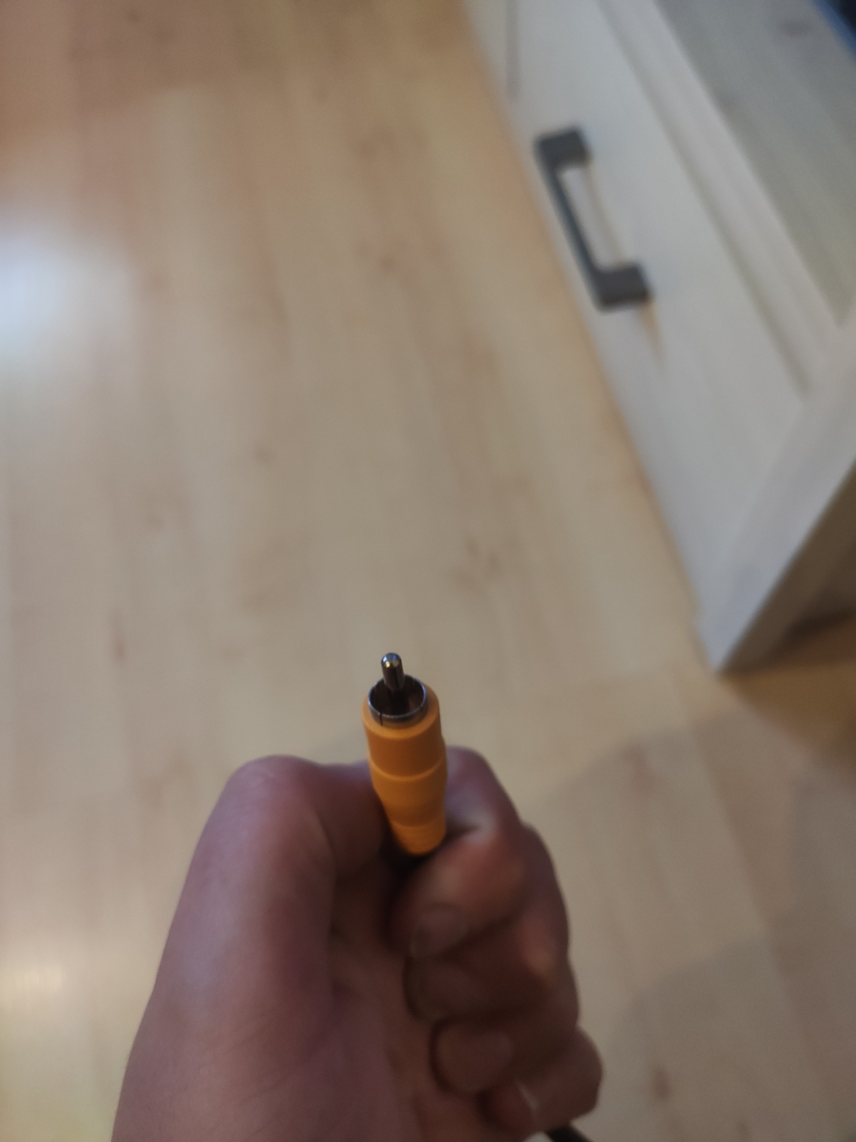

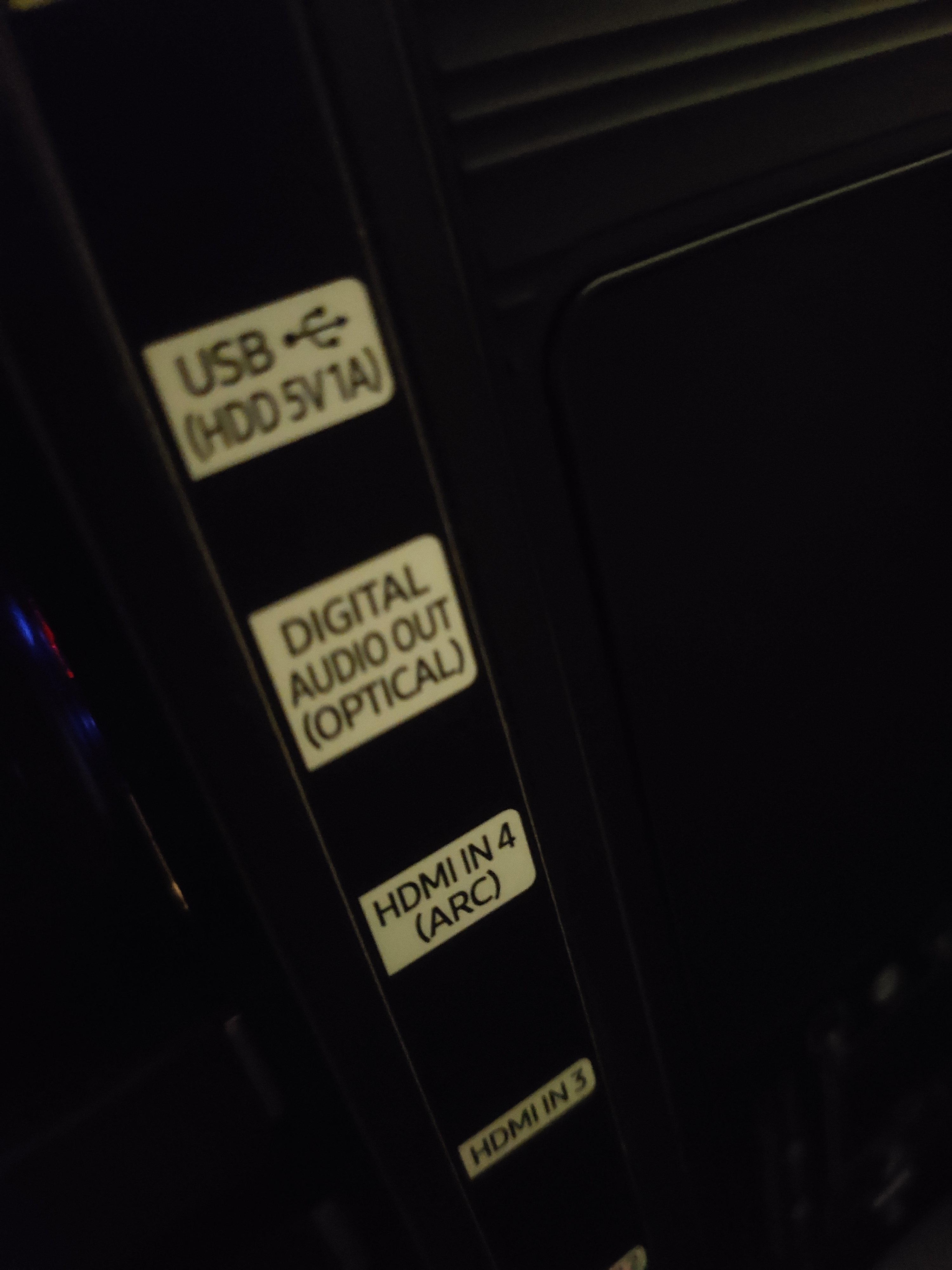

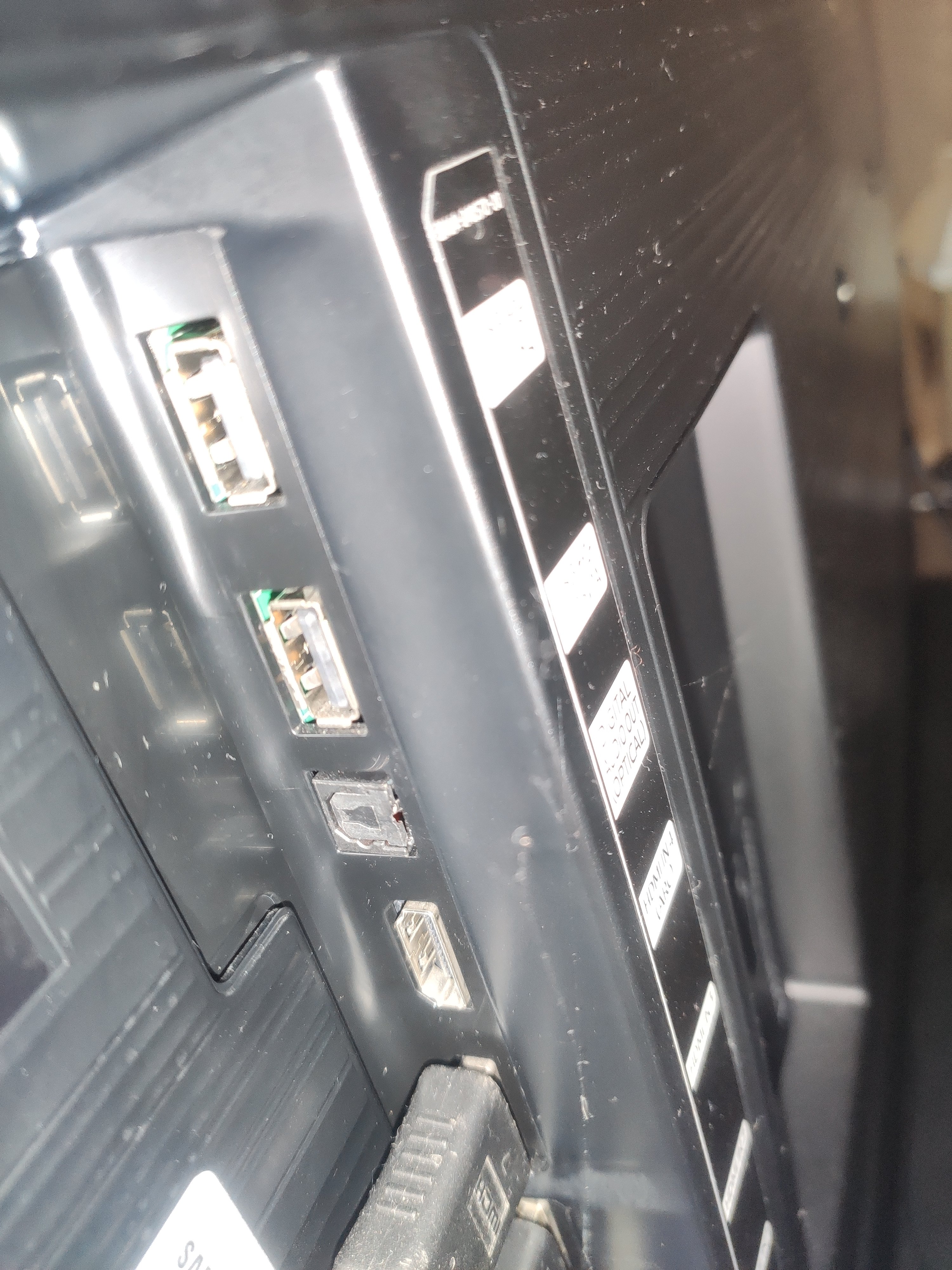

Seit einer Woche habe ich einen neuen (gebrauchten) Samsung QLED TV von 2018 gekauft. Allerdings weiß ich nicht, wie ich an diesen meine ältere Bose soundbar angeschlossen bekomme. Gibt es da eventuell einen Adapter? Andere Audio Anschlüsse finde ich am TV nämlich nicht. (Siehe Bilder)

Ohne die Soundbar zu kennen -> TV Toslink out an Soundbar Toslink in !?
Reaktionen: Wave2
Die Soundbar wird optimalerweise and den HDMI 4 Anschluss (ARC) angeschlossen, hat die Bose keinen HDMI-Anschluss, per Toslink (Lichtwellenleiter) an den Digital Audio Out (Optical) anschließen.

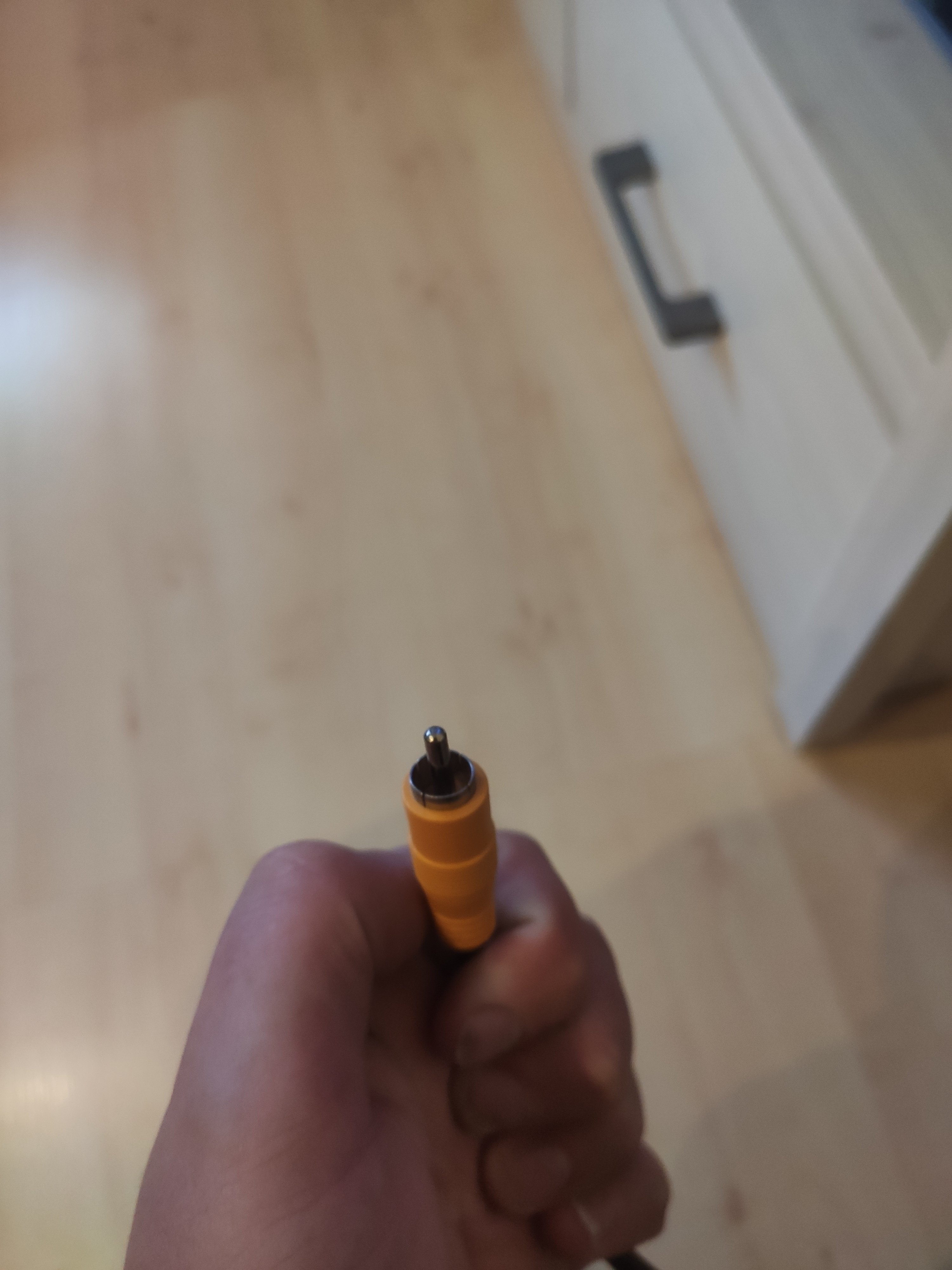

Das gelbe Chinch-Kabel ist eigentlich untypisch für einen Tonübertragungsanschluss, wäre dann ein Koaxial (Digital) Anschluß, hat der Samsung diesen?
Wenn dieser nicht am TV vorhanden ist, brauchst du einen Coax auf Toslink Wandler!

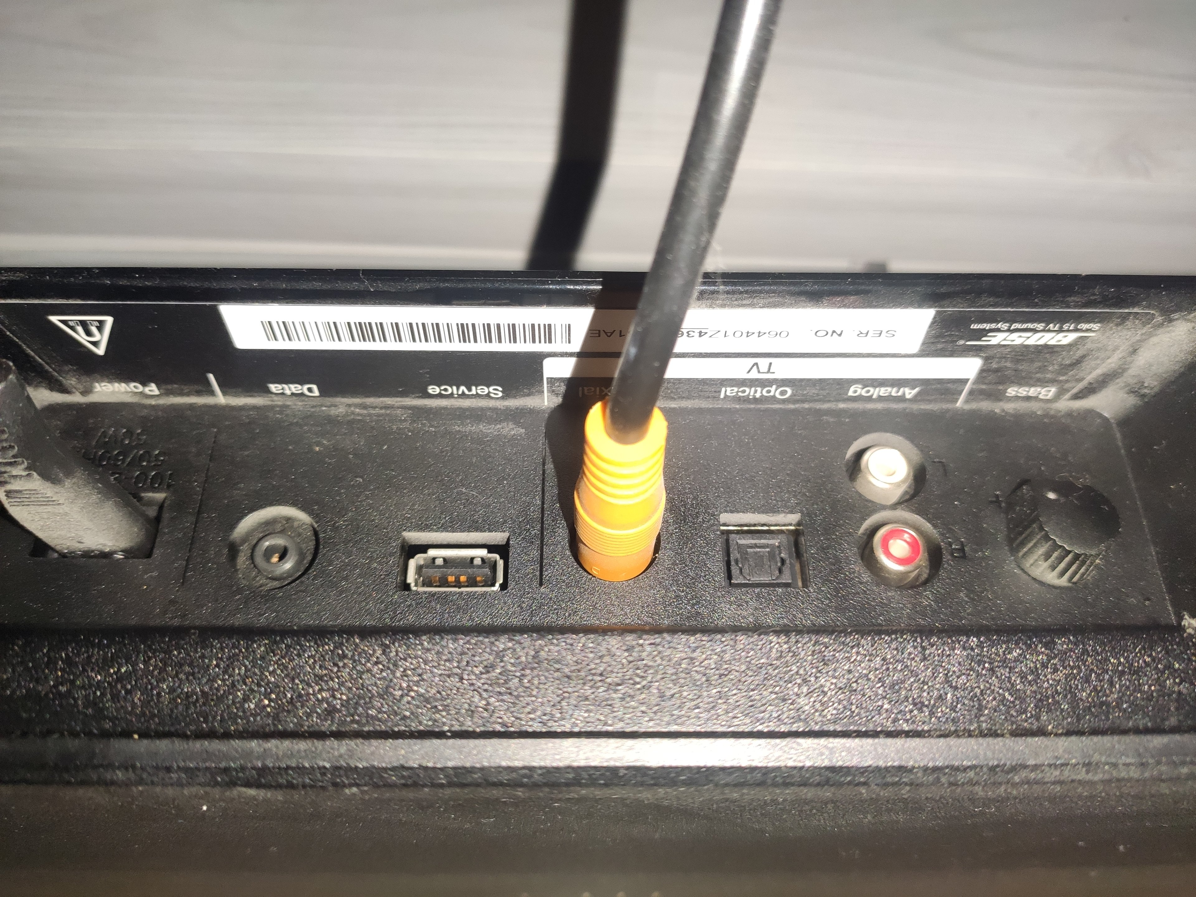

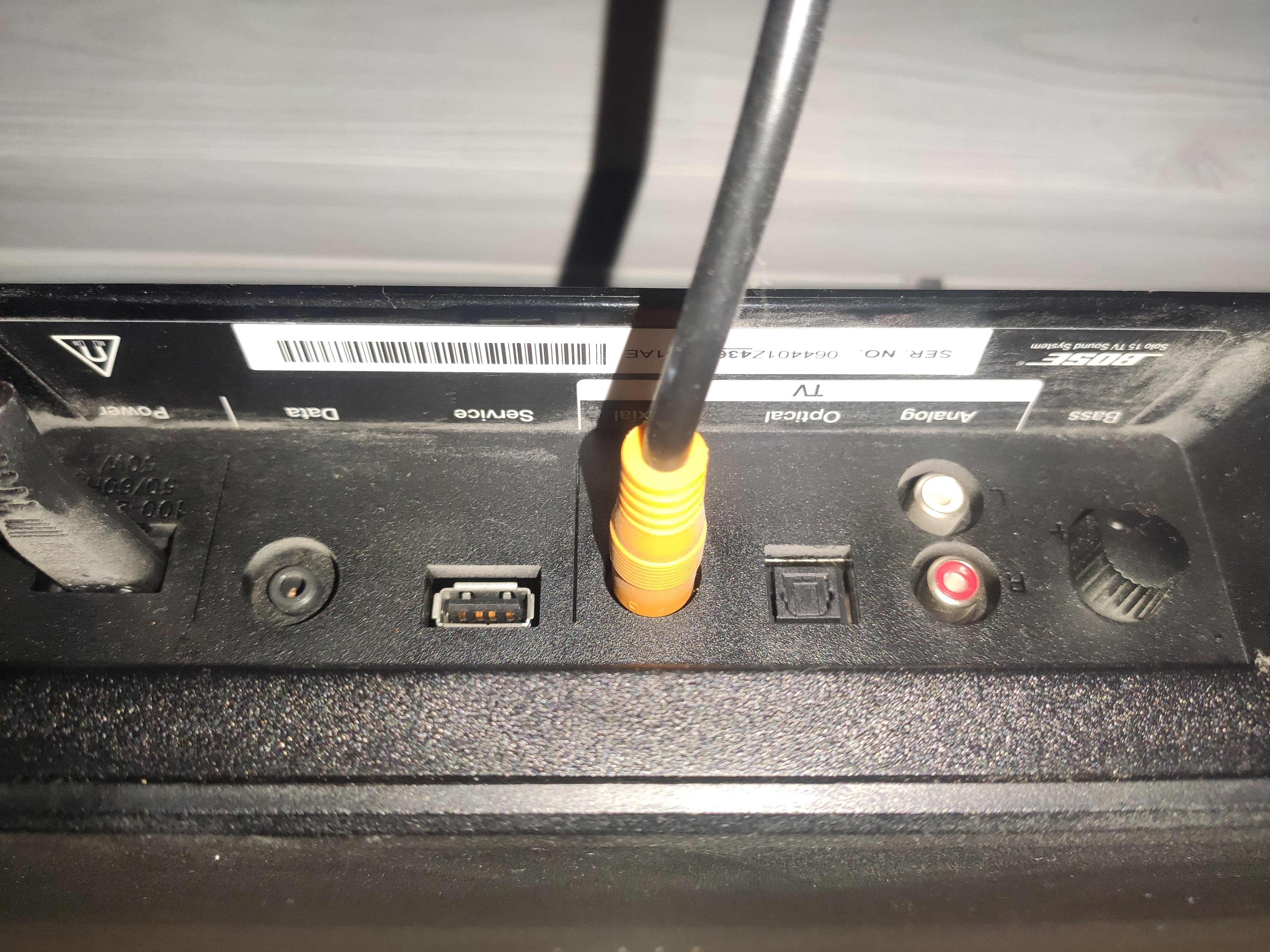

Das hier sind die Anschlüsse an der Soundbar:
Hatte ich mir fast gedacht, sehr alte Soundbar. Neben dem Koax (gelber Stecker) ist der Toslink-Anschluss, dafür solltest du dir das passende Kabel holen und mit dem Digital Audio Out (Optical) Anschluss vom Samsung verbinden. Kabel findest du hier: https://www.amazon.de/s?k=toslink+kabel&crid=3C4UZZFDWD65Q&sprefix=toslink,aps,127&ref=nb_sb_ss_pltr-ranker-1hour_1_7
Wenn du dein Koax-Kabel behalten willst hilft nur ein Wandler, wäre aber rausgeschmissenes Geld, kauf lieber ein Kabel und gut ist!
Leider bleiben dir ein paar Tonformate vorenthalten, die gibts nur per HDMI (ARC oder am besten E-ARC)

Soundbar ist alt, ja aber tut immer noch ihren Zweck oder sind die neueren soviel besser oder nur kompakter? Kabel ist bestellt, danke an alle nochmal. ;)
