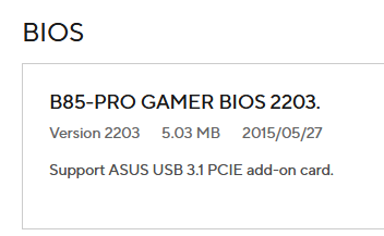

Vielleicht auch an deiner Biosversion. Ist die auf dieser Version?
Klar kann ! aber wenn du nicht dran rum gefummelt hast, wird das Ding noch laufen. Es sei denn irgendwo es ist ein Kondensator geplatzt.

Bios-Version ist 2103, also anscheinend nicht aktuell. Bis auf das mit der Batterie habe ich hardwaretechnisch nie was am PC gemacht bzw. geändert. Vermutlich wohl echt das Netzteil.

Gerade mal geschaut 2203 BIOS 2015 letztes und aktuell
BIOS downloaden Entpacken und dann auf einen USB Stick. Im Bios dann mit EZ Flash updaten.
