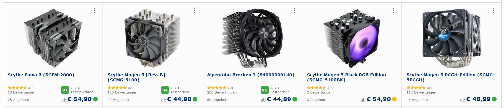

Hi - das klingt doch alles sehr sinnvoll.
Lustigerweise (?) hab ich den 3600 gestern im Mindstar gesehen und musste direkt an dich denken...naja, die paar € machen am Ende auch keinen Unterschied.
Zum Kühler - entweder der, oder sonst wird gerne noch der Arctic Freezer eSports Duo für 35€ empfohlen, den habe ich auch. Siehe auch Test hier (wo beide drin sind). https://hardware-helden.de/cpu-kuhler-kaufberatung/
hat halt 2 Lüfter :)
beim Speicher lasse ich Leute antworten die mehr Ahnung haben.
Hört sich doch gut an. Wenn du später dann mal auf nen 5800X aufrüsten willst dann würd ich beim Kühler genug Reserven einplanen, also sowas wie Scythe Fuma 2.
Der bequiet ist für 3600/5600 super. Bequiet und Noctua machen gute Produkte, das spiegelt sich aber auch im Preis wider. Andere Firmen bieten gleiche/besser Leistung bei nem besserem Preis.
Danke für deine Zusammenstellung der Kühler. Guter Hinweis bzgl. des Kühlers im Hinblick auf eine stärkere CPU, so dass man dann nicht erneut einen Kühler kaufen muss. Ich halte mal die Augen offen.
